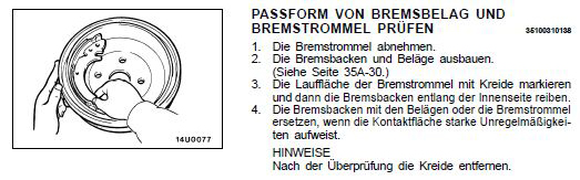

was hat denn Kreide mit einem Einkreisbremssystem zu tun? Der "Kreidetrick" wird HEUTE noch in original Werkstattbüchern der heutigen Fahrzeuge empfohlen ... -> siehe Anhang.
Wir haben 1978 unseren ersten 11er gekauft und damals schon die Einstellungen mit Kreide überprüft - ohne Einstellwerkzeug. Heute, mit Einstellwerkzeug, kontrolliere ich trotzdem noch die Einstellungen per Kreide ... Unseren aktuellen 11er (Bj. 38) besitzen wir seit 1984 und sind mit Kreide über 160.000 km gut gefahren.
Sind alles nur Vorschläge ...

ohne Dir nahezutreten wollen, mit der "Kreidenummer" kann man keinen Verschleiß feststellen wie du behauptest ...
Noch mal langsam:
- Bremsbeläge zentrieren, mit Werkzeug oder anders ...
- Kreide drauf
- Trommel drauf
- Trommel drehen (selber nicht durchdrehen ;-)
- Auf den Belägen sieht man das Ergebnis und kann ggf. nacharbeiten
- wenn zu viel Spiel, dann sieht man auch nix auf den Belägen ... weil halt nix "krazt" ... und du trittst ins Leere (bereits ohne die Felgen drauf.
Nebenbei, bei unserem "kleinen" Hanno ST100 geht ohne Kreide gar nix. Die Beläge sind hier ca. 100mm breit. Nur so kann ein schiefer Auflagesitz überhaupt ermittelt und korrigiert werden. Hierfür gibt es spezielle Feilen, ähnlich der Karosseriefeile. Diese kann dem Radius angepasst werden.
