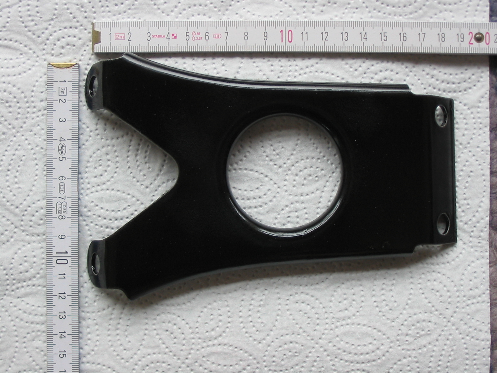

ein zerlegtes Getriebe, gekauft in zwei Kartone, habe ich mittlerweile komplettiert.
Übriggeblieben sind zwei gleiche Halter die mir unbekannt sind.
Wer kann diese zuordnen, vom Traction sind sie nicht.
v.Grüße  Bernhard Eger

Guten Abend,
es handelt sich hier um die Getriebebrückenstützen (306954) die bei den breiteren Fahrzeugtypen als BL eingesetzt wurden.

Hallo Jörg,
tatsächlich gehören diese beiden Halter doch in den Traction. Bei meinem BN sind sie nicht vorhanden, sonst hätte ich sie bestimmt wiedererkannt.
Ich habe sie an ihren Bestimmungsort hingehalten, die Bohrungen passen nur am Winkel gibt es noch was nachzubiegen.
