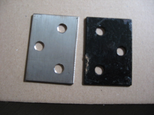

es gibt schon die Möglichkeit die Türen vom 11er einzustellen. Zuerst mußt Du einmal prüfen, ob die Gewindeplatten in der Tür (nach lösen der Befestigungsschrauben) freigängig sind. Diese haben in der Regel so viel Spiel, daß Du damit die Höhe und die Tiefe der Tür ein wenig einstellen kannst.
Das Spaltmaß veränderst Du durch hinzufügen oder entfernen der Metallplatten zwischen Tür und Scharnier.
Diese kann man sich leicht aus 1,5mm Niro-Blech selbst herstellen.
