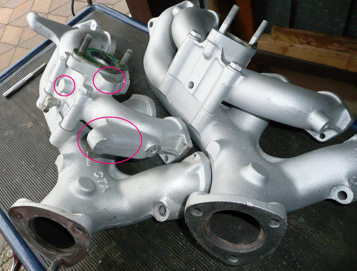

Im direkten Vergleich habe ich nun festgestellt, dass, wie bereits erwähnt,  nicht nur der ursprüngliche Auspuffkrümmer sehr schief ist, sondern dass auch der Einlasskrümmer falsch ist, denn er sitzt bezüglich der Einlassbohrungen etwa 2 - 3 mm zu niedrig.
Anbei dessen Bild, auf dem im direkten Verleich deutlich zu sehen ist, dass mehrere seitliche Angüsse vorhanden sind und auch frontseitig Unterschiede augenscheinlich sind.
Weiß jemand, was das tatsächlich für eine Krümmerversion ist?
Danke für jeden Hinweis!

Die Krümmerversion ist vom <52, wie ich just aus dem Ersatzteilkatalog ersehe. Somit richtig. Dass er zu tief sitzt, liegt am zu niedrig sitzenden Auspuffkrümmer. Da ist wohl alles falsch und krumm, was schief werden konnte.

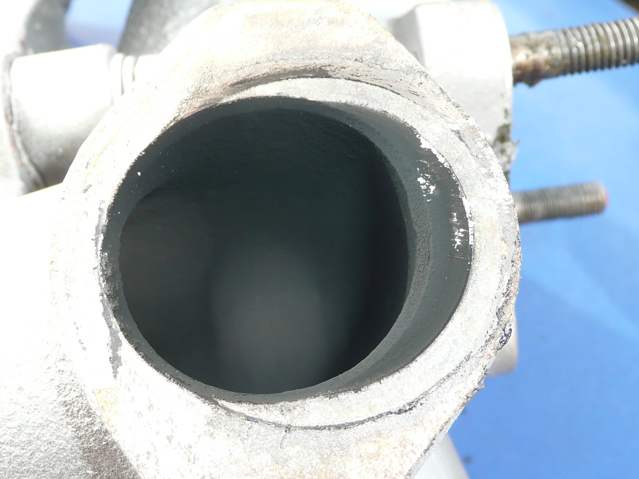

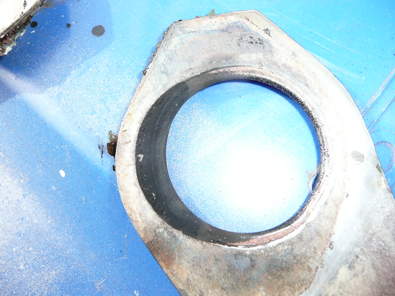

Anbei nochmal zwei Bilder von der Passungenauigkeit des  Bananenkrümmers. Aktuell gemacht, als ich gestern den originalen montierte.
Krümmer ...

... Dichtung.
