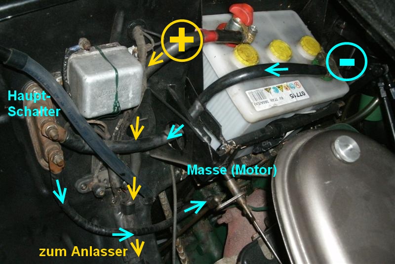

Re: Masse zur Karosserie
Moin & mea culpa, habe den Blindenhund meines Vertrauens bemüht und noch mal bei Tageslicht nachgesehen: Das mit der Unterbrechung der Minus-Leitung mittels Hauptschalter ist natürlich korrekt. Vom Hauptschalter aus führt das untere Minus-Kabel zu einer Masseschraube am Motor. Das Plus-Kabel führt directement an den Anlasser. Anbei noch mal eine Gesamtschau meiner Verkabelung. (Wenn der Sehnerv versagt, ist fühlen keine Schande...) Grüßles Rolf

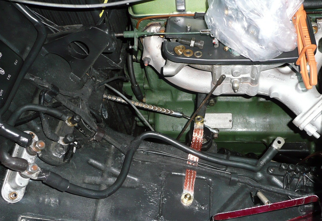

Tach Harald, Du schreibst u. a.: <<<Bei meinem BL von 1948 ist es an einer dicken Schraube neben der Zündspule befestigt. Sieht sehr professionell aus>>> ___Magst Du dazu bitte ein Bild einstellen? Ich ersetze zurzeit sämtliche Hochstromkabel durch 70 mm². Vom Batterie - Minus gehe ich direkt zur Karosse, von dort unten am Holm mit einer Masseleitung direkt auf die Anlasserfixierung. Mich würde interessieren, wie bei Deinem Radler die Masseverbindung ausschaut.
Danke Harald, so ähnlich schaut es bei meinem TA auch aus. Da ich aber dennoch etwa 5 A Strom beim Parallelmessen von der Karosserie zum Anlasser messen konnte, habe ich zusätzlich noch eine Masseverbindung Karosserie > Motor ...

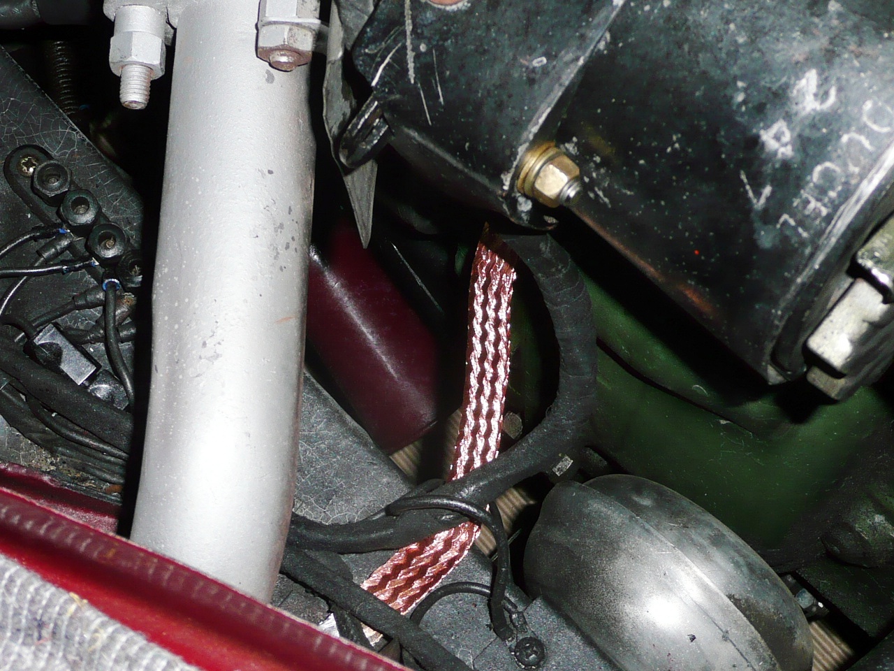

... und Karosserie > Anlasser angebracht. Ausführlicher Bericht demnächst im 'Veteran'.
