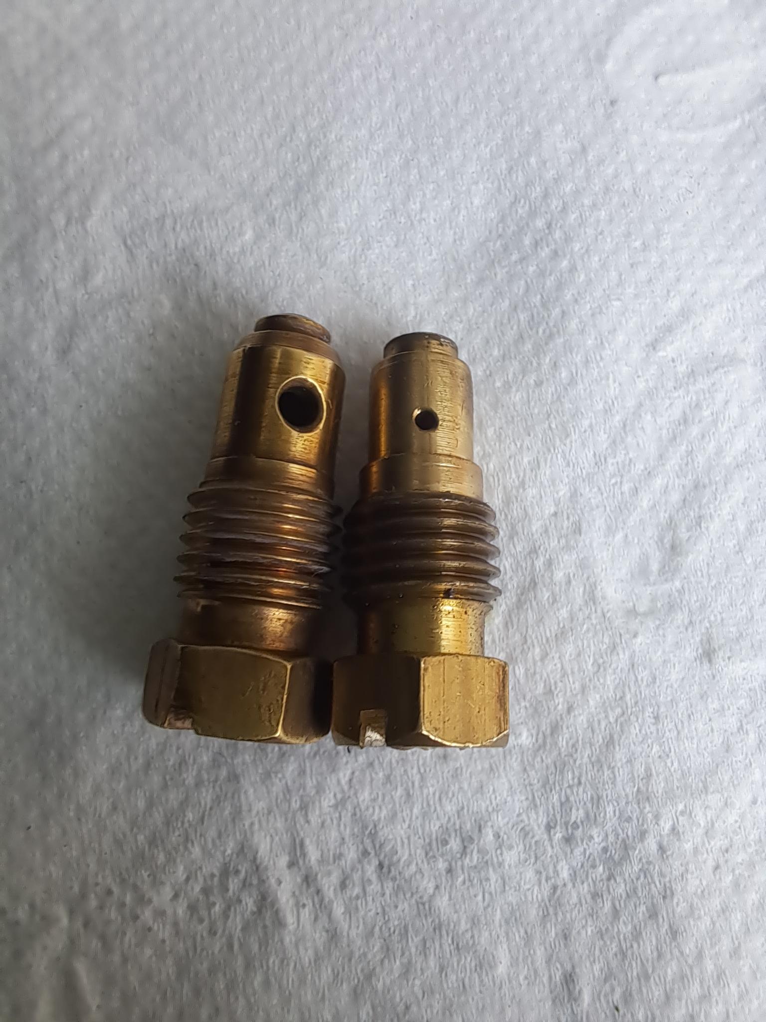

Nachdem ich meinen desolaten Motor mit einem Nachbauvergaser bestückt hatte ( der alte V. war total daneben bestückt, nach Kauf ), lief der Leerlauf zwar akzeptabel aber zu fett.
Nach der Revision des Motors lief der Leerlauf schlechter als vorher und immer noch zu fett.
Der Fehler war schnell gefunden : Die Leerlaufdüse hat 3 kleine Bohrungen, die Solexdüse 2 grössere.
Auch die Düsen, die man in einem Revisionskit erwerben kann (  Auktionshaus ) haben diese kleinen Bohrungen.
Siehe Foto, links Solex, rechts Nachbau.
Nach dem Einbau der Solexdüse läuft der Leerlauf schön rund, und es qualmt nicht mehr schwarz.
CO-Messung steht noch aus
Gruss Gerhard

Re: Solex PBIC 32 Nachbau
Hallo Gerd,
interessanter Beitrag!
Hast du jetzt den Nachbauvergaser mit der Solexdüse im Einsatz oder einen originalen?
LG
Wolfgang
Hallo Wolfgang,
Der Nachbauvergaser mit original Solex Leerlaufdüse sind drin.
Der Schwimmer sollte 11 Gramm haben , tatsächlich hat er 12,17 Gramm
Die Leerlaufluftdüse sollte 150 haben, hat aber 130.
Weitere Tests folgen, kann aber dauern....
Gruss Gerhard

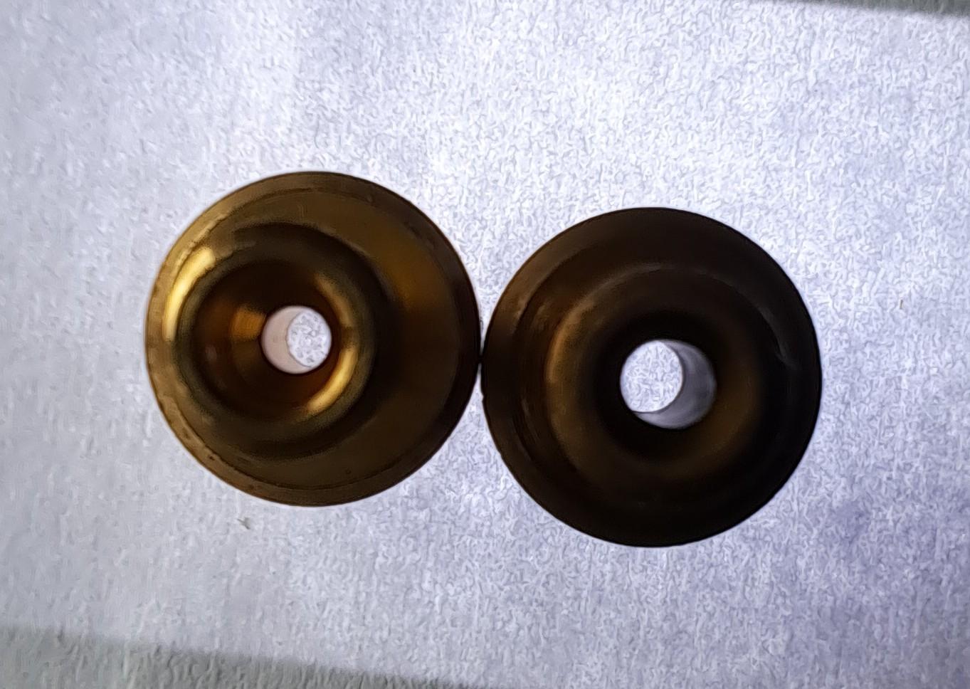

Moin, es geht weiter:
Ich habe die 135er Hauptdüsen verglichen:
links Nachbaudüse, rechts original Solex - beides 135 !
Korrekt ausmessen, kann ich sie mit aktuellen Bordmitteln nicht, jedoch passt in die Solexdüse, ein 1,5 mm Bohrer locker rein, in die Nachbaudüse nicht.
Solex > 1,5 mm , Nachbau < 1,5 mm.
Fakten sind kein mobbing
Gruss Gerhard
Offensichtlich entspricht die heutige Nomenklatur, dass eine 135er Hauptdüse, eine 1,35 mm grosse Bohrung hat.
Deswiteren : Anscheinend hat Solex, zumindest früher anders definiert.
Frage : kennt jemand den Öffnungsdurchmesser der alten Solex Hauptdüsen ? 135 als auch 140
Bei Ruddies war ich noch nicht fündig.
Danke, Gruss Gerhard
Kann natürlich auch sein, dass ein Vorbesitzer die Düse aufgebohrt hat, deshalb interressiert mich die Düsenöffnung der Original Hauptdüse 135.
Vielen Dank
Gruss Gerhard
Moin zusammen,
Zur Entwirrung : Es gibt einen sachdienlichen Hinweis aus der Bevölkerrung, dass die Bohrungen in den Original Solex Düsen, mit der Beschriftung übereinstimmen.
Mittlerweile konnte ich die Düse ausmessen : Sie hat eine Bohrung von 1,75 mm und entspricht damit einer 175er Düse.
Offensichtlich hat jemand irgendwann mal diese Düse aufgebohrt.
Sorry für die Verwirrung
Gruss Gerhard
Daher verwende ich nur neue Düsen aus guter Quelle. Das Aufreiben von Düsen war ein unschöner Sport der vergangenen Jahre. Ich habe mittlerweile Sätze mit verschiedenen Düsen aus zuverlässiger Quelle zusammengestellt. Da ist in der Düse drinnen was drauf steht. Eine Düse kostet wenige Eur und dann hat man Ruhe. Bzw. dann geht die Arbeit erst los..
