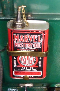

N'Abend Ferdinand, an meiner damaligen Einstellung zu <Bleiersatz> hat sich bis heute nichts verändert. Allerdings fahre ich alle drei Oldies ständig mit leichter Obenschmierung. Aus USA "Marvel's Mystery Oil", 1 : 400. Das ist ein Weißöl mit Detergentien. Hierzulande schwierig zu bekommen wegen der Inhaltsstoffe. B u. NL funktioniert. Ersatzweise 1: 800 synthetisches Marken-Zweitaktöl, vorgemischt mit 20 % VS von LM.
