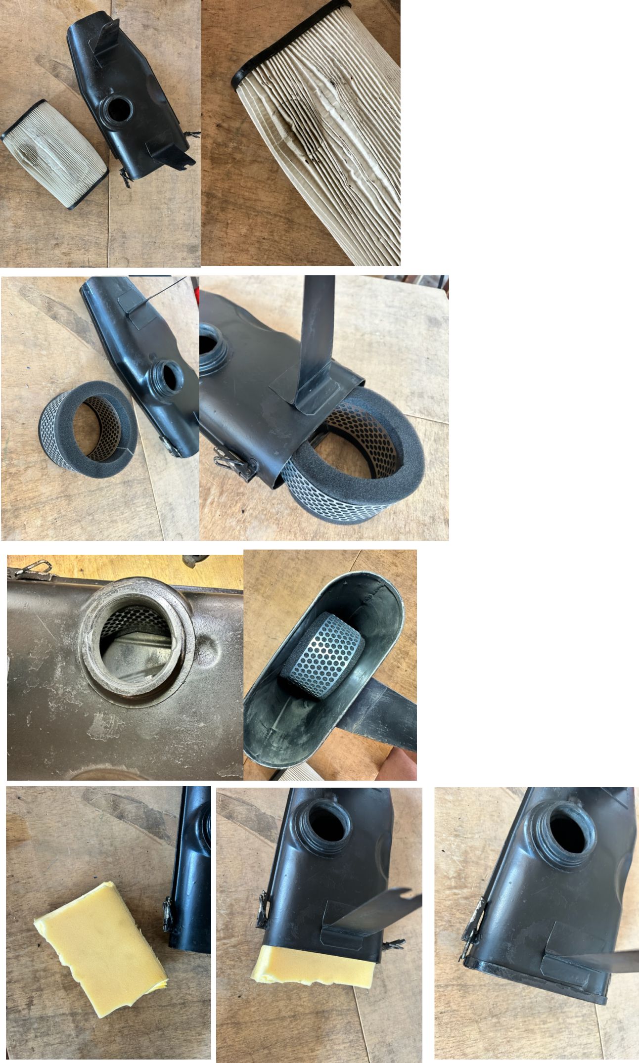

Ich habe mir einen runden Luftfiltereinsatz "Einsatz für Luftfilter Ø52 universal" bei CAS besorgt und
diesen dann in den Luftfilter verbaut. Siehe Bilder, wie ich das gemacht habe.
Ich denke, dies ist eine gute Alternative zu dem unbrauchbaren Papierfilter.

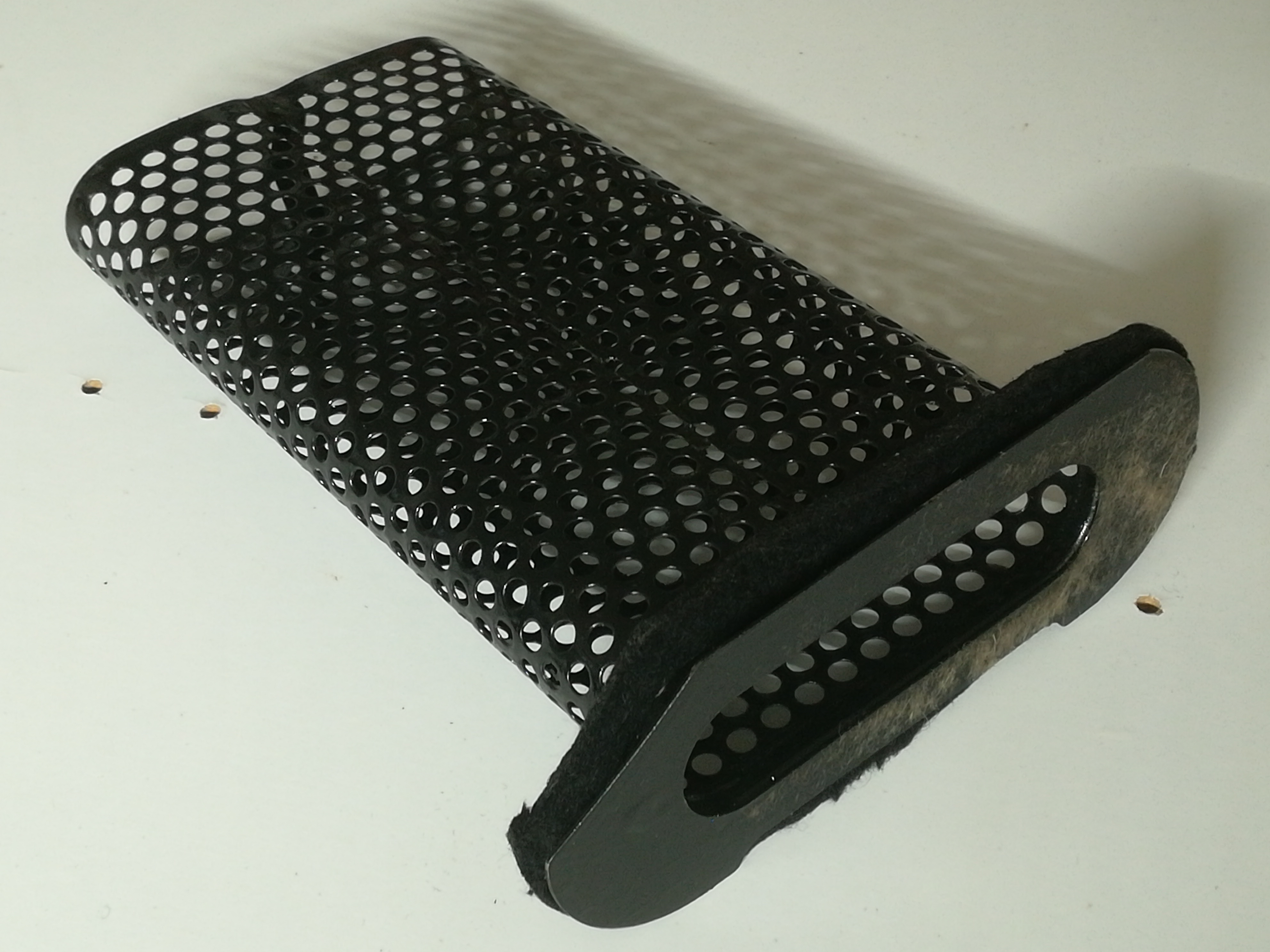

Hier das Foto von besagtem Lochblecheinsatz.

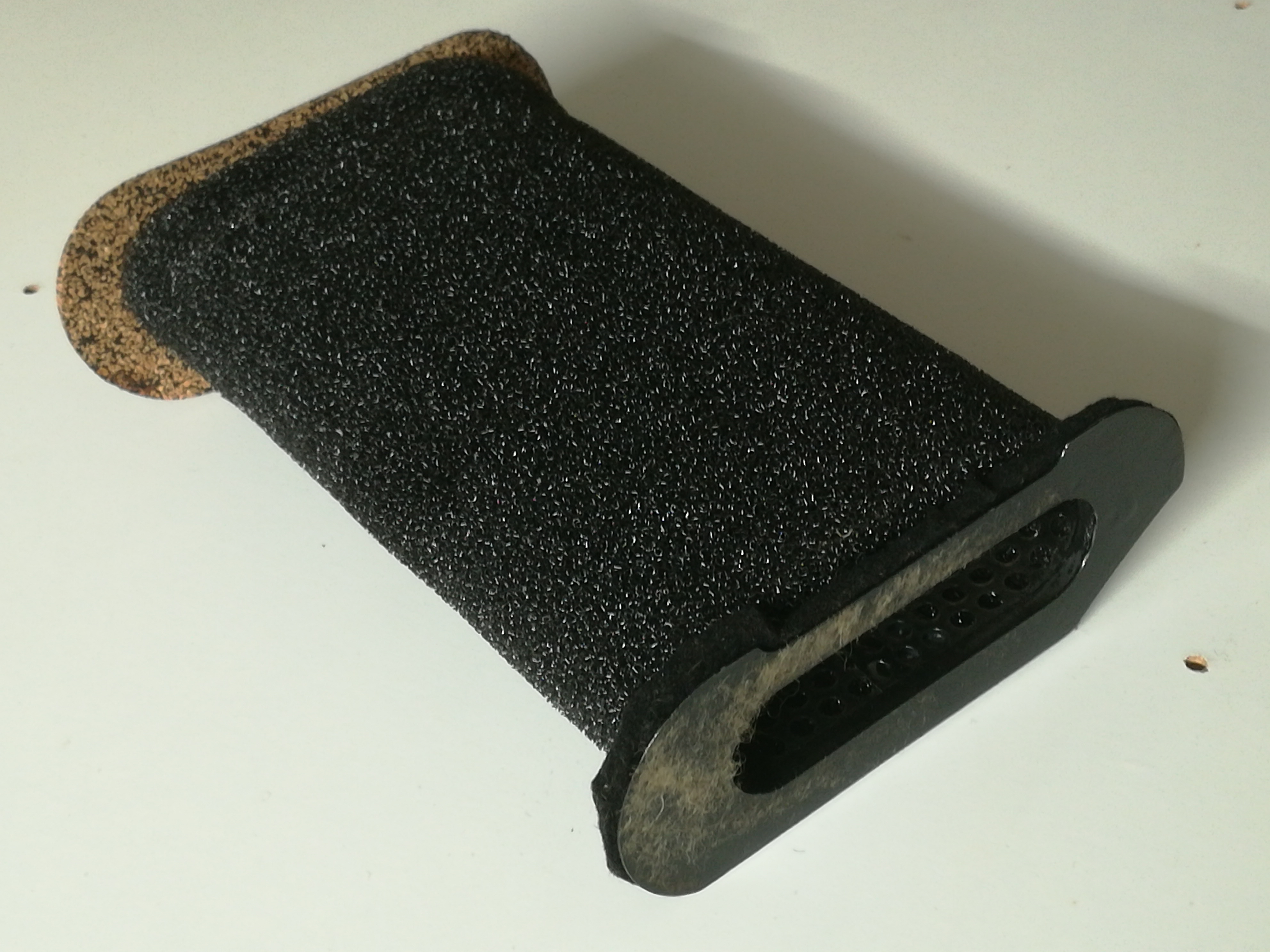

Zweites Foto zeigt den kompletten Filtereinsatz mit einem Filtervlies aus Kunststoff, das auswaschbar ist und leicht eingeölt wird. Der originale Filter war aus Papier (Länge 230 mm).
Inzwischen musste ich allerdings feststellen, dass es anscheinend nirgends mehr passende Filter für diesen Blecheinsatz gibt. Die heute handelsüblichen sind zu innen zu eng für das Lochblech.
Gruß, Ferdi

Re: Luftfiltereinsatz für den Müll
Bei diesem Ersatzteil ist das Lochblech ist immer noch auf der Ansaugseite. Das Filtervlies ist vermutlich etwas steifer, so dass das alles trotzdem funktionieren mag.

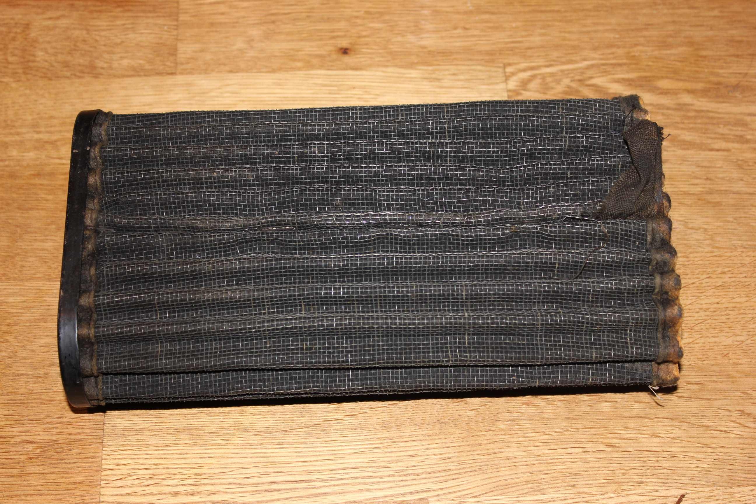

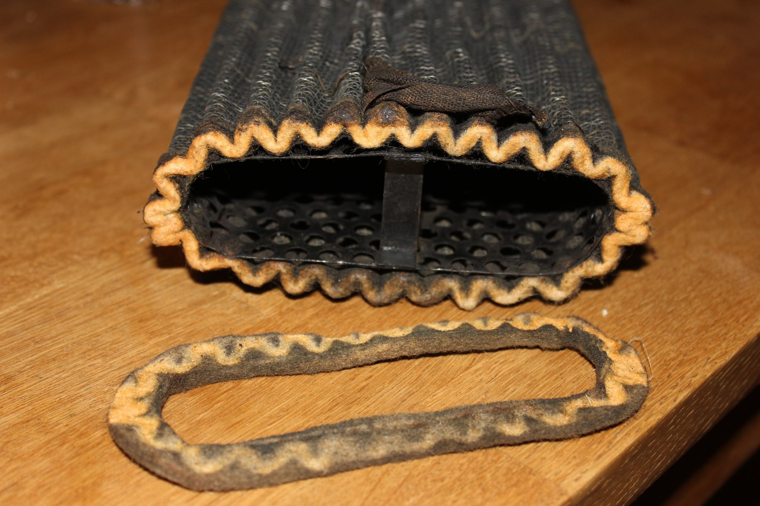

Anbei nochmal der "originale" oder zeitgenössische Filtereinsatz. Innen ist so ein Lochsieb wie bei dem neuen Teil, aber -wichtig!- außen ein Drahtnetz auf der Auslassseite.
Danke Pepe!
Exakt diesen Filter - oder passenden Ersatz dafür - suche ich bislang überall vergeblich.
Falls wer einen Lieferanten kennt, würde ich mich über eine Rückmeldung freuen.
