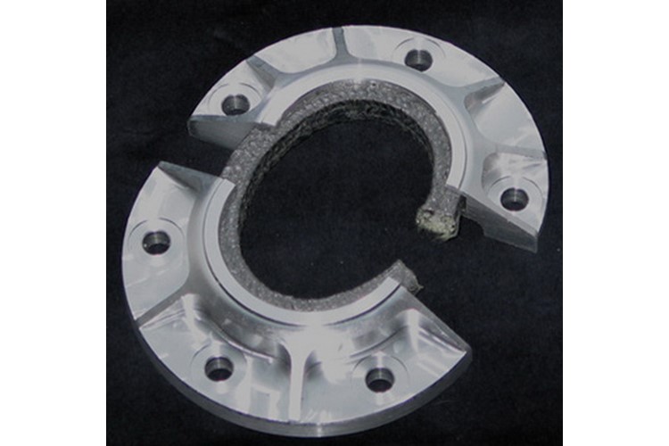

Hallo liebe Traction Freunde, bei meinen TA 11 EZ 1954 Perfo Motor, ist die Kurbelwellenabdichtung undicht. Ich habe mir die Nachbauhalbschalen mit Grafitschnurdichtung gekauft, aber die beiliegende Grafitschnurdichtung muss auf die richtige Länge selbst zugeschnitten werden. Kann mir jemand weiterhelfen und mir die richtige Länge für das Zuschneiden dieser Dichtung nennen? Muss man die Schnittstellen wie eine Stopfdichtung im 45° Gradwinkel schneiden? Hat jemand Erfahrung mit diesem Einbau und kann mit Infos weiterhelfen, da ein erneuter Ausbau wegen falscher Montage doch schon sehr aufwendig ist. Ich bedanke mich herzlichst für Eure Tipps. Schöne Grüße Poldi

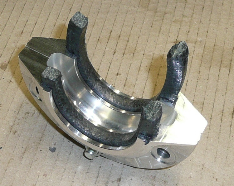

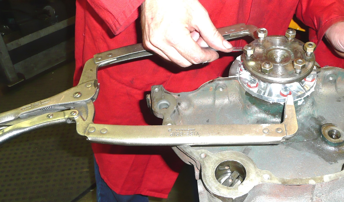

N'Abend Poldi, die Dichtung wird mit "Dirco HT" in die Nut eingedrückt. Und zwar mittels passendem Rundstück oder einer großen Nuß o. ä. Das geht im Schraubstock oder mittels Schweißzange etc. Nach dem Aushärten wird der Überstand bündig mittels hochtouriger 'Dremel' abgeschnitten. Auf die offenen Schnittstellen kommt unmittelbar vor der Montage wieder Dichtmasse, der KW-Bereich wird leicht eingewachst.

Hallo Werner, zuerst bedanke ich mich herzlichst für die Anleitung, welche schon mal Licht in das Dunkle bringt. So wie ich das verstehe, wird also jeweils in einer Halbschale die Dichtung eingelegt und bündig abgeschnitten. Somit erhält man also zwei Schnittstellen. Ich dachte, man schneidet die Dichtung auf eine Länge, welche dann bei der Montage in beiden Halbschalen passt, sodass man letztlich nur eine Schnittstelle hat. Mit bestem TA Gruß Poldi

Tach Poldi, Du Pechvogel. Wie ist der Unterschied vorher/nachher? Die KW-Entlüftung verstopft - unwahrscheinlich, aber prüfen ist besser als raten. Motor verschlissen - nein, das wirkt anders; Abgasbläuen, Ölnebel aus KW-Entlüftung, etc. Hast die Halbschalen mit korrekt sitzendem und eingepresstem Rundrohr o. ä. bis zum Abbinden der Dichtmasse fixiert? War der KW-Stumpf an der Stelle nicht eingelaufen? Hast Du die beiden Schalenhälften probeweise auf dem Wellenstumpf fixiert (Schweißzange) und gedreht? Muß teigig bis straff gehen. Es gibt Leute, die feilen die Auflageflächen der Hälften 2/10 mm ab. Das hilft gelegentlich, ist aber fragwürdig, da damit Konzentrizität geschaffen wird. Stichwort 'Ei'. Richtig ist, ggf. das Bett der Graphitdichtung innen aufzufüttern. Viel Erfolg!

Hallo Werner, hallo Pepe, die Kurbelwellenabdichtung tropft so wie vorher, als überhaupt keine Abdichtung vorhanden war, ca. alle 2 Minuten ein Tropfen. Ich habe die beiden Halbschalen zusammen geschraubt, dann überall Dichtmasse in die Nut gegeben, verstrichen und dann jeweils eine Dichtschnur in die Halbschalen eingelegt. Anschließend mit einem 50 mm Rundrohr das Ganze im Schraubstock gleichmäßig eingepresst und abgewartet bis die Dichtmasse vollständig abgetrocknet ist. Den Überstand der Dichtschnur habe ich mit einem Überstand von jeweils 1 mm abgeschnitten. Die so vorbereiteten Halbschalen habe ich dann mit Korkdichtung, welche auch mit Dichtmasse eingeschmiert wurde, angeschraubt. Der KW Stumpf ist nicht eingelaufen und so wie dieser sein soll. Eine aktive Kurbelgehäuseentlüftung habe ich nicht. Ich kann es mir im Moment irgendwie auch nicht erklären, was da im Argen liegt. Dort ist ja kein Druck vorhanden und es dürfte eigentlich nicht so tropfen.

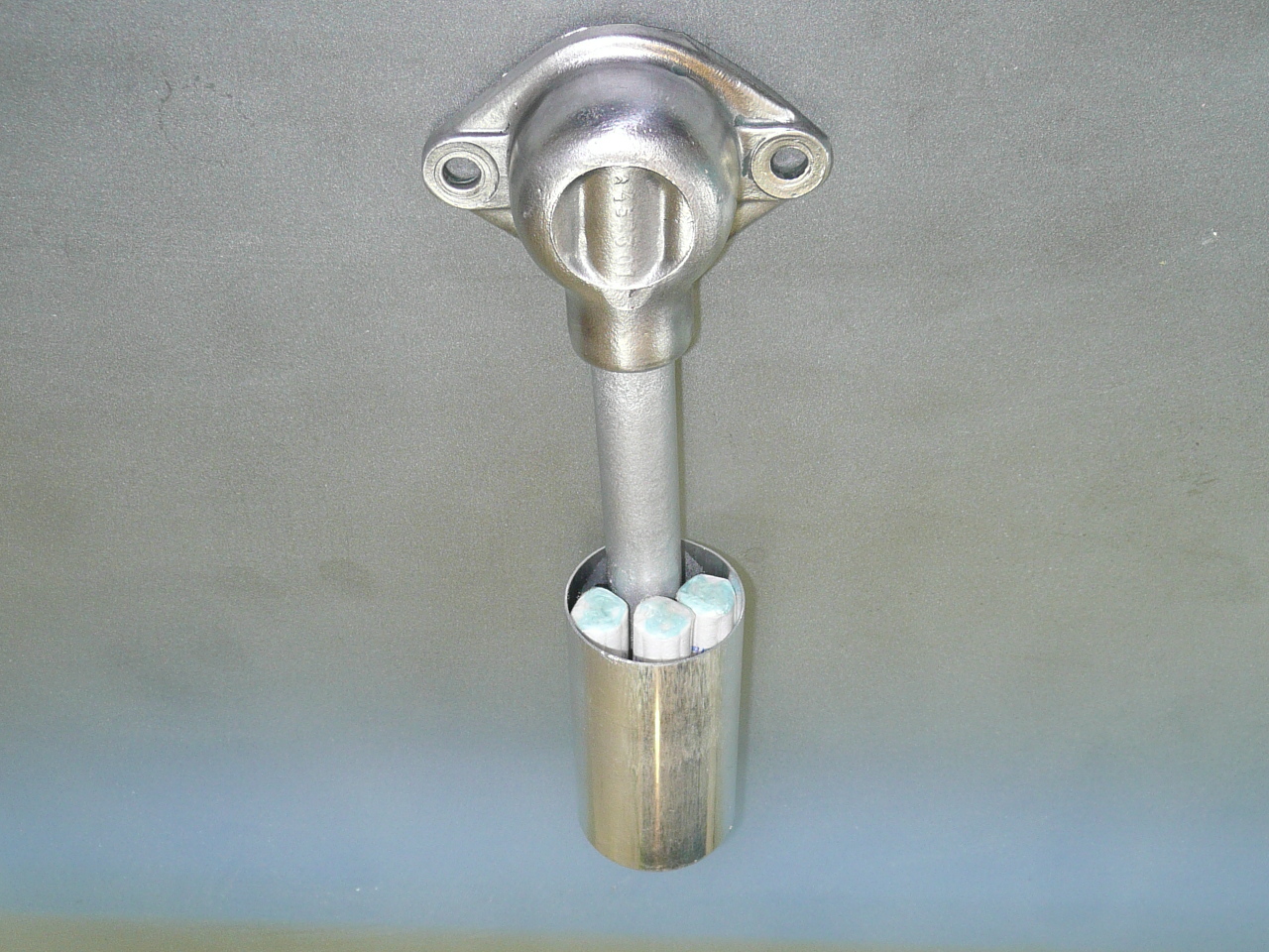

... an das Entlüftungsrohr ein Pöttchen genietet, in das Tampons kommen ...

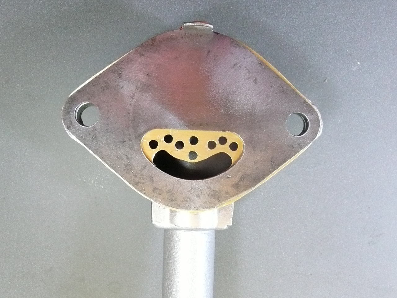

... zwischen dem Entlüftungsflansch und Kurbelhaus ein dämpfendes Lochblech gesetzt, um Öl und -nebel bereits dort etwas zu trennen ...

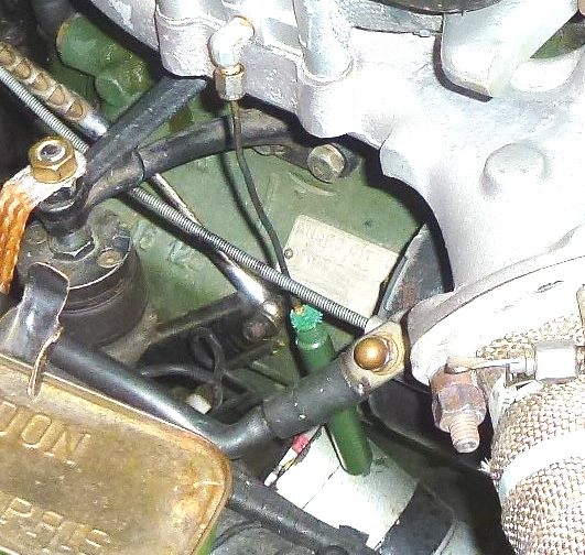

... Benzinüberlauf Ansaugkrümmer mündet in einer Filzschreiberhülse. Da, wo mein Traction parkt, ist nirgendwo ein einziger Tropfen Öl, Benzin oder Wasser zu sehen! Ölfreie Grüße, Werner

Werner schrieb:... zwischen dem Entlüftungsflansch und Kurbelhaus ein dämpfendes Lochblech gesetzt, um Öl und -nebel bereits dort etwas zu trennen ...
Guten Tag zusammen, Bitte Beachten: m.E. ist das Trennblech mit dem zusätzlichen Lochblech in dieser Abbildung um 180° verdreht montiert. Das Trennblech müsste eine Motorenöl-"Übertrittsschwelle" zum Entlüftungsrohr bilden... Beste Grüsse aus Bern François
- Registrierungsdatum: 20.01.2022
Re: Kurbelwellenabdichtung - Grafitschnur - zuschneiden
Francóise, sehr gut aufgepasst, Danke! Das ist ein Abbildungsfehler von mir. Hier steht das Anschauungsbild auf dem Kopf. So war das auch ursprünglich richtig, weil ich bei meinen ersten Versuchen das Entlüftungsrohr nach oben setzte, um zusätzlich über den Luftfilter aktiv abzusaugen. Das bewährte sich nicht wegen Verschmutzung des gesamten Ansaugtraktes. Letztendlich sitzt der Schnorchel wieder unten und das angefertigte Zwischenblech 180 ° um die Querachse gedreht.
Hast du den gelochten Einsatz aus Pertinax gefertigt? Sieht zu mindest so aus.
