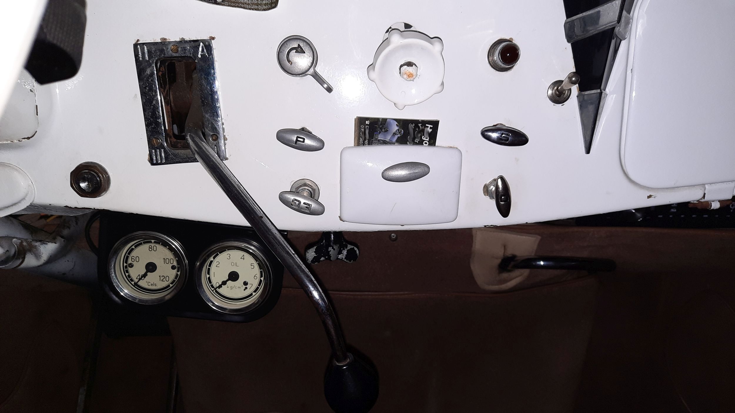

ich möchte an meinen 11 CV BN ein Öldruckmanometer einbauen lassen.
Bestellen kann ich bei CAS oder in meiner Nähe bei Fischer Veteranen-Service in Offenbach.
Nur wo wird das Manometer sinnvollerweise eingebaut.
Kann mir jemand ein Bild von seinem eingebauten Manometer senden. Das kann ich dann meinem Schrauber mitgeben.
Danke schon mal für eure Info.

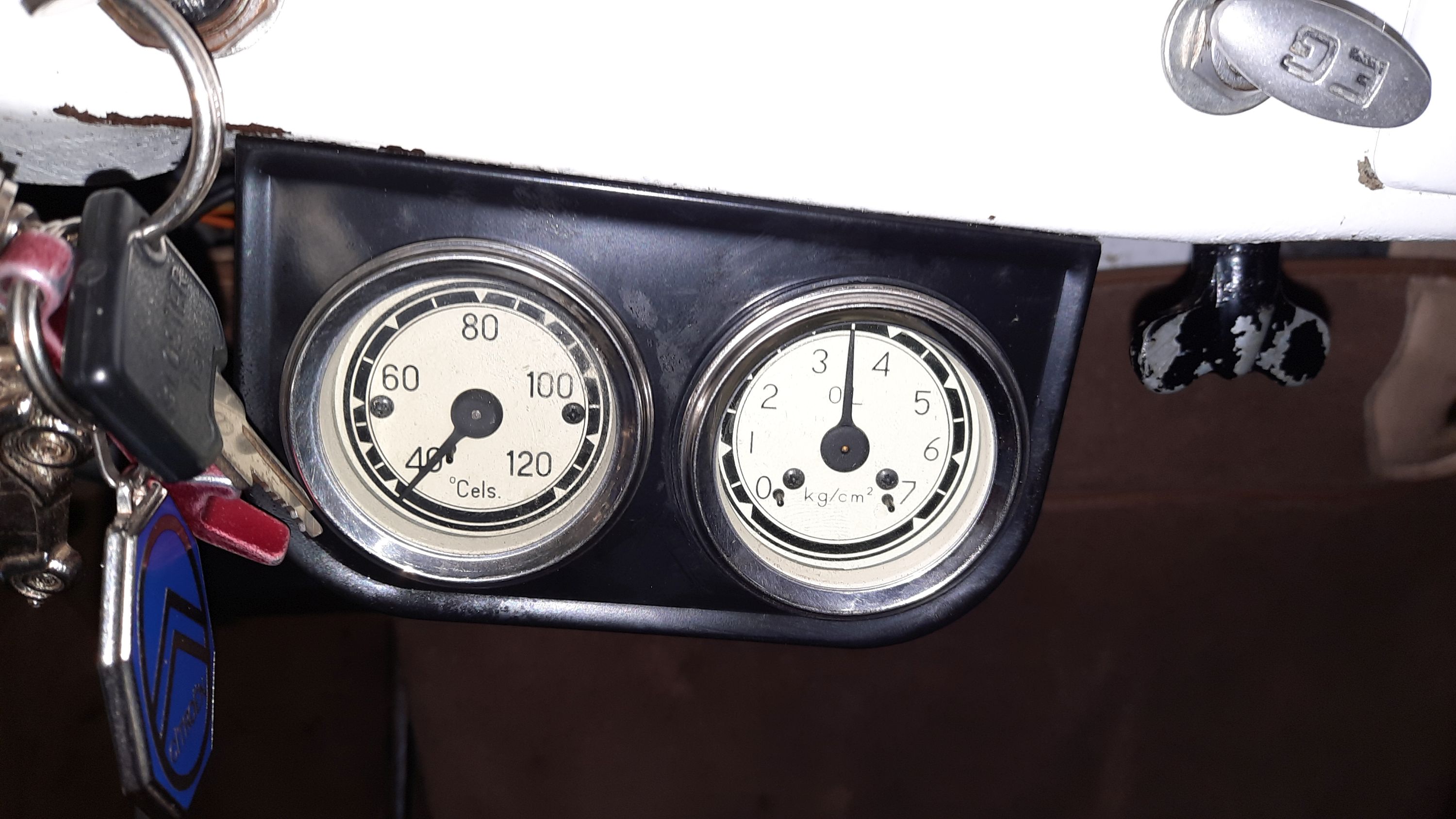

so habe ich es gemacht. Kombiinstrument Öl & Wasser ...

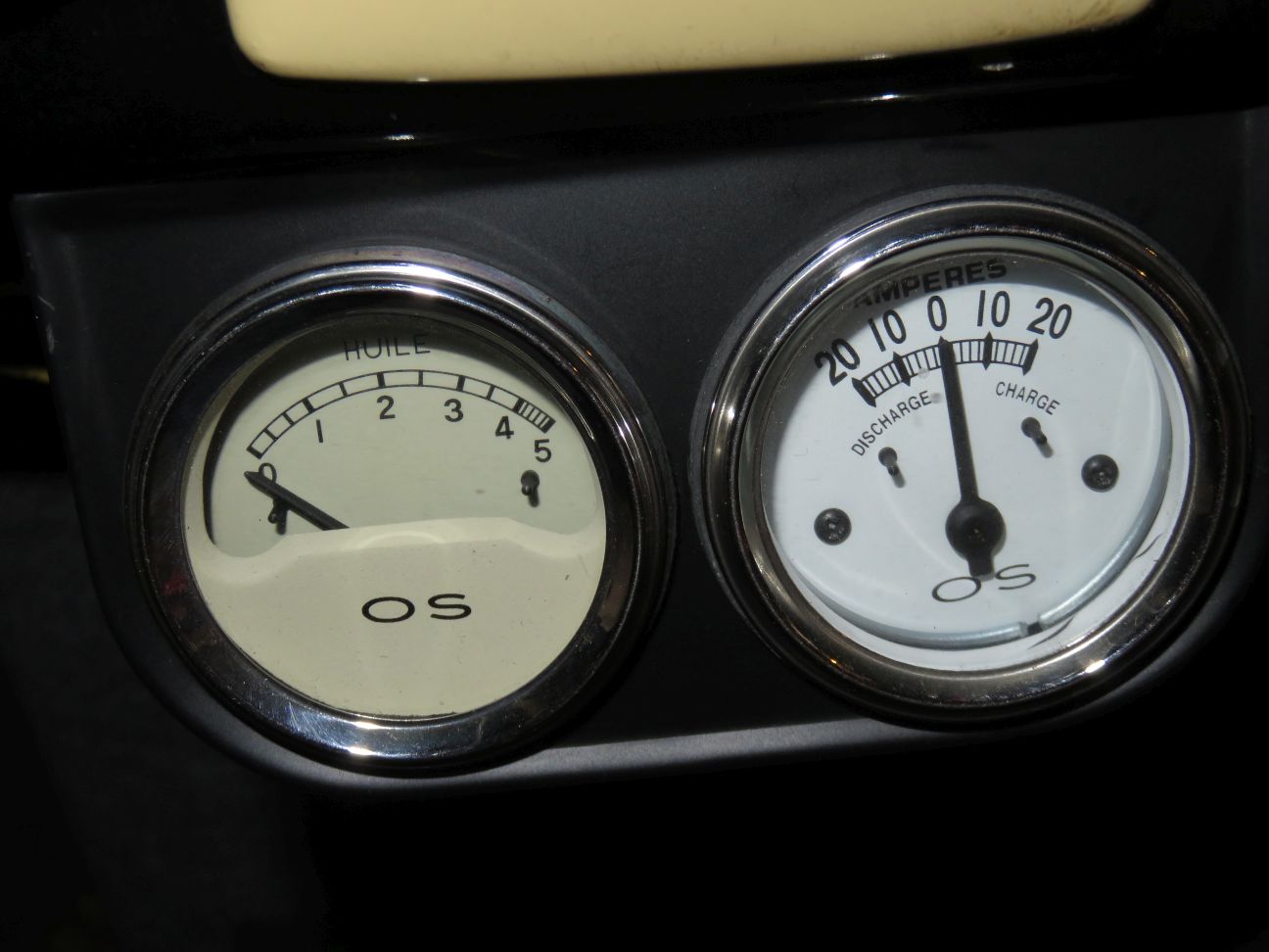

... und so machen es andere.

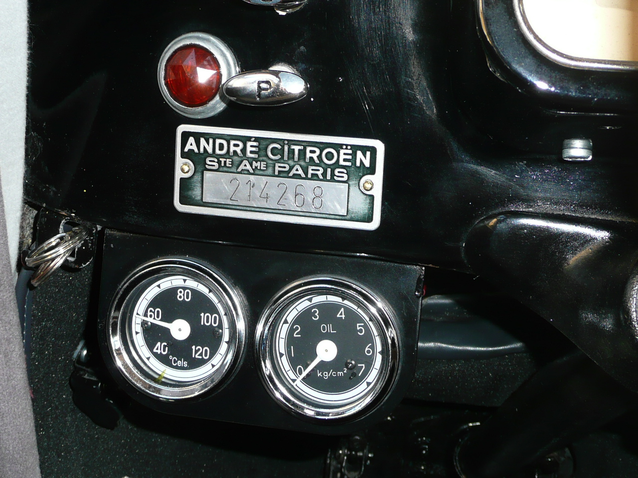

Da gebe ich Werner vollkommen recht, ich würde auch nicht am Steigrohr den Druck abnehmen. Siehe Bild Werner und meines.

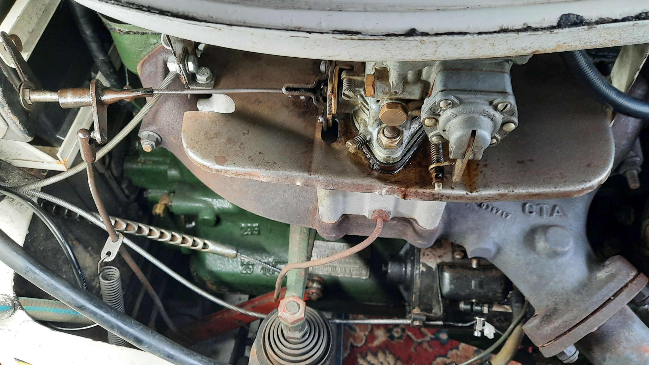

Re: Öldruckmanometer einbauen
Etwas anderes ist mir auf dem Bild aufgefallen: Dein Starterzug am Anlasser liegt außen an, nicht innen wie bei mir. War schon immer so und habe nie darüber nachgedacht, die Welle im Schalter umzudrehen, damit es sich komfortabler schraubt. So nebenbei.

Wenn wir schon bei Dingen sind, die auffallen: Beim Übergang des Auspuffkollektors zum Bogenrohr fehlt auf dem Bild das Wärmeschutzblech zur Lichtmaschine. ;-)
Ist - neben dem Deckel vorne auf dem Getriebe und der Verbindungsstange zwischen Kupplungsglocke und Bogenrohr des Auspuffs - eines der Teile, die häufig bei 4-Zylinder-Modellen fehlen. Nicht-Wissen oder Gleichgültigkeit?
In den neueren Auflagen meines Reparaturbuches habe ich diesen und weiteren "fehlenden Teilen" ein ganzes Kapitel gewidmet...

Hier die Anzeige

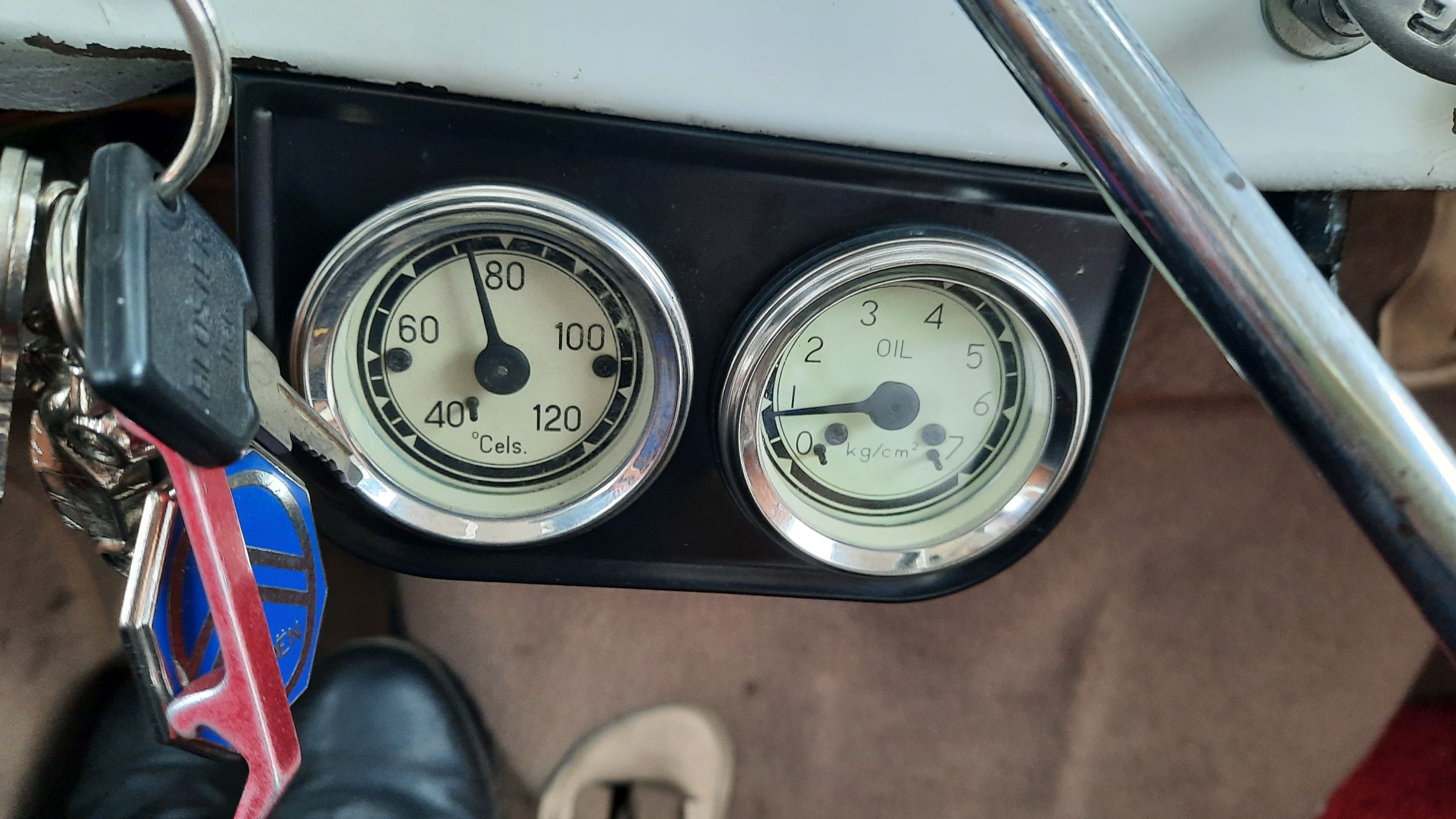

Guten Abend Werner und alle Tractionisten.
Gestern war ich mit meinem 11 CV unterwegs, jetzt kommen die Öl-Daten.
Letzte Wochen habe ich das Öl gewechselt.
Eingefüllt ist REKTOL Regular 30.
Hier der Link:  https://www.rektol-klassik.de/de/REKTOL … PI-SA.html
Zu den Temperaturen:
Kalt In meiner Garage ca. 8° Ausentemperatur   =    3,5 kg(cm²)  im Standgas
ca. 80 km warm gefahren   Temperatur ca 73°  = 0,9 - 1 kg/cm² im Standgas
während der Fahrt bei 80 - 90 kmh  3,5 - 4 kg/cm².
Nach Aussage meines KFZ-Meisters sind die Lager usw. in dem Motor sehr gut.
Werner ich hoffe das die Informationen für dich hilfreich sind.
So das war es aus dem Kalten Buseck:-)
LG Hugo aus Buseck
23
Zweites Bild
