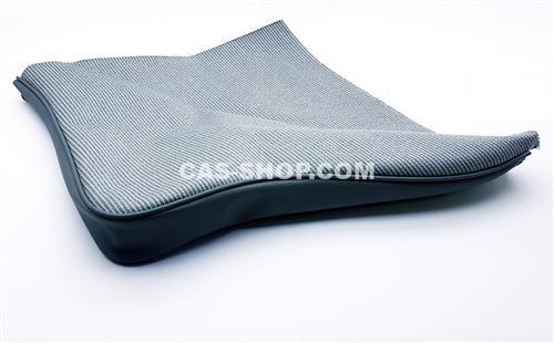

Hallo Manfred,
ich habe noch zwei Armlehnenbezüge für einen BN, die ich nicht mehr benötige. Sie sind praktisch neuwertig und waren noch nicht verbaut. Ob sie bei dir genau passen, weiß ich allerdings nicht. Es sind die Teilnummer 808276 B und 808275 B mit dem grauen, ab 1952 standardmäßigen Stoffdesign 100015. Siehe Bild.
Da sie bei CAS 105,- € und bei RENEL 61,- € pro Stück kosten, kannst du sie für 40,- € pro Stück haben, bei mir liegen sie nur im Keller rum und verstauben. Also sagen wir mit Versand 85,- €.
Bei Interesse erreichst du mich unter
ferdibeckerrose(at)gmail.com
Gruß Ferdi

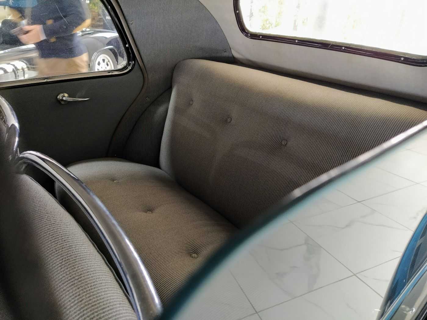

Hallo Manfred,
Weiß aber nicht, ob original, habe einen 7 A von 1936, aber leider keine Fotos
vom Innenraum, steht in Deutschland.
Anhang Symbol 92793_ivh2b5ffhhtnrb1nm3ovnr24i3_1669717625_14.jpg 125.82 kb, 256 Downloads seit 2023-02-11

Hi Lorraine 57, sehr schön aber wohl auch nicht ganz original und ein Légèr. Diese haben die Armlehnen nicht.
Manfred
