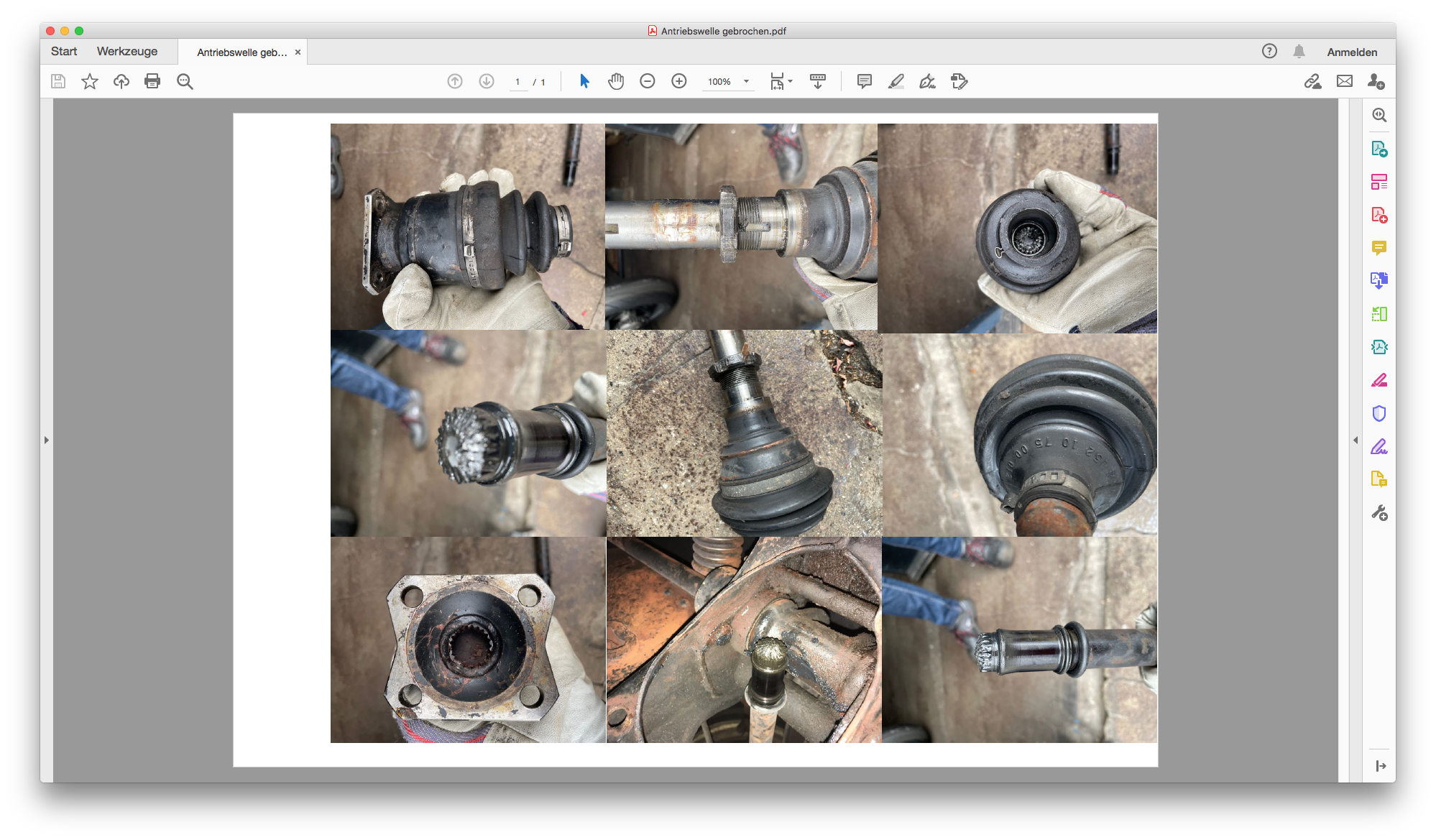

ich habe vor 15 Jahren (letztendlich aber nur 15.000km) beide Antriebswellen mit den Bremstrommeln bei meinem 11CV BN tauschen lassen.
Die Wellen kamen von Schäfer. Nun ist zu meiner Überraschung letztes Jahr eine Welle abgeschert und letzte Woche die zweite. Das heisst beide Wellen wurden zum gleichen Zeitpunkt verbaut und haben auch in etwas gleich lange gehalten.
Der Wagen ist normal und zurückhaltend gefahren worden. Wie kann so was passieren und wo kauft Ihr Eure Wellen. Die letztes Jahr erneuerte kam vomn CAS. Herrn Louis erreicht man nicht mehr und keiner kann mir sagen was da für Wellen verbaut wurden. Habt Ihr Rat? Danke + lieber Gruß an alle!

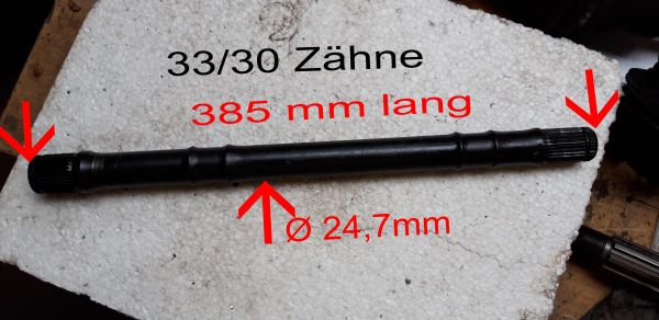

Ich habe meine Wellen vor 13 Jahren bei Franssen gekauft. Nach unserer Marokkofahrt, ca. 6000 Km gesamt, bemerkte ich das die Welle Getriebeseitig Spiel hatten. Ich baute sie aus und zerlegte diese, dabei stellte ich fest das die Verzahnung im Gelenksatz  leicht ausgeschlagen war. Den Gelenksatz und die Welle erneuert und alles war wieder in Ordnung, läuft jetzt schon wieder 3 Jahre.

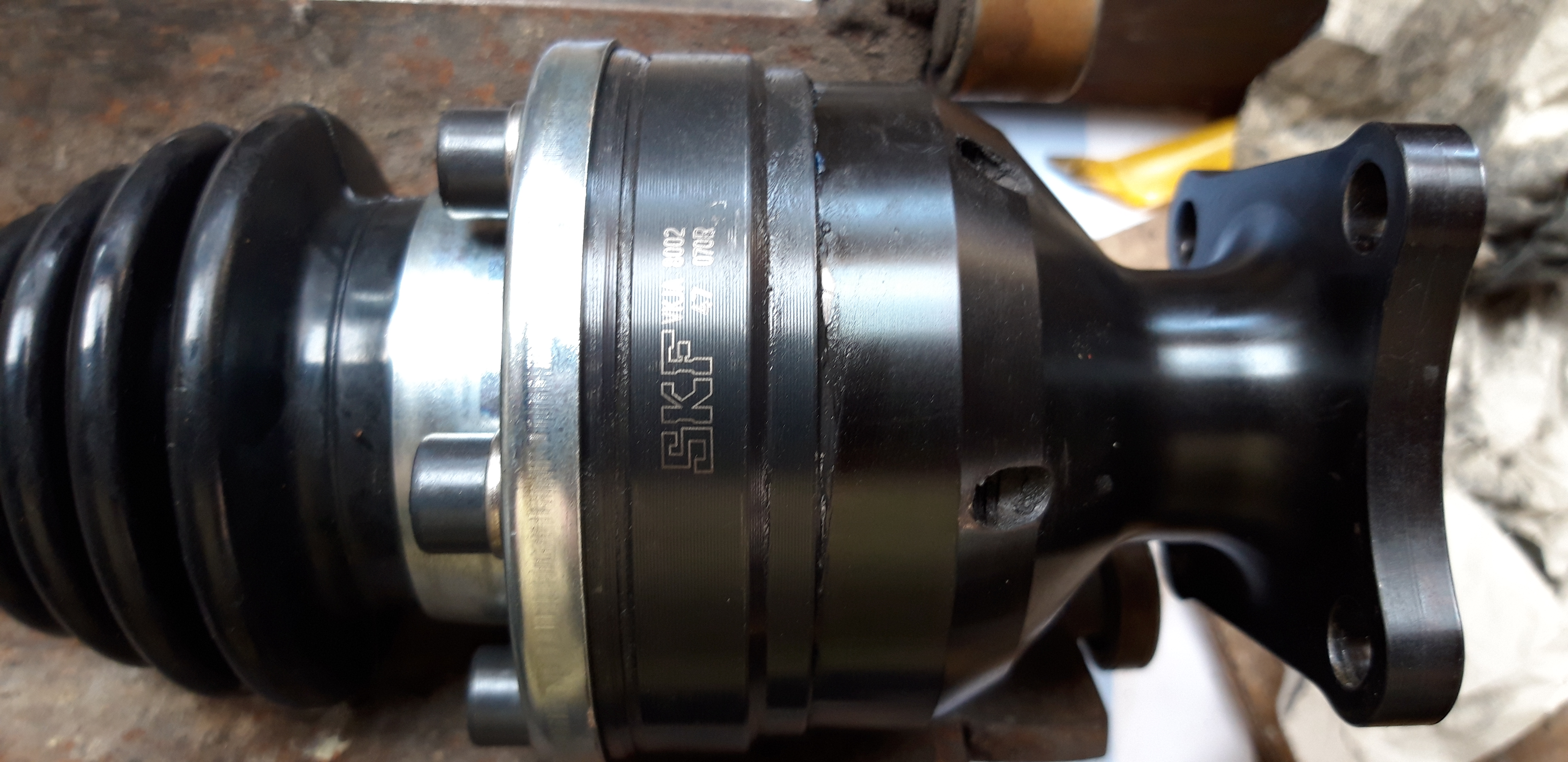

Welle auch getauscht

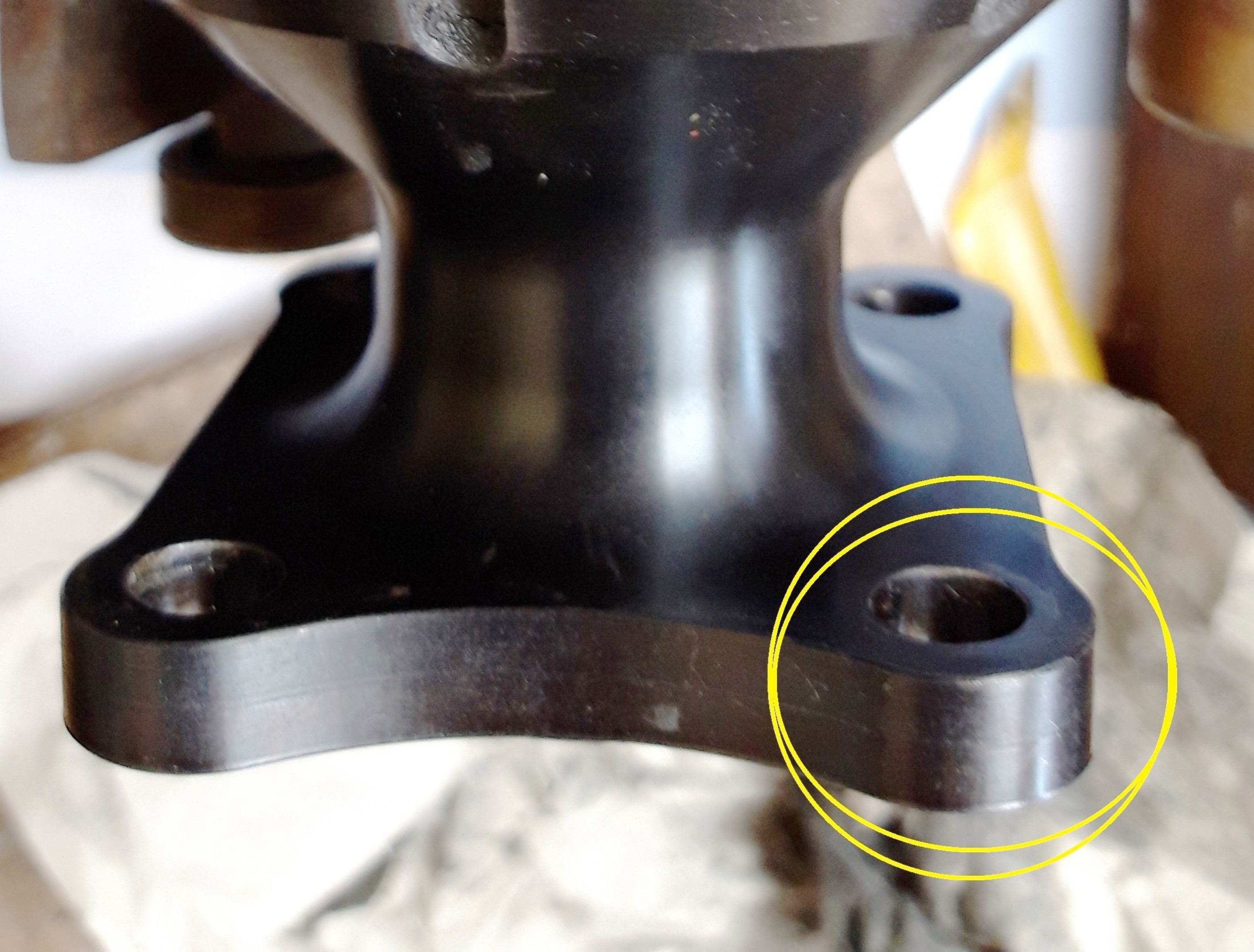

Bei der Gelegenheit der allgemeine Hinweis, dass es wellenseitig auch unterschiedliche Flansch-Bohrungsdurchmesser gibt.
Bei meinem Traction hatte der Vorbesitzer das zu spät gemerkt und schlichterhand dünnere Schrauben genommen. Die sich beidseitig (!), aufgrund des deswegen getriebeseitigen Spiels, allmählich lockerten und zu schauderhaften Vibrationen und Rappeleien führten ...
(Ich habe mir erlaubt, Viktors obiges Bild darzustellen.)
