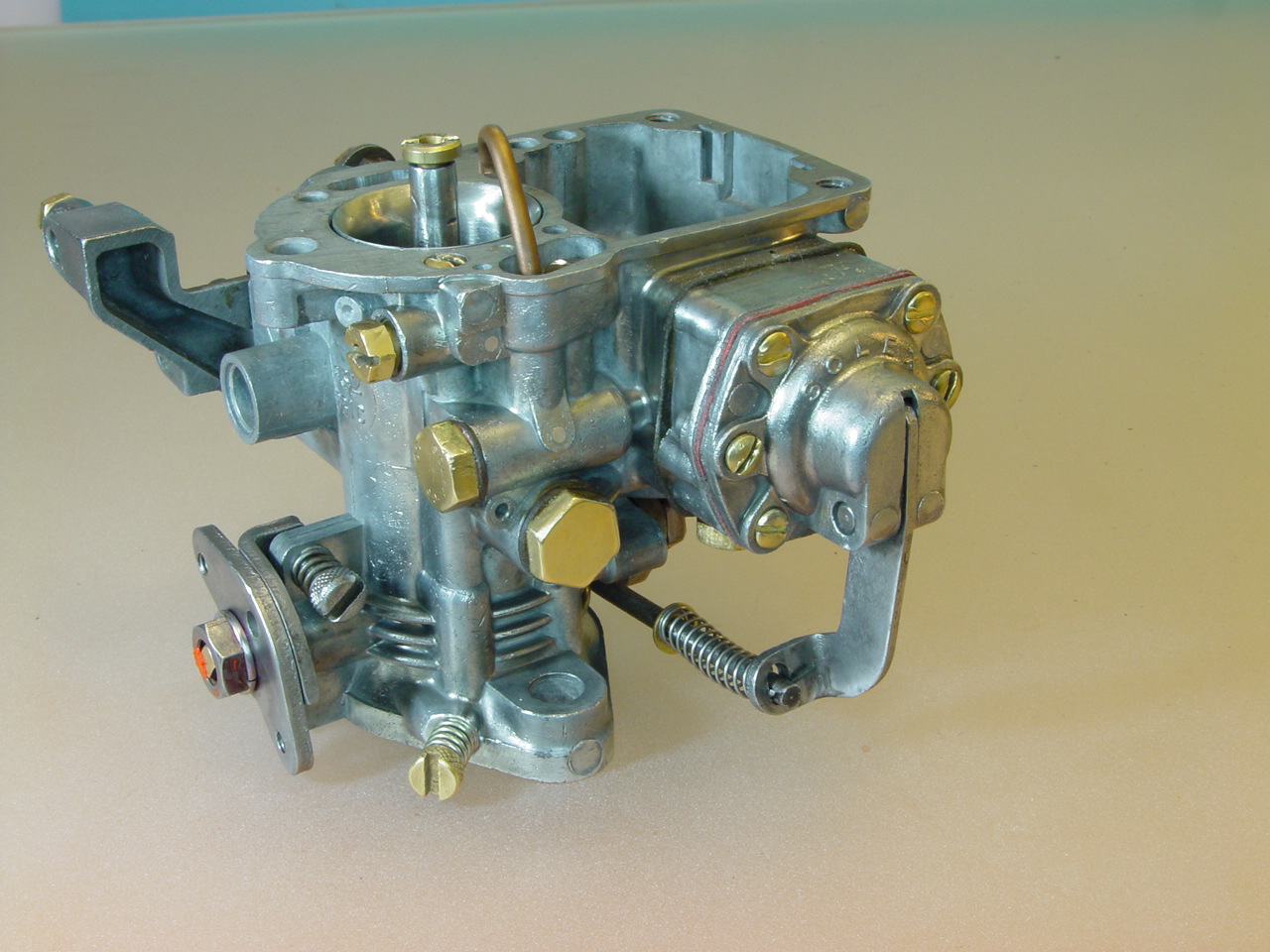

Bei welcher Drehzahl tritt das Ruckeln auf? Wenn es um 1000 min-1 ist, könnte das an der Bremsluftdüse liegen, da bei dieser Drehzahl der Übergang von der LLD zur HD beginnt.

Bei 95 km/h liegt die Ursache nicht im Bereich der Bremsluftdüse, eher an der HD (H aupt D üse) oder an zu niedrigem Schwimmerkammerniveau [Magerlauf].  Bevor Du hier jedoch etwas veränderst, erst den Vergaser nebst demontiertem Innenleben - möglichst mit US - reinigen.

Die Bremsdüse sitzt oben auf dem Düsenstock, das man sieht wenn man von oben in den Vergaser schaut. Von unten kommt das Benzin durch die Hauptdüse. Von oben ström die Luft durch die Bremsdüse dagegen. Ohne Bremsdüse würde sich das Gemisch bei steigender Drehzahl anreichern. Daher gibt es die Bremsdüse. Die Luft, die dann von oben durch die Bremsdüse einströmt drückt die Benzinsäule zurück gleicht die Anreicherung wieder aus, so dass bei allen Drehzahlen das richtige Luft-Benzin-Verhältnis gewahrt bleibt.
Den Füllstand in der Vergaserkammer korrigiert man mit Kupfer- oder Fiberscheiben unter dem Schwimmernadelventil. Bei Nachbau-Vergasern kann das nötig sein. Ich habe gerade son Ding drauf, der mir bei niedriger Leerlauf-Drehzahl langsam aber sicher absäuft. Mal sehen, ob das Nadelventil (neu ersetzt!) undicht ist, oder ob der Füllstand zu hoch ist.
