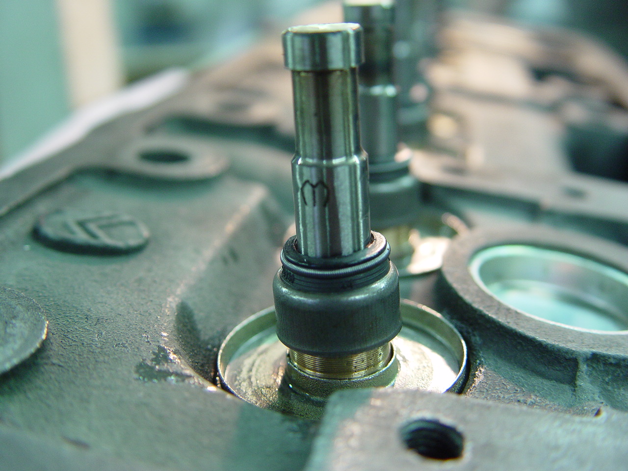

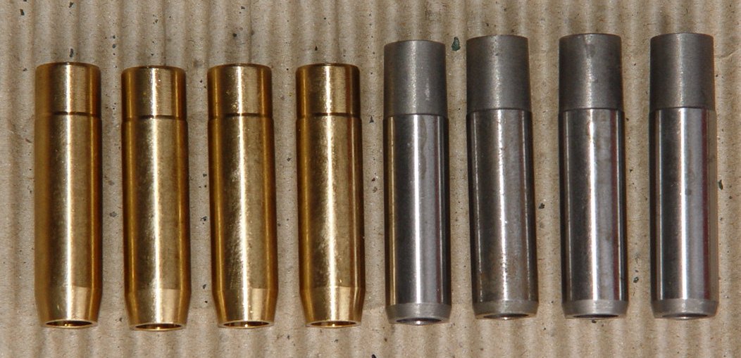

N'Abend [hier könnte Dein Vorname stehen], ...Dass die Hebel im am Druckdaumen nicht oberflächengehärtet sind wundert mich zwar, aber macht es fürs Nachschleifen um so einfacher. ...
Die ventilseitige Druckfläche ist gasnitiriert. Btw, sinnvoll, die Führungen etwas anzuspitzen ...
Re: Kipphebel-Optimierung
... oder moderne Ventilschaftdichtungen anpassen.

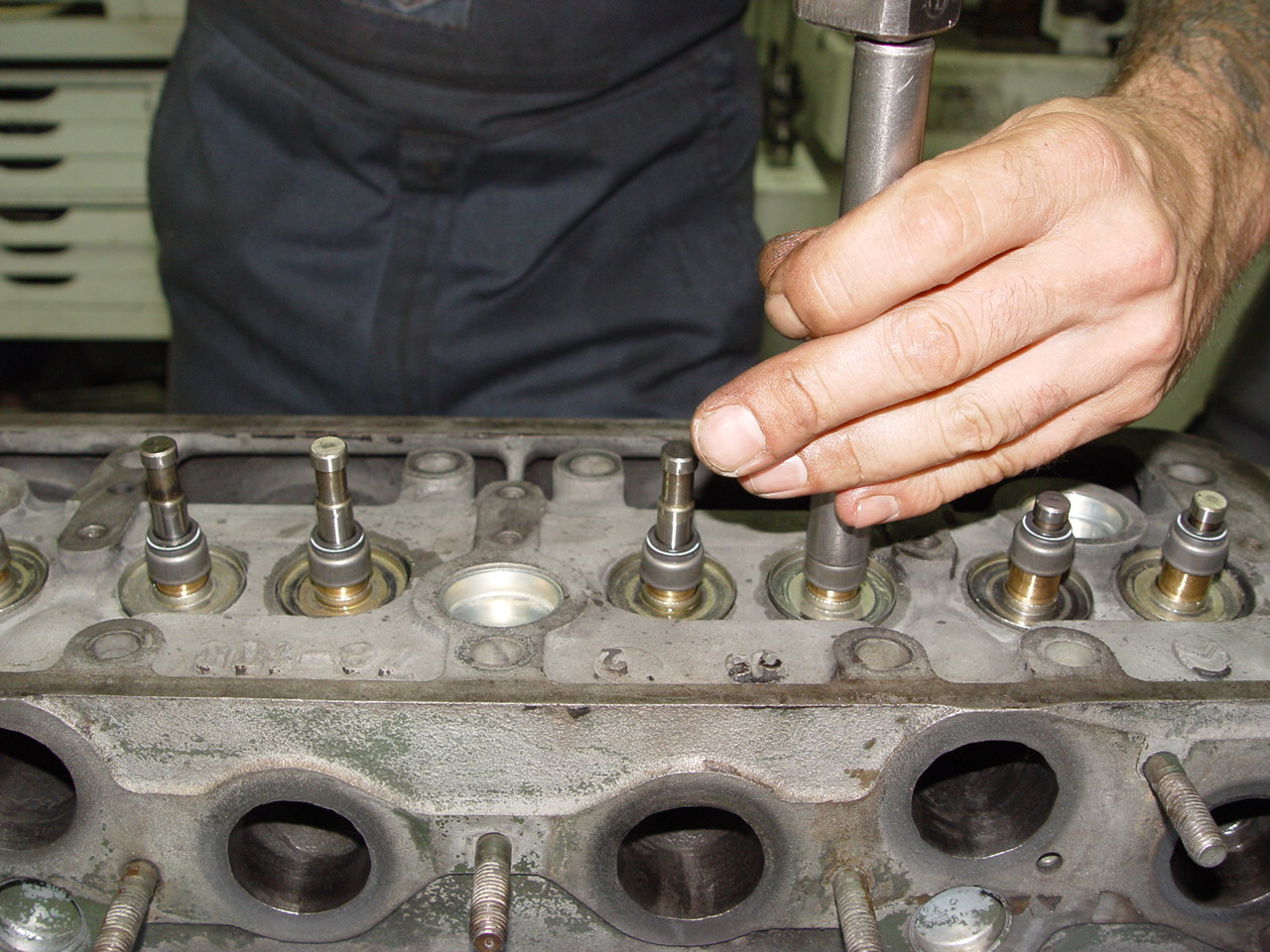

Hallo miteinander, die waren gar nicht einfach zu finden. Die originalen von Porsche, vulkanisiert auf Stahlring, die zu diesen Führungen gehören, hatten lediglich 1/10 mm Luft zur inneren Ventilfeder. Das war mir zu riskant. Montiert wurden letztendlich unbekannte Schaftdichtungen, die der Motoreninstandsetzer in der "Wühlkiste" fand. Neu, undeklariert, handvollweise. Er meinte vage "vielleicht Käfer?".
