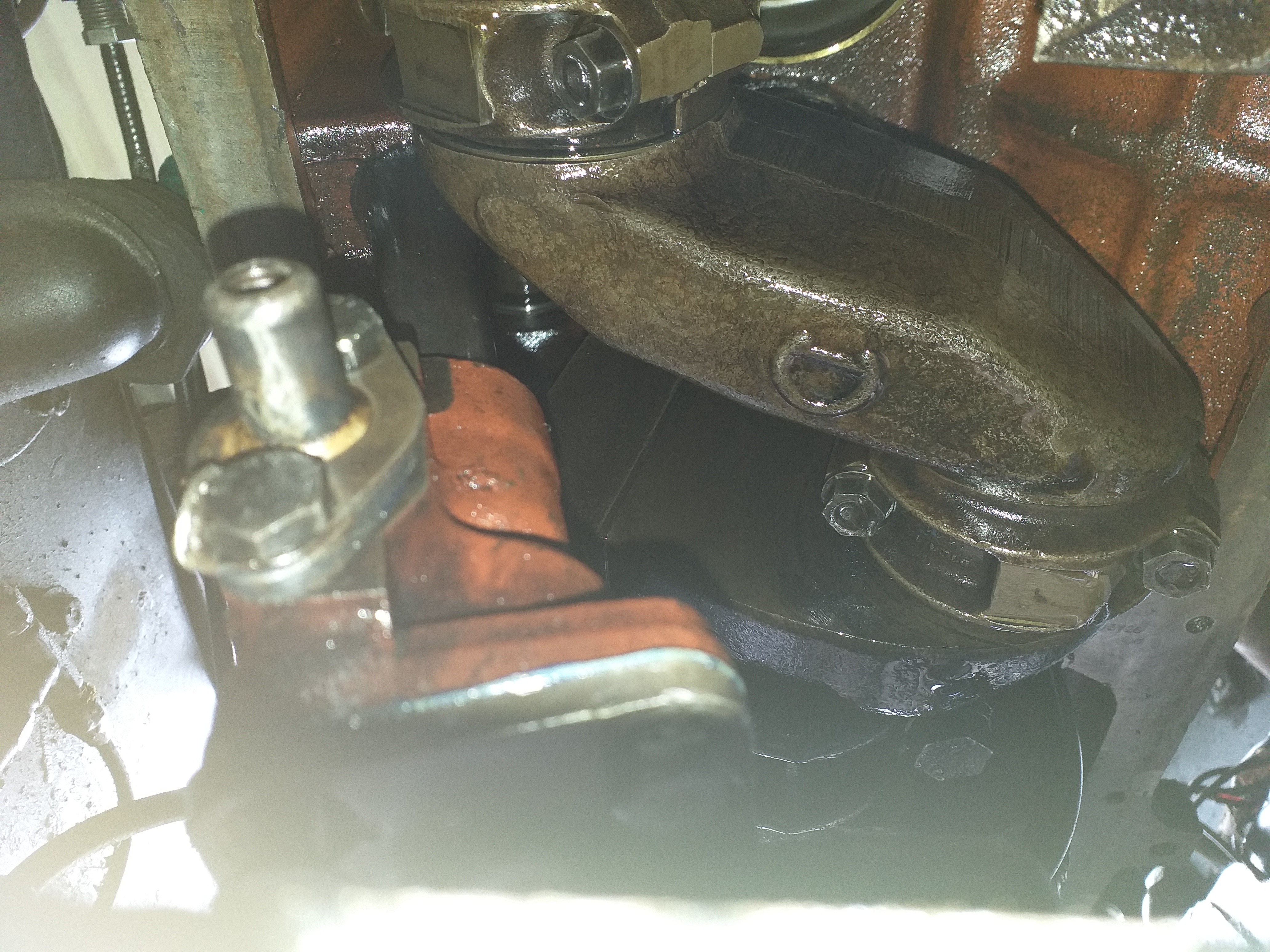

habe alle Schrauben gelöst, und das Schwungrad mit entfernt. Ölwanne ist raus (bei eingebautem Motor) Schöne Schlammschicht auf dem Boden. Ölpumpe im eingebauten Zustand teilüberholt. Druckfeder mit Kolben, ein Pumpenzahnrad erneuert, Filter abmontiert und gereinigt. Nun kann ich alles wieder zusammensetzen.

Moin, hier nun Fotos von dem Motor, Ölpumpe, Kurbelwelle
