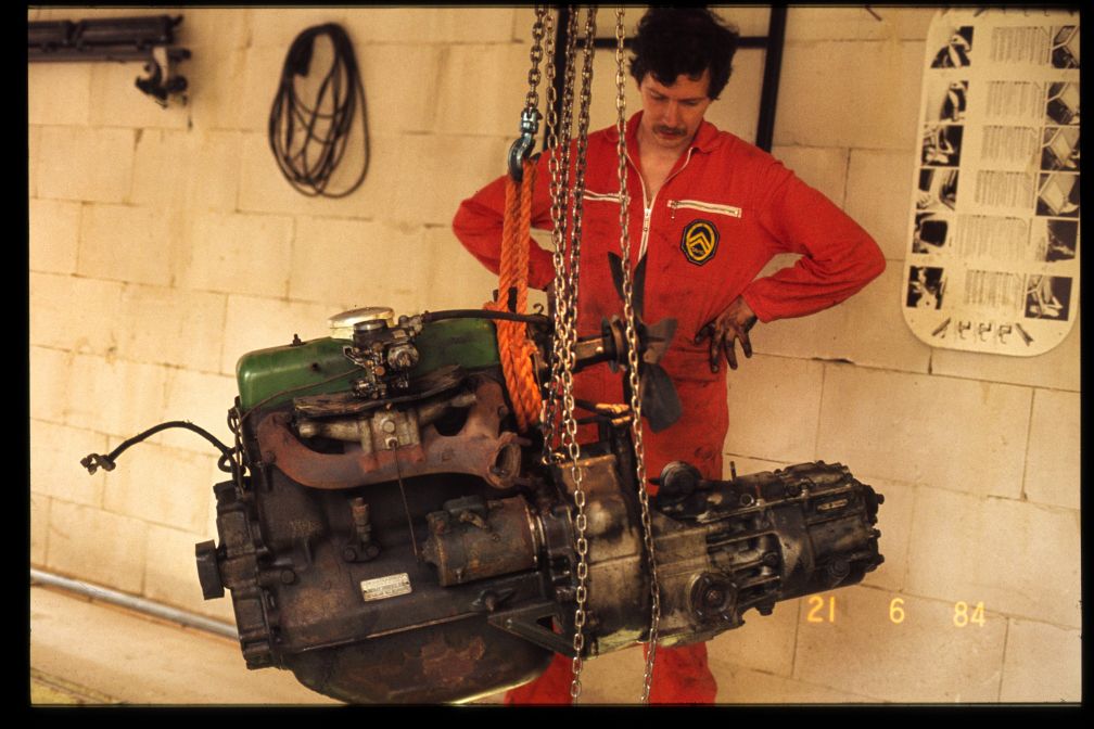

Hallo Otto Kurz nochmal zum Anlass dieser weitschweifigen Diskussion: Getriebe zusammen mit Motor ausbauen ist deutlich einfacher als nur das Getriebe alleine. Wenn man einen Kettenzug hat, kann man das auch mit nur einer Person durchführen (Foto von 1984)

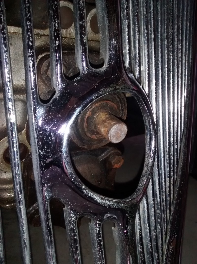

Frage, ist die kurze Welle mit der Querbohrung nur eine Schutzkappe oder kann daran der Motor von Hand gedreht werden? LG Wolfgang
Re: Restaurations-Tagebuch
Ja. Und wenn ein Bolzen drinnen steckt und Du eine Kurbel hast kannst Du ihn auch damit anschmeißen. Aber bitte die Welle mit der zugehörigen Kappe abdecken. Es gib dort keine effektive Abdichtung gegen Schmutz und Wasser.
Das Problem ist, dass ich bei ausgedrehten Kerzen den Motor drehen wollte, was aber nicht funktioniert hat und nun gibts keinen Widerstand mehr und die Welle dreht lose durch. LG Wolfgang

Moin, da scheint das Gewinde den Geist aufgegeben zu haben. Einfach den Deckel mit den vier Schrauben abnehmen und Du kannst weiterforschen. Grüße aus dem nassen Hamburg

Eine Ölüberschwemmung kann es nicht geben, wenn die Einfüllmenge im Getriebe stimmt. Die Öffnung der Befüllschraube sitzt höher als der Kurbeltrieb.

Moin, bei dem was dich erwartet ist das Öl die kleinste Sorge. Normal kann sich das Gewinde ohne lösen nicht freidrehen. Gruß aus Hamburg, Rainer

Davon gehe ich auch aus! Gibt es eigentlich noch eine andere Möglichkeit den Motor von Hand zu verdrehen? Über die Schwungscheibe wofür aber der Anlasser ausgebaut werden müsste, was zu viel Aufwand wäre. Gibt es sonst noch eine Möglichkeit? LG Wolfgang

Mit dem Lüfterrad drehe ich über den Keilriemen die Nockenwelle, die über Kette mit der Kurbelwelle synchronisiert ist? Die Welle die aus dem Motor kommt und auf der eine Riemenscheibe sitzt (unten in Fahrtrichtung links) ist aber nicht die Nockenwelle sondern eine extra Welle die mit einer Kupplung mit der Nockenwelle verbunden ist richtig? Und diese Kupplung hält das aus? LG Wolfgang

Moin Wolfgang, die Kupplung ist simpler Stahl, wird`s schon halten, ABER 3-4 mal den alten, sicher schon 10 mal gerade gebogen Blech Lüfterflügel nochmal wieder zurückgebogen, wird es danken. Schon 2 mal einen Flügel nach dem Flug und den Schaden gesehen. Dann lieber den 3. Gang und zärtlich an der Stoßstange gezogen. Das hält die Glocke aus. Gruß aus dem verregneten Hamburg, Rainer

Moin, warum so schwer? Wie beim Ventile einstellen: Ein Rad aufbocken, 3. Gang, am Rad drehen. Einfach Grüße aus dem hoffentlich heute sonnigen Hamburg

Das haben wir früher beim VW Käfer auch so gemacht aber hätte ja sein können, dass das bei der Traction nicht geht bzw. dabei etwas beschädigt wird. Dann werde ich es so machen. LG Wolfgang

Das würde ich auf keinen Fall machen. Der Anschluss der Antriebswelle zur Nockenwelle könnte dabei überlastet werden. Jörgs Methode ist die einzig richtige.
