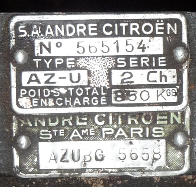

Das ist das Schild am Rahmen des U23:
234
Re: Restaurations-Tagebuch
Also das Schildchen kann doch nicht reichen!

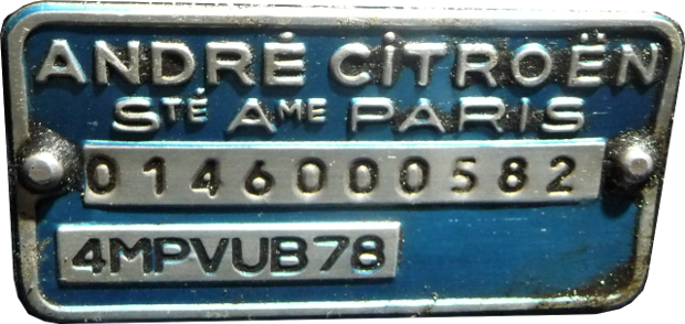

235
Motortypenschild

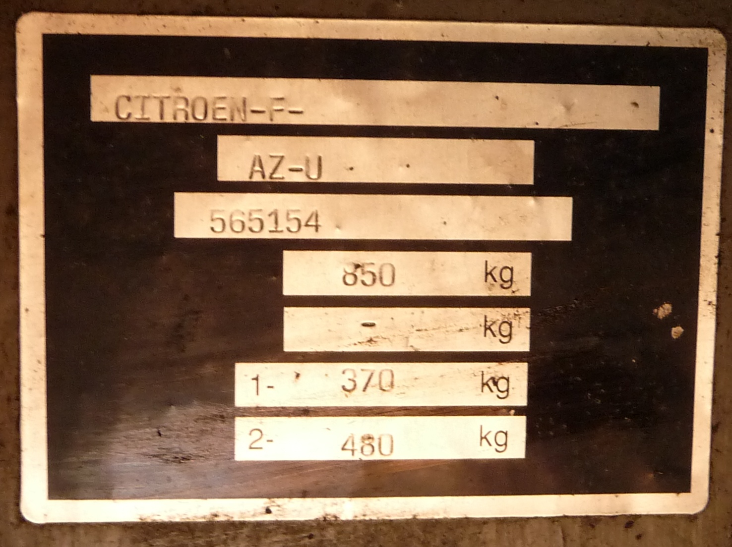

236
Typenschiid Kabine

241
steht aber auch nicht viel drauf:
242
das Original am Rahmen, gleiches Fahrzeug:
