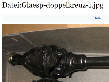

ist zwar vom 2CV aber so sehen die da aus: https://www.2cv-wiki.de/index.php?title … reuz-1.jpg
19
Re: Homokinetische Antriebswellen
Das sind erstens keine homokinetischen Wellen und zweitens haben die keine zwei Gelenke
@roro
Die haben 2 Kreuzgelenke aber gut, dass du das besser weisst...
gruss
Das sind aber Doppel Kreuzgelenke aber keine Homokinetischen Gelenke.

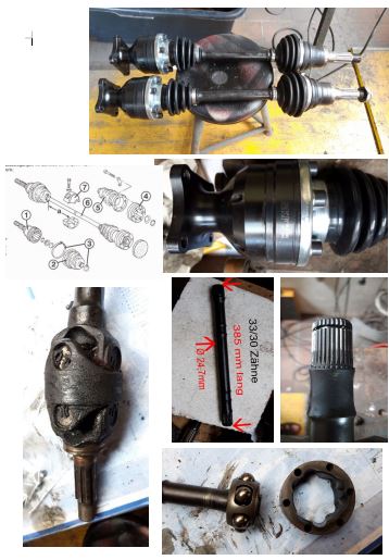

Ich denke das man hier von Homokinetischen Gelenke sprechen kann. Die Teile der Welle von unseren Citröënlieferanten stammen großteils von Audi und VW Golf, sogar die Welle mit der Originalen Verzahnung ist vom VW Golf, nur der Teil der in die Bremstrommel mündet wird von einer Firma in F hergestellt, es gibt aber auch eine Firma in Berlin, das sind aber Einzelanfertigungen und kosten natürlich dementsprechend.
Die Gelenke gibt es beim Zubehörhandel schon ab 27,-€ bis ca. 50,-€, sogar von namhaften Herstellern.
Auf dem Bild unten links noch das alte Doppelkreuzgelenk.
Ich weiß es sehr wohl besser.
Es war die Frage nach einem Bild von einer homokinetischen Welle mit zwei Gelenken, eins Radseitig und eins Getriebeseitig.
Ein sog. "Doppelkreuzgelenk" verhält sich wie ein Gelenk uns ist damit laut Definition  keine Welle mit zwei Gelenken.
Früher gab es am 2CV an der Radseite nur ein Kreuzgelenk. Das führte bei Kurvenfahrten zu einer ungleichmäßigen Übertragung der Drehbewegung. Es "ruckelte", und zwar beträchtlich. Ich selbst hatte so eine Ente. Später hat man dann die Doppelkreuzgelenke eingeführt. Die heißen auch "Gleichlaufgelenke", weil sie die Drehbewegung über den gesamten Lenkeinschlag gleichmäßig übertragen
