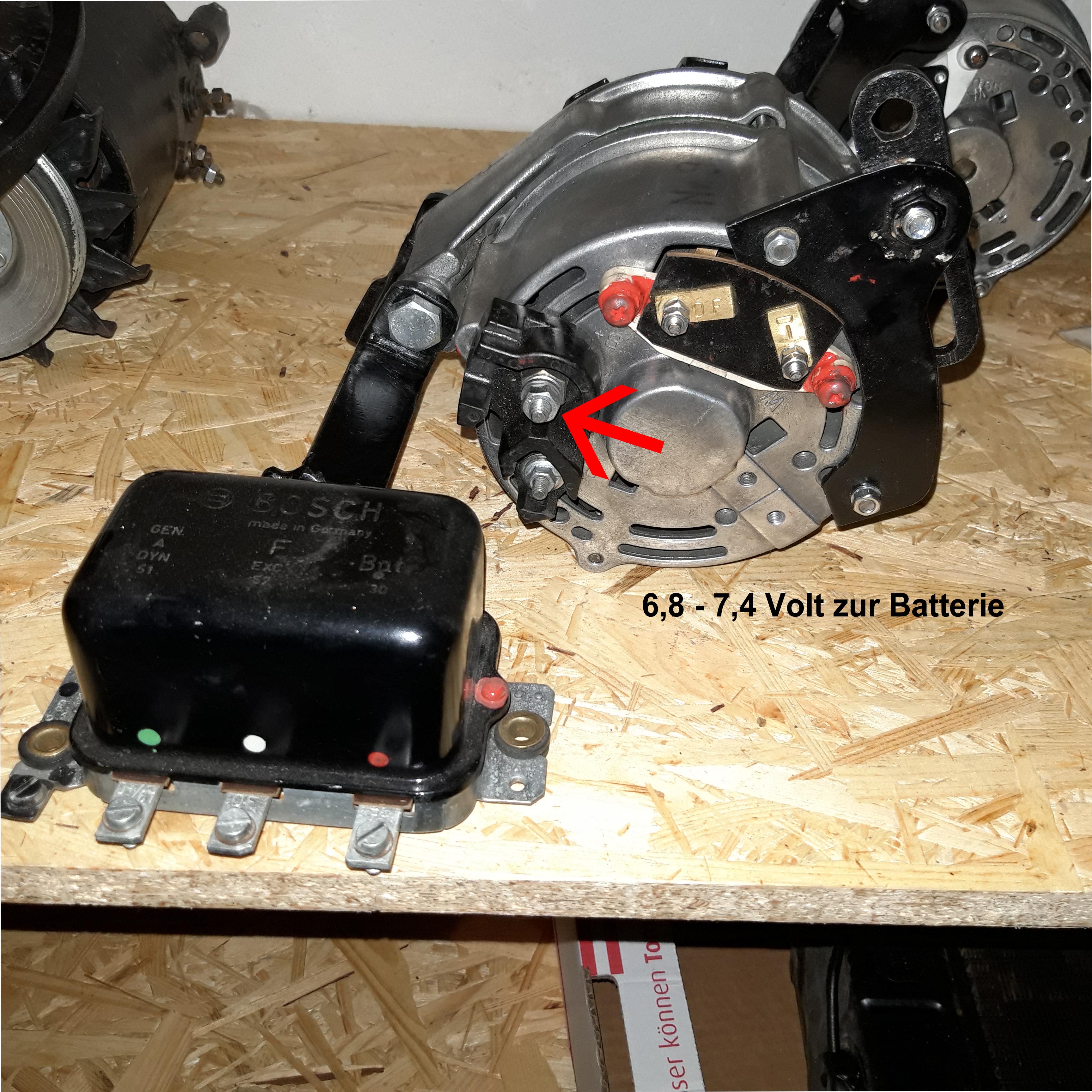

Aus der LiM kommen ca. 6,9-7,4 Volt raus als Ladestrom. Je nachdem wie die Batterie geladen ist schaltet der Regler zurück oder ab.

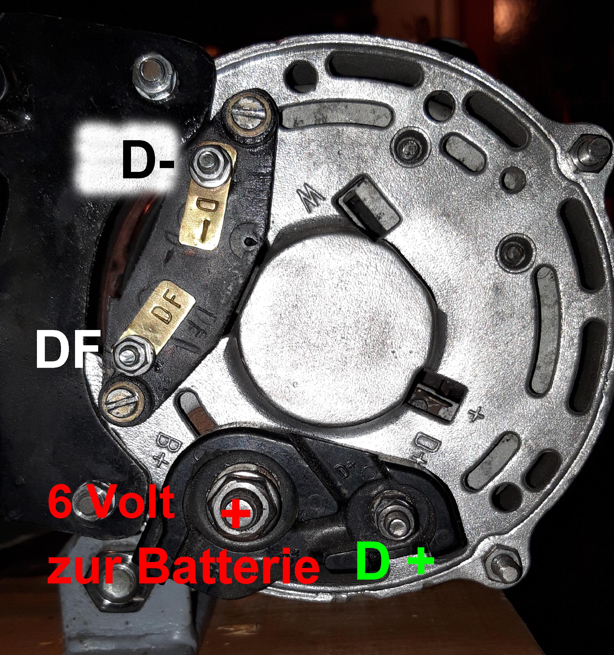

Alle LiM die ich für 11er und 15zehner auf 6Volt umgebat habe war vorher eine 12 Volt LiM. Er fragte doch nach einer 6 Voltdrehstromlichtmaschine, sowas kann man aus einer 12 Volt LiM machen. Ist das rübergekommen ? LG

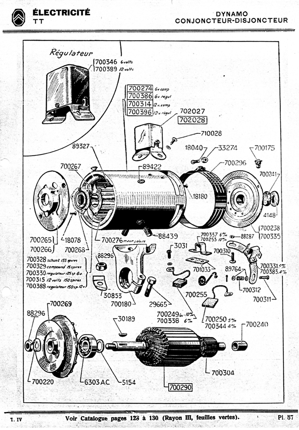

Hallo Schrauberfan, da Du ja evt. einen 12 Volt Regler suchst, fällt mir eigentlich nur DEPANOTO in Frankreich ein. Die 12 Volt Ausführungen waren zwar den Export-Fahrzeugen vorbehalten, aber vielleicht hast Du Glück. Dürfte allerdings nicht einfach sein, da die Fahrzeuge nur zwischen Oktober 1932 und Januar 1934 gebaut wurden. Es sei denn, Du hast einen 10 NH, da ging es noch bis September 1934. Anbei noch der Ausschnitt aus dem Ersatzteilhandbuch für Rosalie 10CV, wo man die 6 und 12 Volt Ausführungen mit Ersatzteilnummern erkennen kann. Gruß, Cruchot

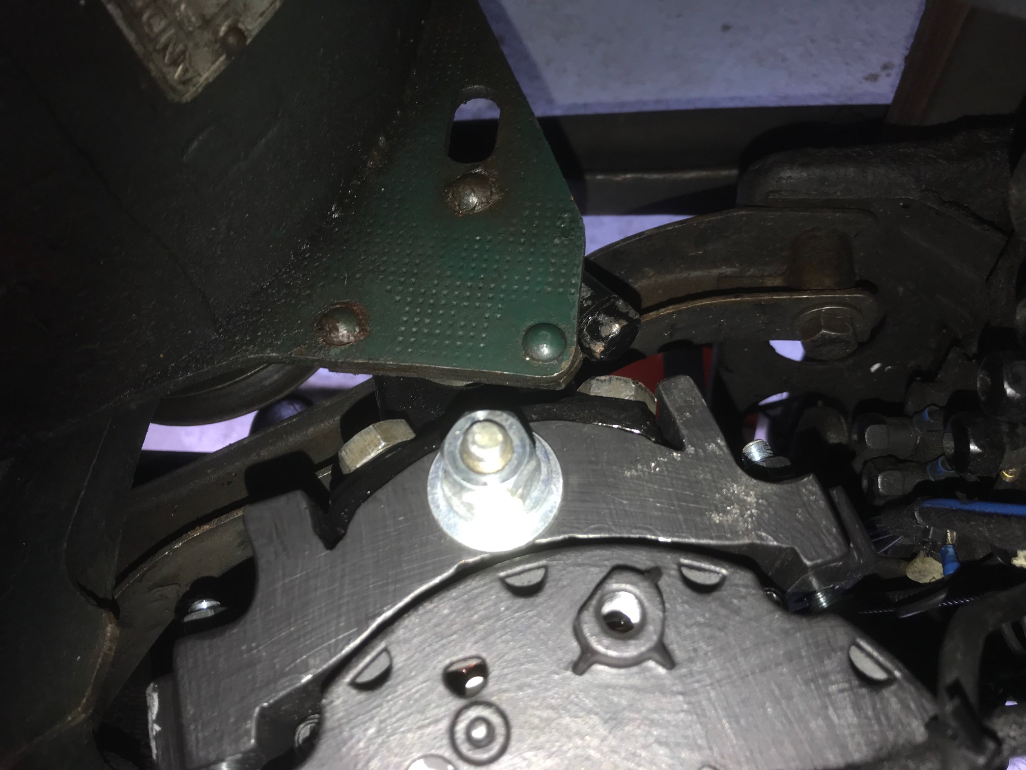

Guten Abend, vielen Dank für die vielen Anregungen... Zwischenzeitlich habe ich bei einem französischen Versandhändler tatsächlich einen "universal"-Lichtmaschine mit 6V gefunden und bestellt. Das Teil ist da, chinesische Produktion, Import über Dänemark, dann der franz. Versandhändler und jetzt ich. Wenn ich im Laufe des Winters eine Halterung gemacht und das Teil eingebaut habe, werde ich ein Foto posten.

Hallo, die Lima ist drin und läuft super. Kein Problem mehr mit der Beleuchtung und Zündaussetzern... Ich habe aus einem Aluminium-Quadratstab 50/50 mm eine Zwischenstück herausgefeilt zwischen Lima und dem Halter der alten Lichtmaschine, sodass die genau da sitzt und befestigt ist, wie die Gleichstromlima. Ein zeitgemäßes Kontrolllicht im Armaturenbrett und es funzt. Kann ich nur empfehlen. Die Batterie ist immer voll.
