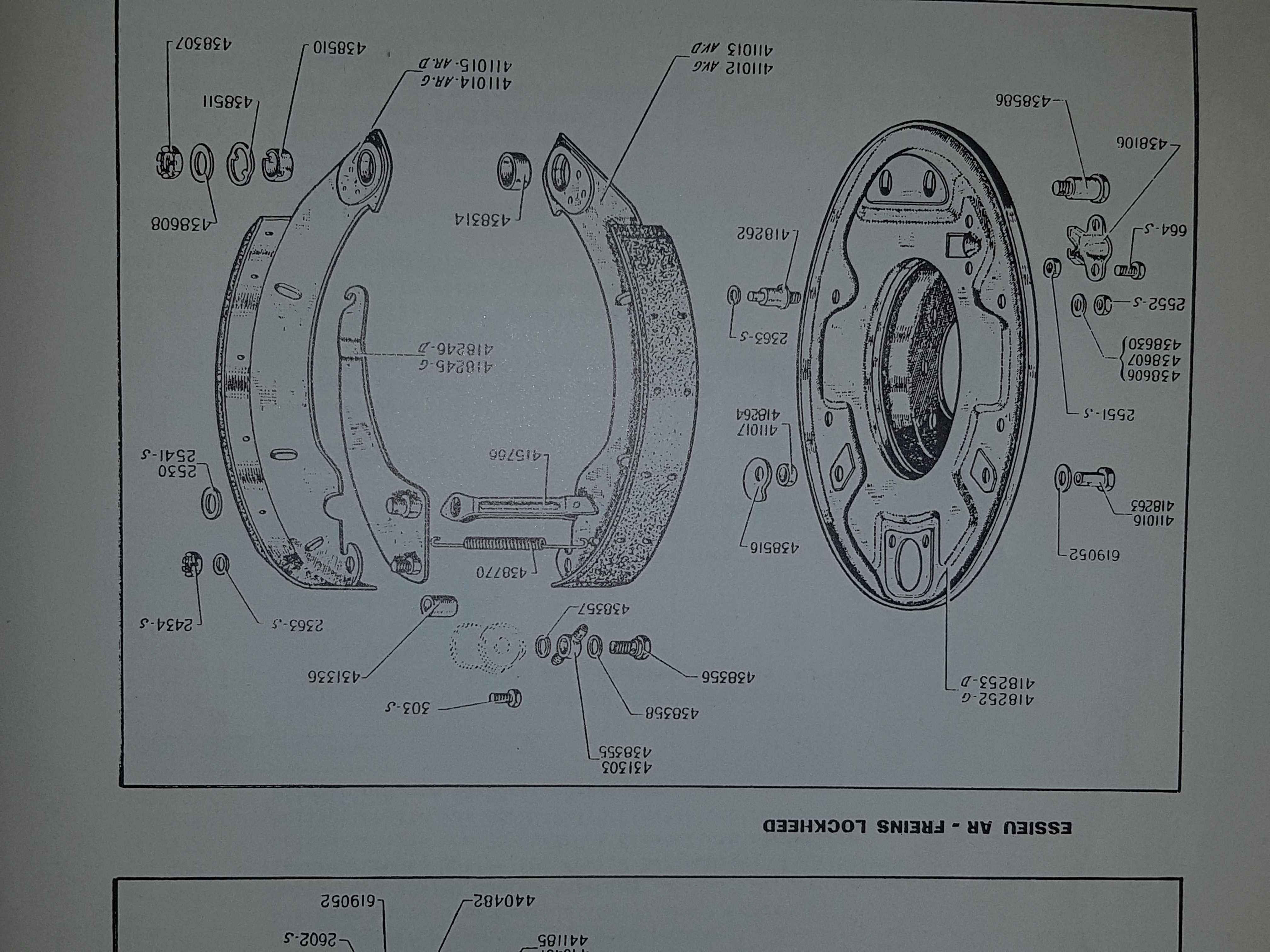

Wo ich gerade den Katalog zur Hand habe: Ich sehe nicht, dass die Beläge auf einer Seite kürzer sind. Die Beläge sind vlt. für den 11er?

mal heisst es hinten kürzere Beläge.... im ET- Buch sieht es aus als ob es lange Beläge wären (?)
Steht nicht im Textteil unter der entsprechenden Teilenummer die Belaglänge? (Habe gerade kein ET- Buch zur Hand)
Re: 15/6 Bremsbacken Hinten
Nein, die Beläge sind nicht aufgeführt (sehr alter Katalog von Schäfer).

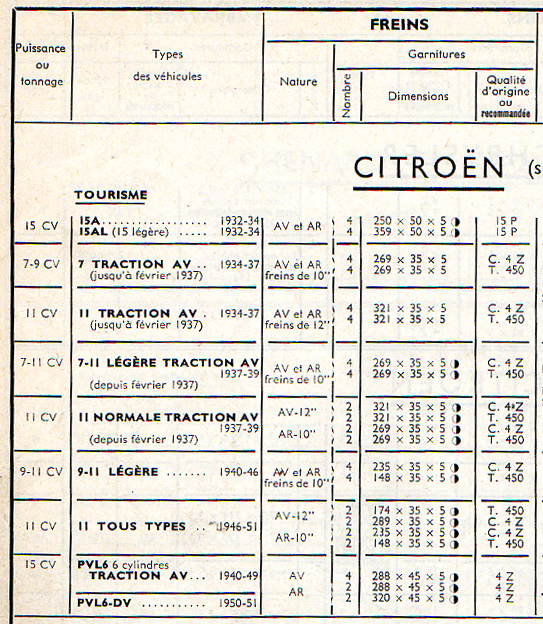

anbei ein Ausriss aus dem französischen FERODO-Katalog 1952. Hier sieht man eindeutig, dass die Beläge für den 15 SIX 10 mm breiter waren als beim 11er (35mm zu 45mm). Beim 15 SIX waren die Beläge VORNE gleich lang, da Duplexbremse. Hinten gibt es aber nur Simplexbremsen. Deshalb Primärbacken (lang) und Sekundärbacken (kurz).
Gruss Cruchot
Perfekt. Schöne Tabelle.

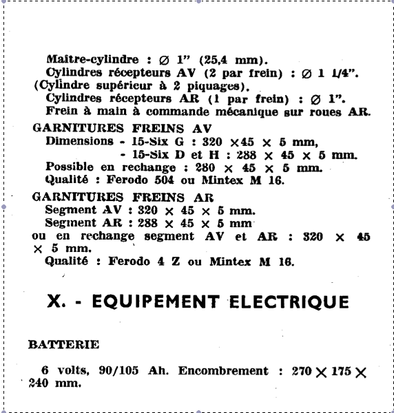

Hier die Aufstellung aus Les archives du collectioneur, wobei überrascht,
dass beim 15six D + H an der Vorderachse kurze Beläge vorgesehen waren.
