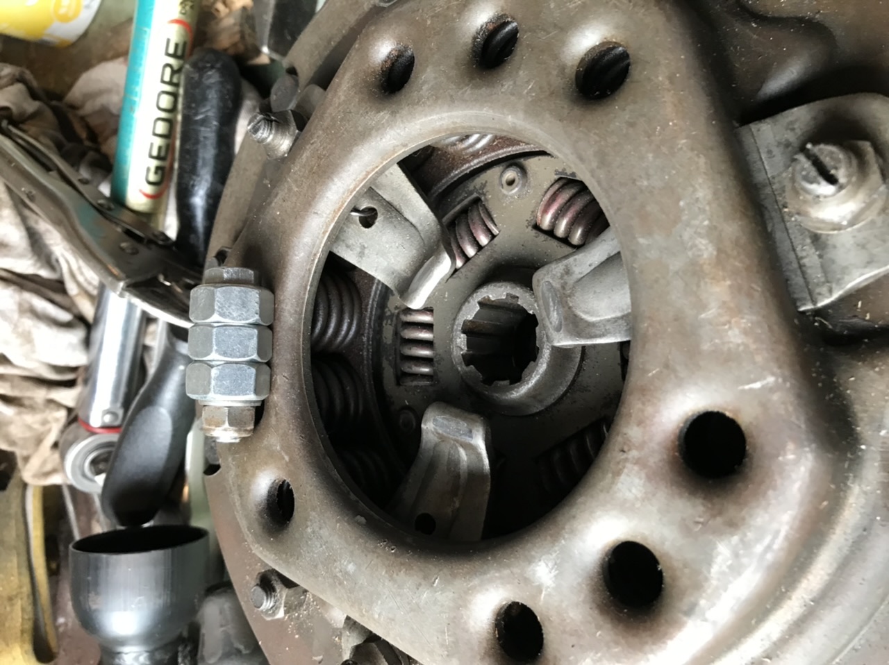

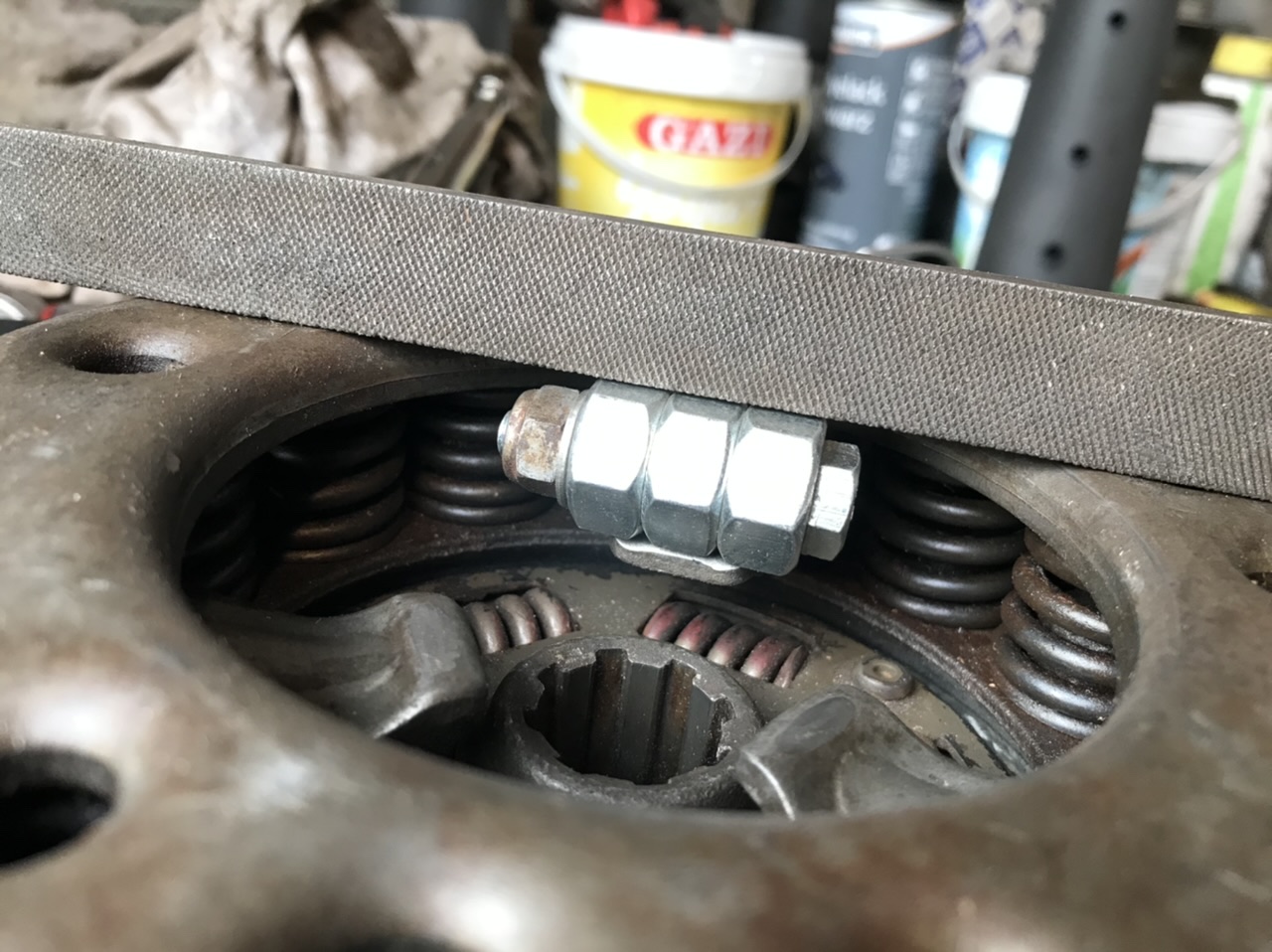

Ich habe nun heute die neu überholte Scheibe bekommen. 12 mm stark, auf originalem Träger, und muss nun meinen Automaten einstellen.
Ich habe dazu diese Anleitung gefunden:
http://citroenclassic.org.au/wordpress/ … Weaver.pdf
Auf Seite 5 steht, das man die Scheibe auf das Schwungrad legen soll, dann den Automaten wie im Auto einbauen soll, und dann muss man ein Lineal über den Automaten legen. Die Finger sollen dann auf 19 mm Abstand zum Lineal justiert werden. Hierzu habe ich mir ein Set aus 3 Stück 19 mm Muttern aneinander geschraubt mit einer M8, und das dann im Schraubstock glatt gerichtet- so habe ich immer 2 Flächen, die genau 19 mm „dick“ sind.
Was ich nun wissen möchte: die Finger erscheinen mir bei dieser Einstellung recht tief und eher „lose“, weil nur von der kleinen Finger- Zugfeder und von der Einstellschraube gehalten.
Ist das richtig so ? Das ist ja nicht sooo schwierig einzustellen... man soll wohl noch mit dem Hammer die Finger abklopfen, und mehrfach messen, aber das wars ansonsten.

Re: Kupplungsautomat einstellen
Foto 2
Anhang Symbol D3B0E532-36FD-4E7F-9072-ECABD6ABBA86.jpeg 309.3 kb, 632 Downloads seit 2020-06-16
Foto 3
Anhang Symbol 88890BC8-392A-45DA-B269-0786757BFBF3.jpeg 319.14 kb, 615 Downloads seit 2020-06-16
Hallo Carsten,
im Reparaturhandbuch sind andere Bezugsflächen und Maße angegeben, eventuell paßt das zu der von Dir verwendeten Methode.
Der Finger in der aufwendigen Einstellvorrichtung dient nur zur Kontrolle der Höhe der Ausrückhebel. Zum Runterdrücken dient diese Kappe welche auch abgebildet ist.
Die auch abgebildete Hilfsvorrichtung mit den drei Stufenklötzchen und der Meßplatte scheint mir am einfachsten für gelegendlichen Gebrauch.
Erik
Ich glaube inzwischen, dass 19 mm das korrekte Maß ist. Die Finger stehen dann ziemlich waagerecht.
Ferner hat ein Freund mir eine originale Kupplung mit 70 tsd ungeöffnet auf einer Schwungscheibe vermessen, und hat ca. 15.5 mm Tiefe vorgefunden. Könnte also passen - bei Verschleiß der Scheibe kommen die Finger hoch.
Carsten
8 Zuletzt bearbeitet von Pepe (20.06.2020 21:32)
