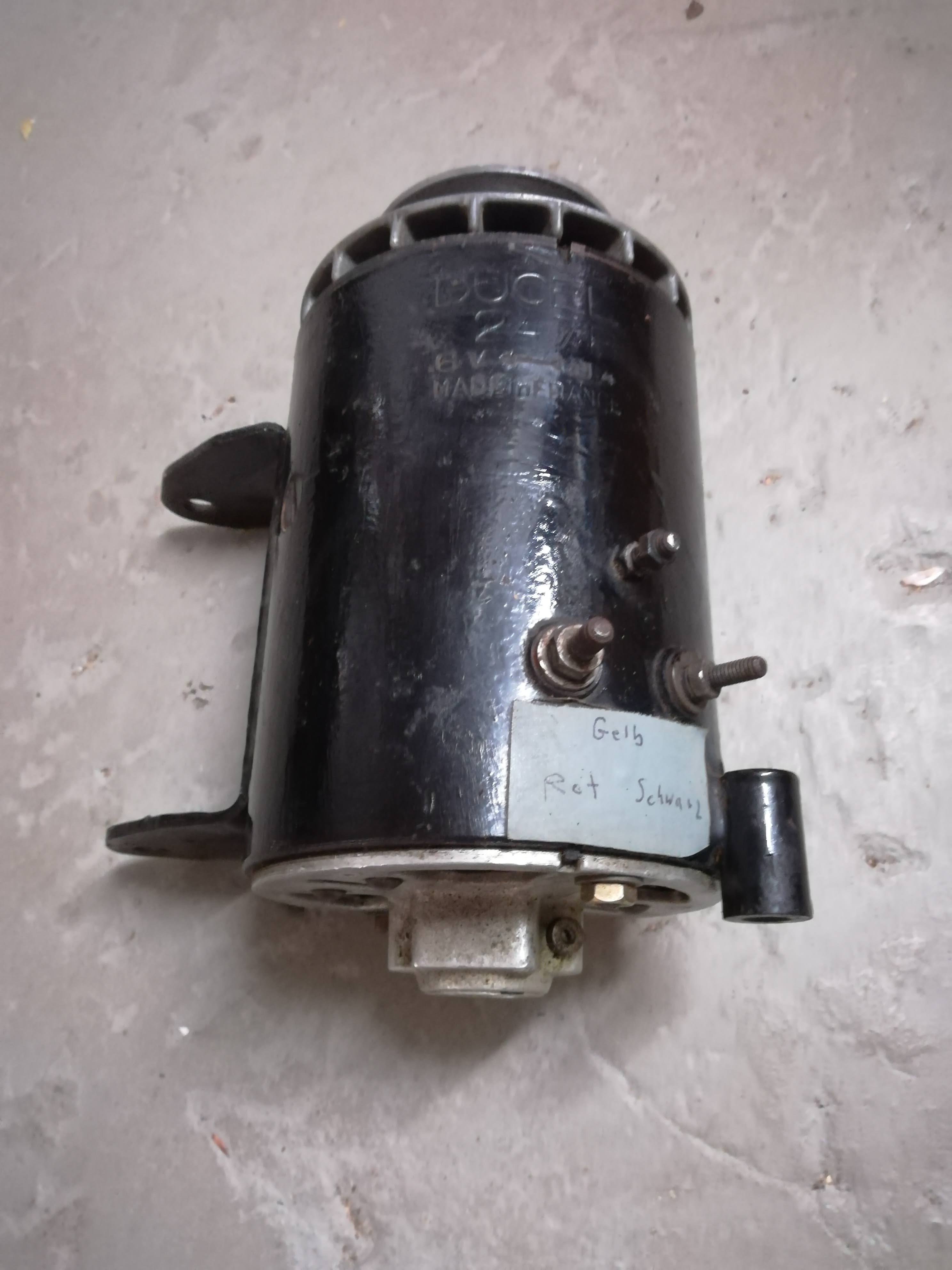

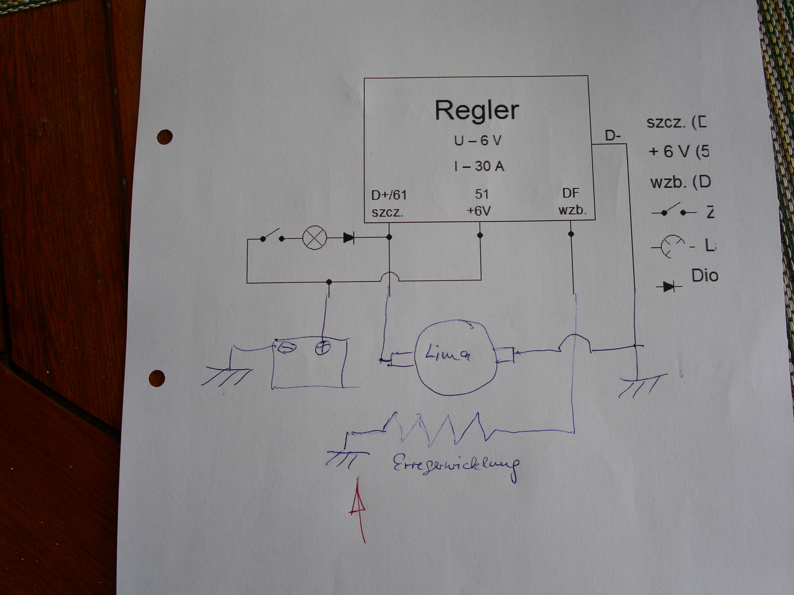

Hallo zusammen, wer kennt das Schaltbild der 6 Volt Ducellierlima,
speziell der Erregerwicklung?
Geht das Ende der Wicklung wie im Bild (roter Pfeil? an D+/61 oder aber
direkt an Masse? Habe beide Varianten hier als Plan, weiss aber nicht,
welche Schaltung richtig ist.
Vielen Dank schon mal für eine Aufklärung. Gruss Guenther.

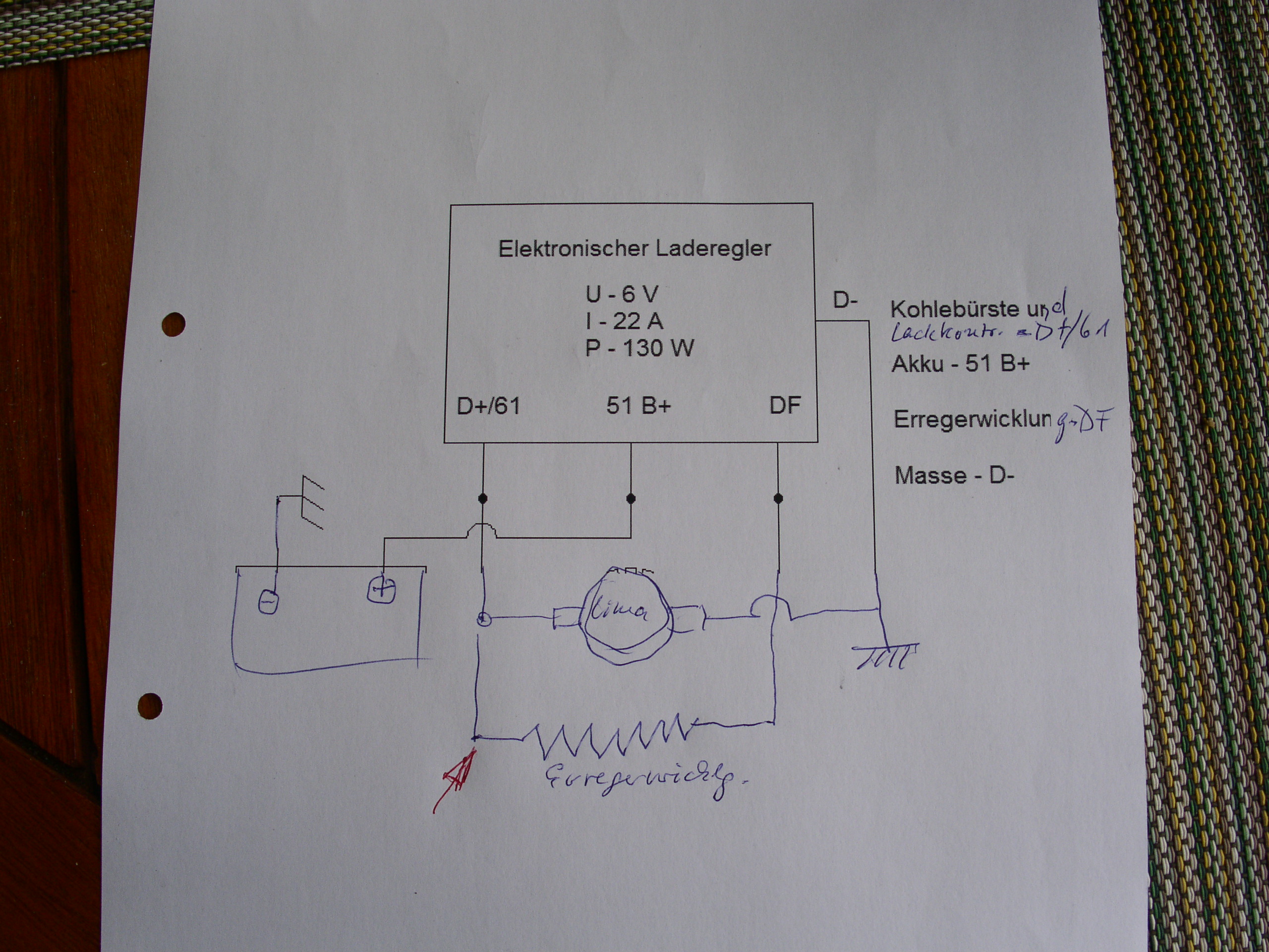

hier noch ein Bild

Guten Abend allerseits,
ich frage nochmal wegen der Ducellierlima und deren Erregerwicklung.
Siehe Bilder. Hat evtl. noch jemand eine Ducellierlima gegen
Kostenerstattung abzugeben,
damit ich diese zerlegen kann um nachzuschauen?
Ich finde auch nirgends einen passenden Schaltplan dazu.
Vielleicht findet sich ja noch jemand, der mir helfen kann.
