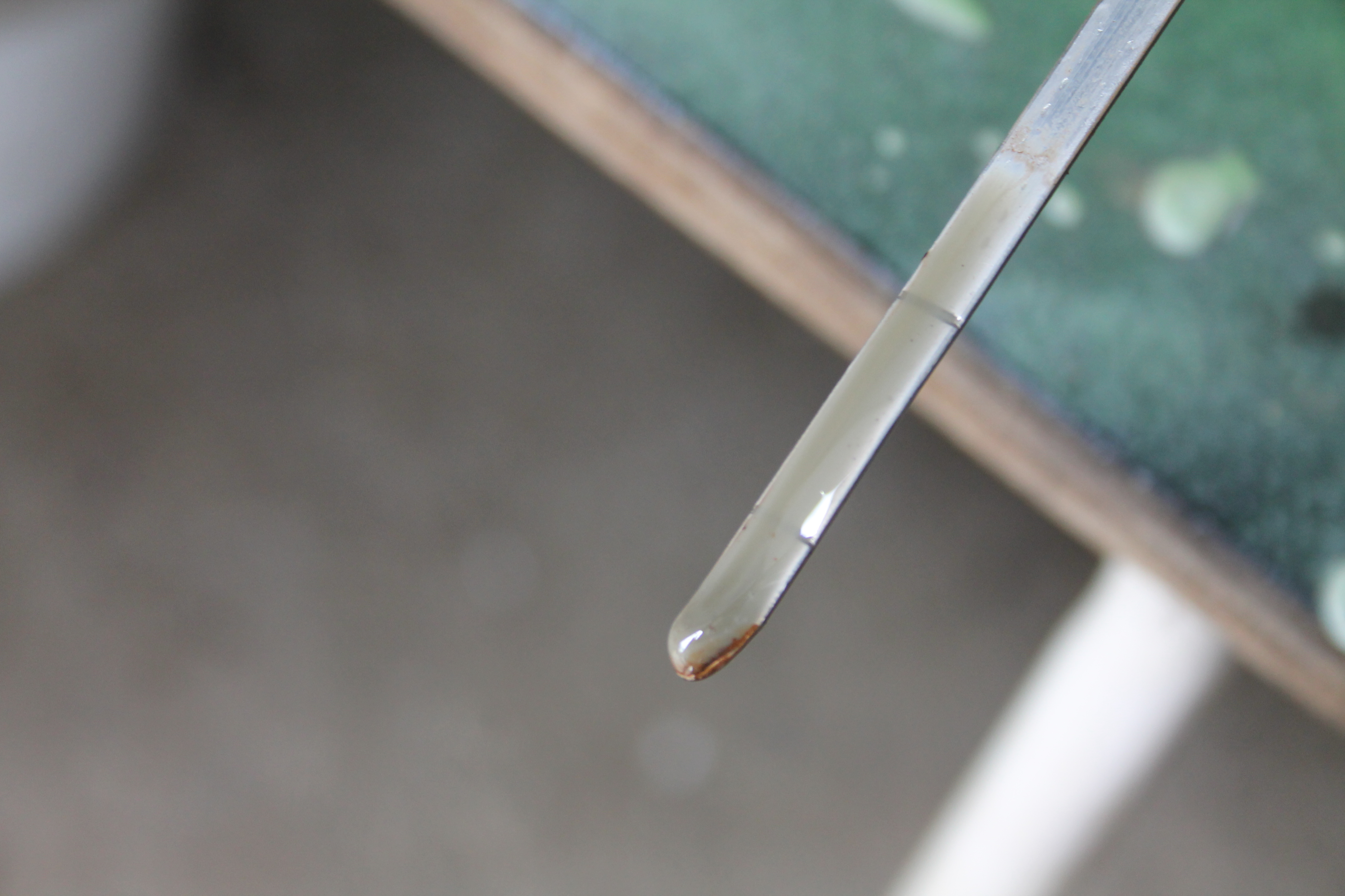

Ich sehe im Ventildeckel gelblich-bräunlichen Schmand (siehe Foto). Dazu habe ich zwei Fragen: 1. Ist das normal oder deutet das auf eine defekte Zylinderkopfdichtung hin? 2. Wenn es die Zylinderkopfdichtung ist: Kann es sein, dass der Motor deswegen nicht anspringt? Zum Hintergrund: Meine Traction ist seit der Ingangsetzung noch sehr wenig gefahren. Den Motor hatte ich nicht bearbeitet, sondern so übernommen. Sie springt nicht an. Auf der Spritseite ist aber alles neu und ich kann keinen Fehler entdecken. Auf der Zündungsseite (123-Ignition) habe ich die Einstellung mehrfach geprüft und kann keinen Fehler entdecken. Deshalb die Frage 2 oben. Das Auto war vor kurzem in der Werkstatt, wo auch trotz der wenigen Kilometer Öl nachgefüllt werden musste und ich kann nach nun 200 km problemloser Fahrt, danach aber eben stehendem Motor am Peilstab kein Öl messen. Daher die Vermutung, dass es die Dichtung sein könnte. Vielen Dank für die Mühe einer hilfreichen Antwort. Andreas

Hier noch das Foto zur Anfrage.

Hallo Andreas, das Öl muß ja irgendwohin, ich würde mal das Öl ablassen und sehen wieviel tatsächlich drinn ist, wie es aussieht, ob Wasser dabei ist oder nicht. Dito Kühlwasser, dann siehst Du schonmal ob da Öl bei ist. Gruß Erik

Bei einer defekten ZKD gelangt meistens Wasser ins Öl - im Stand. Im Betrieb Abase ins Wasser mit einhergehendem Wasserverlust. Der scheinbare Ölverlust ist vlt. Wasser im Öl, das im Betrieb verdunstet. Davon zeugt Dein Ventildeckel. Wechsel unbedingt das Öl vor weiteren Versuchen. Der Motor springt vermutlich nicht an, weil die Zündkerzen mit einer unscheinbaren Glykolschicht überzogen sind. Gründlich reinigen, auch mit Spiritus (Bremsenreiniger löst Glykol nicht) und eventuel abbrennen. Motor bei ausgedrehten Zündkerzen drehen lassen um die Brennräume zu reinigen. Wenn der Motor läuft, Kühlerdeckel abnehmen und Wasser bis zum Rand auffüllen, Kühlerdeckel nicht aufschrauben. Bei defekter ZKD zeigen sich nebelige Blasen im Kühlwasser, besonders beim Gasgeben. Wenn das alte Öl milchig trüb ist oder gar ersteinmal ein Schwall Wasser kommt, spricht das für definitiven Wassereintrag, und Du kannst Dir das Prozedere sparen und gleich die ZKD wechseln, bzw. dabei die Fussdichtungen/Überhöhung der Laufbuchsen kontrollieren.

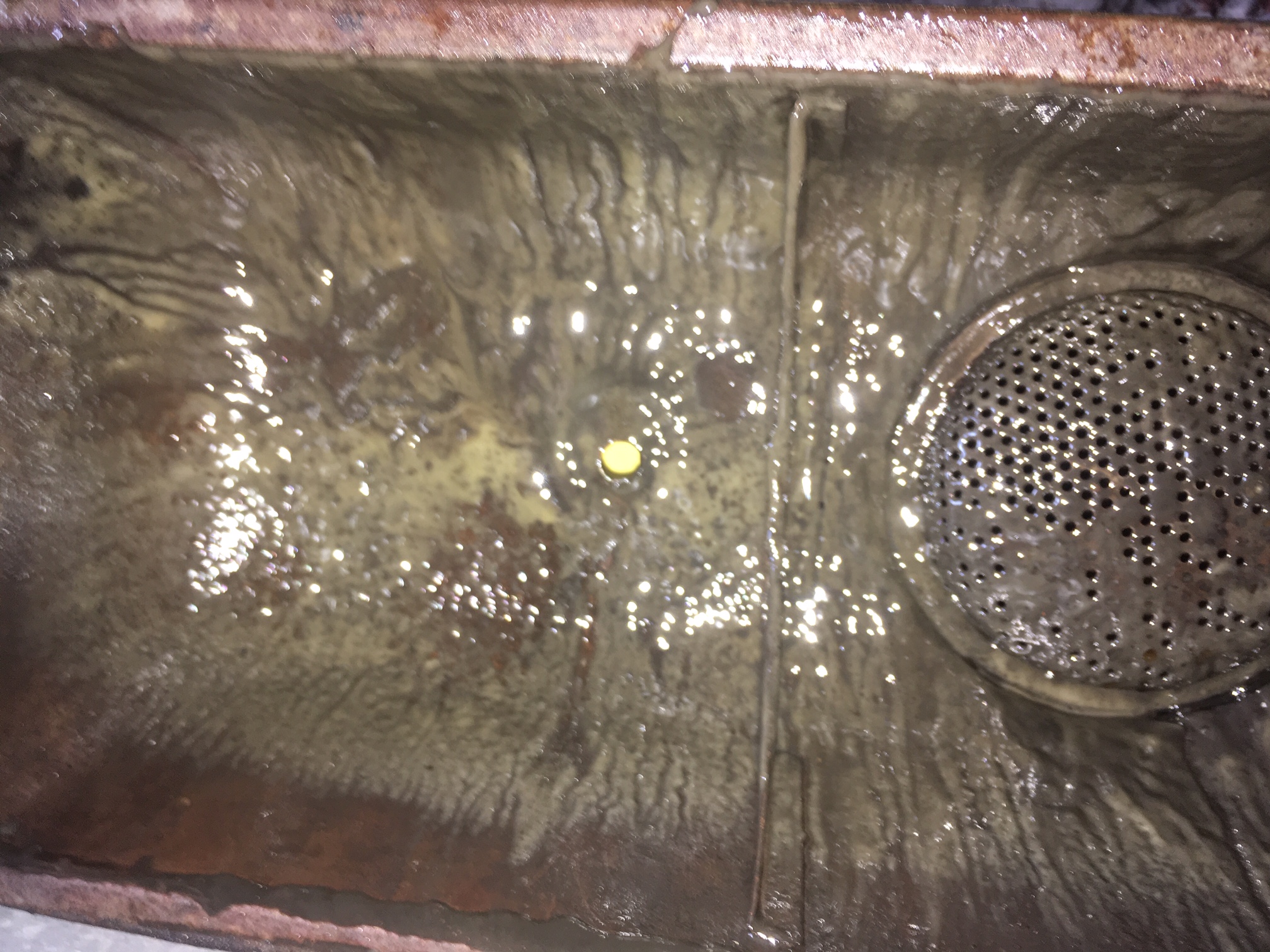

Nachdem meine ZKD kaputt war sah mein Motoröl grau aus.
