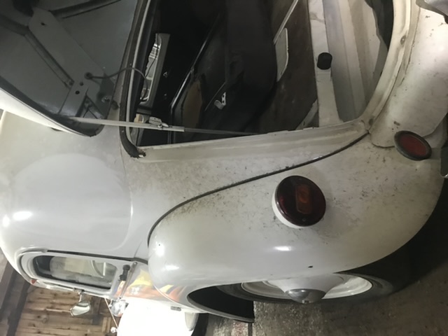

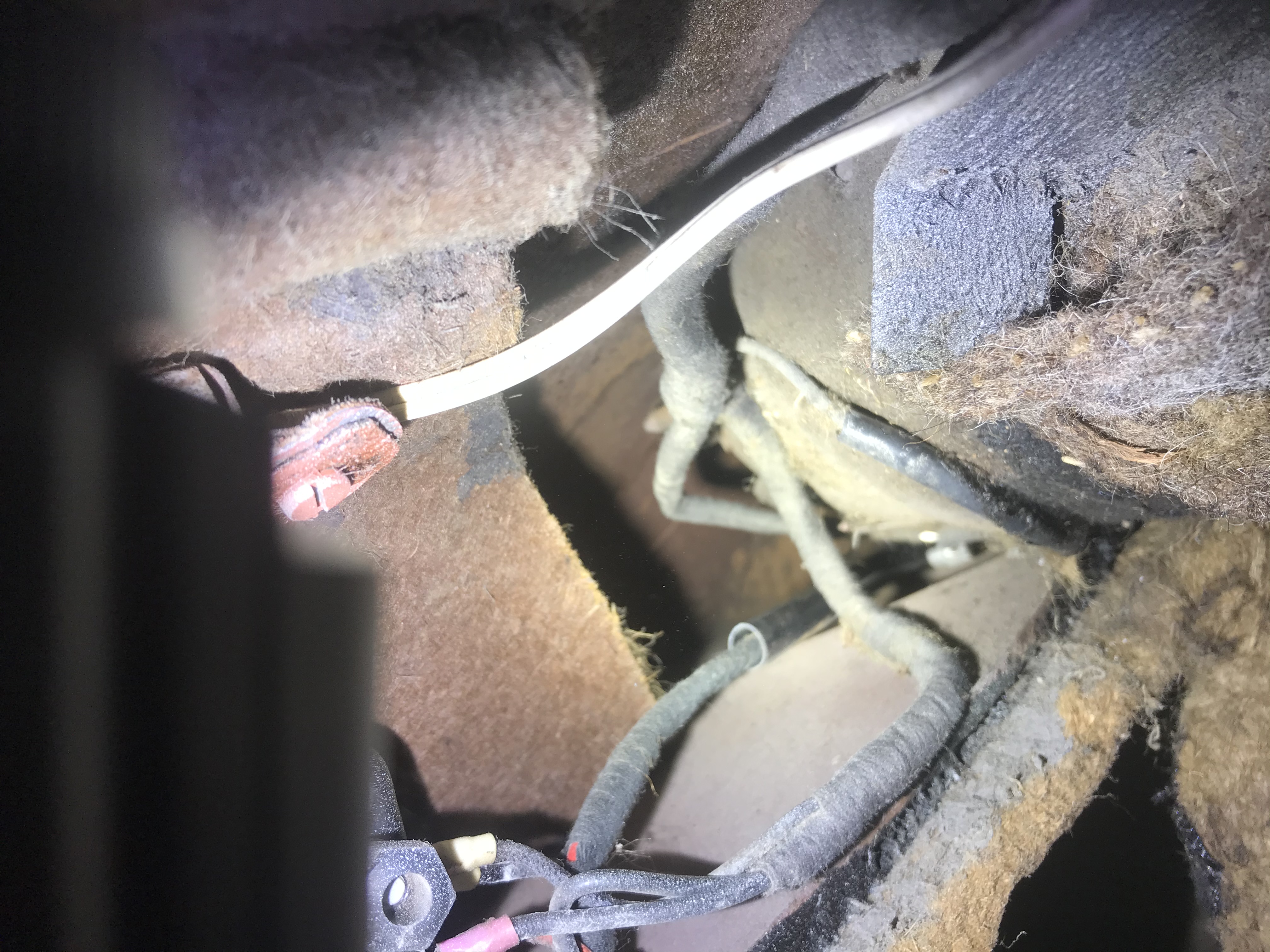

Bilder hab ich gesehen. Ich hab originale Kabel dort liegen, und weißes Lautsprecherkabel des Vorbesitzers, für die Treckerleuchte. Aber ich finde eben nix zu den Blinkern oben. Hat ein 54er aus Franz- Produktion evtl. keine Blinker gehabt ? Auf welcher Höhe ab Boden müsste ich suchen ? Anbei ein Blick rechts innen in den Radlauf, Rückbank ist raus, man sieht die 3 Anschlusspunkte. Nach oben geht da gar nix.... Carsten

Re: Wo sind beim 54er Blinker und Stop / Rücklicht original
Hier von außen sichtbar... nix.

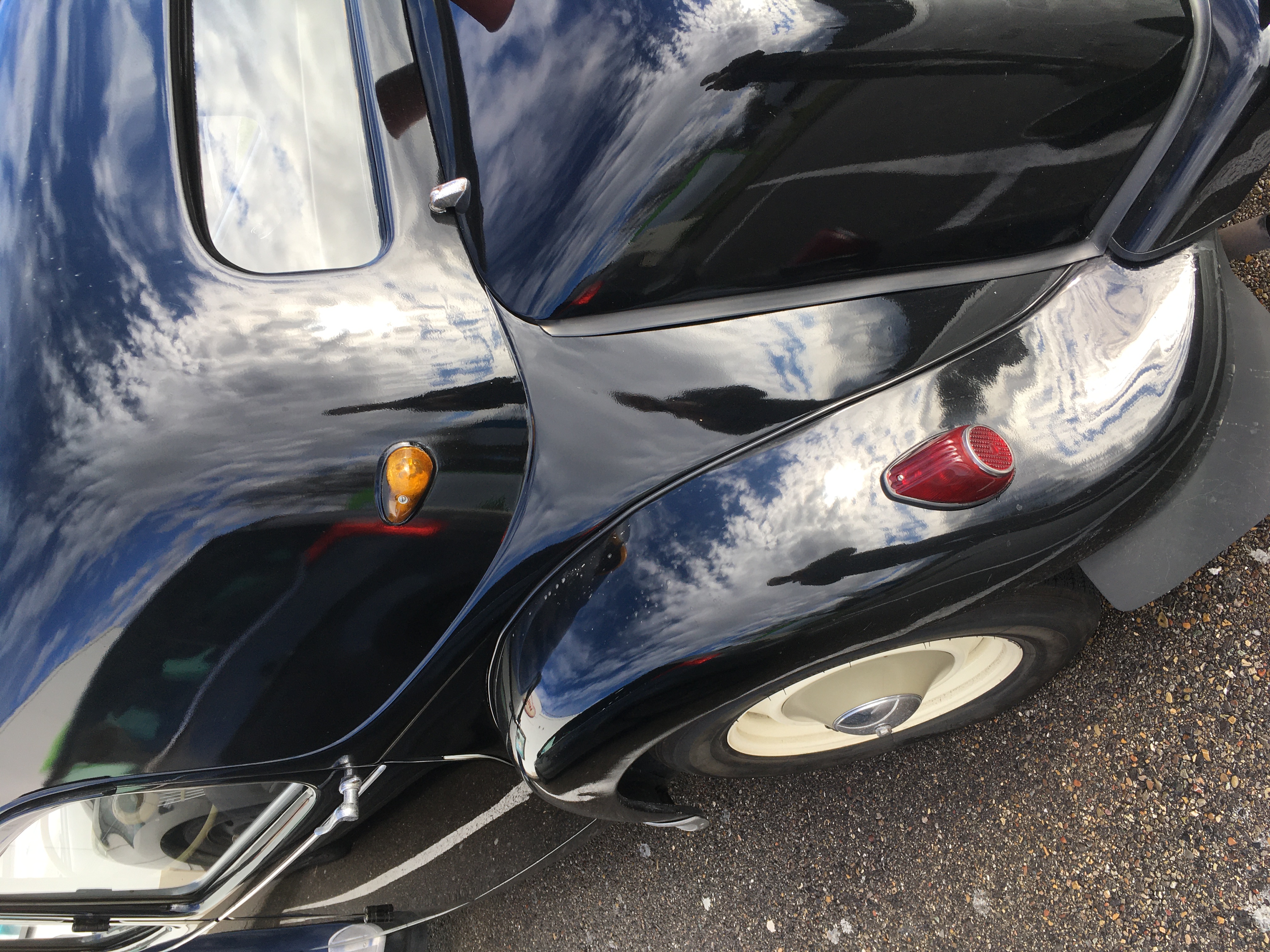

Hallo Carsten Ich hab einen 54er mit Blinker. Ich mach morgen ein paar Fotos und poste sie hier. Versuche auch Masse zu nehmen. Gruss Jürg

Hallo Carsten Die Blinker sind bei meinem 54er 10 cm über dem Knick und 22 cm vom Heckfenster entfernt.

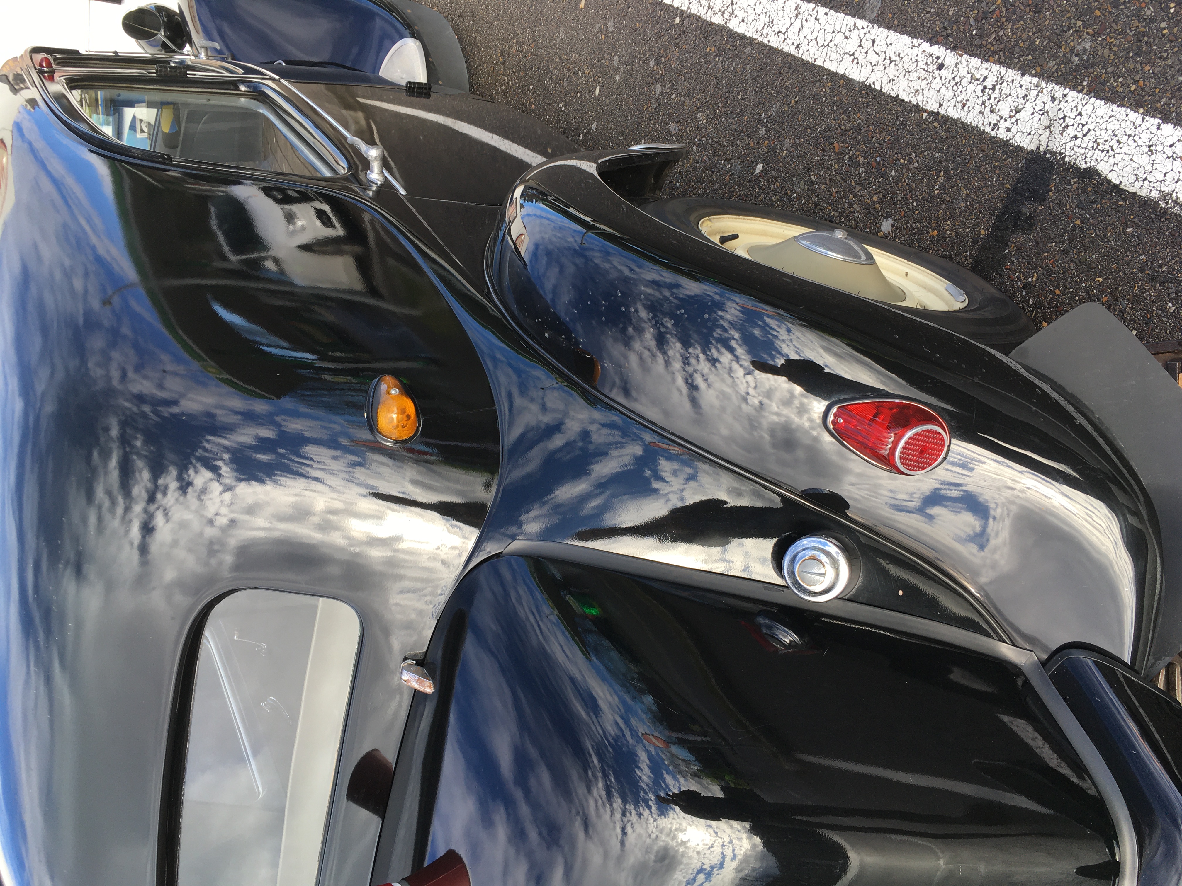

andere Seite

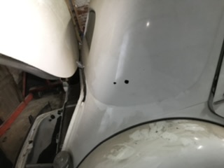

- Carsten_SM

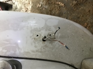

Gelöst: gefunden: französisches Chassis, glaube ich. Siehe Fotos. Man hatte innen Klebeband draufgemacht auf die Löcher, und diese dann überspachtelt. Als ich da drauf kam, das das hinter der Verkleidung Spachtel ist, wars per Schraubenzieher easy. Carsten

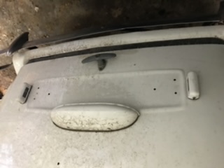

Foto 3: Die elenden seitlichen Kennzeichenleuchten fliegen dann auch raus... made by Hella. Carsten
