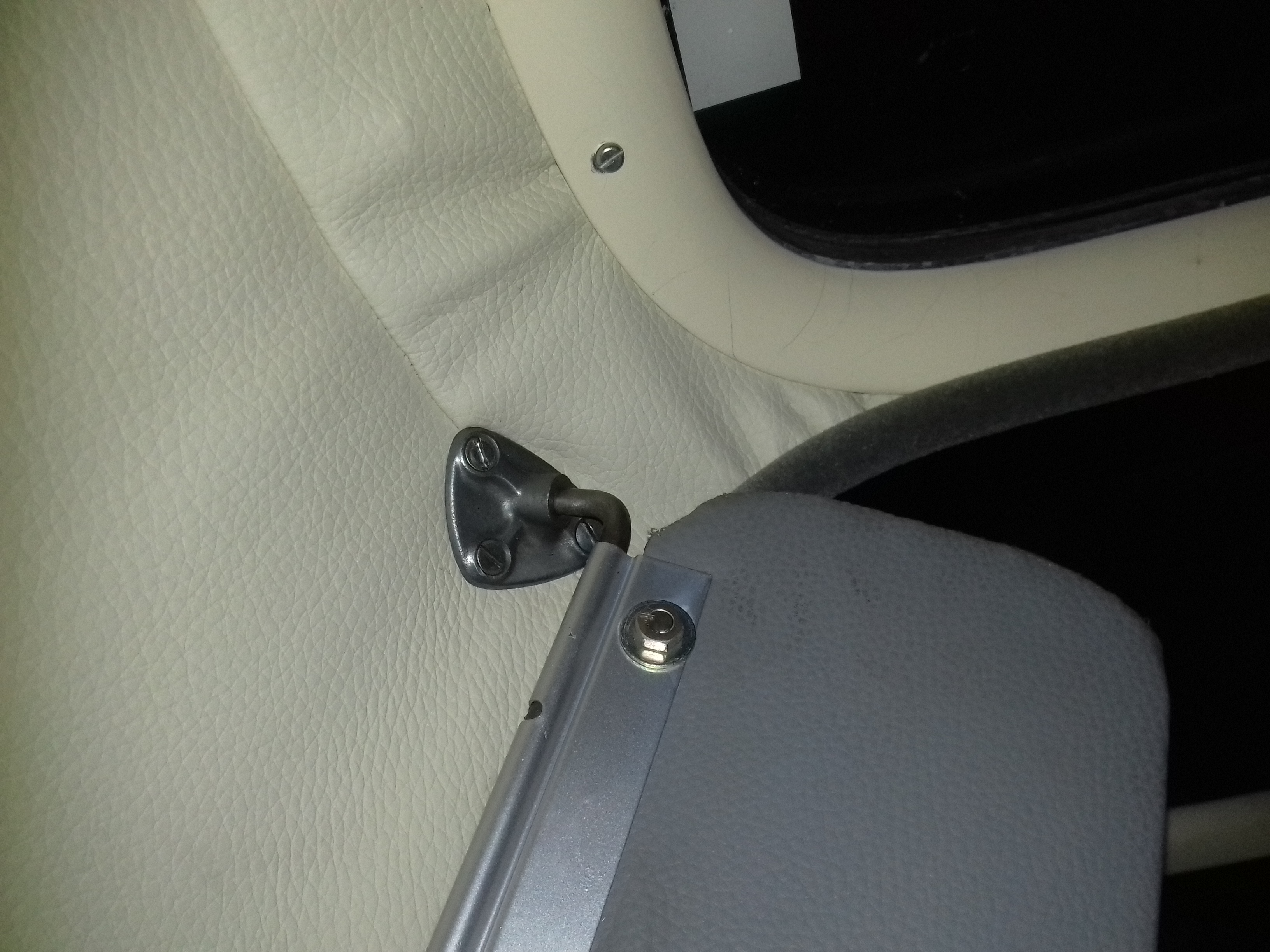

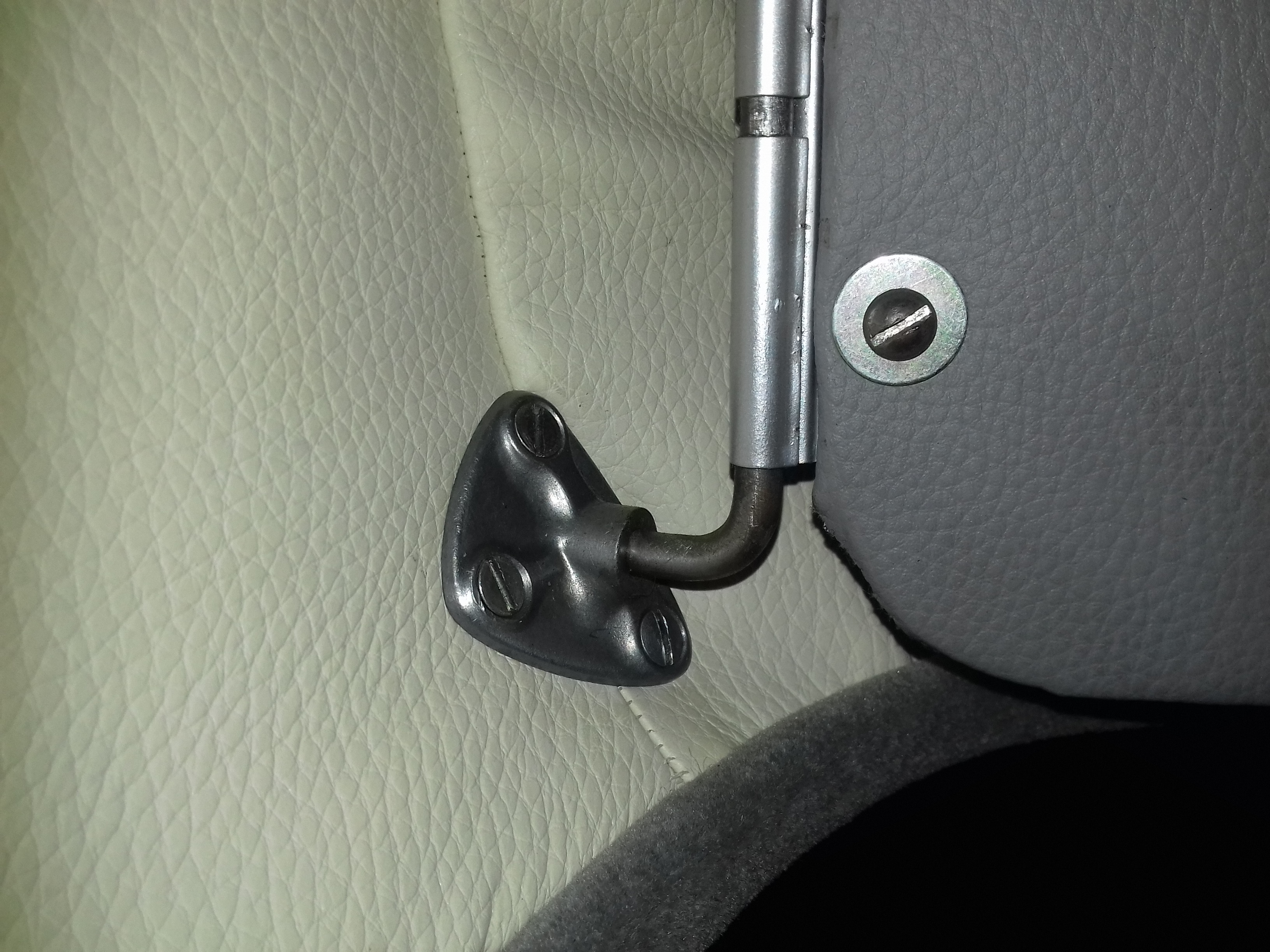

Re: Sonnenblenden
hier mal ein paar Bilder.
Die Sonnenblenden sind hier mit ihren originalen Haltern
in die Originalen Gewindelöcher geschraubt.

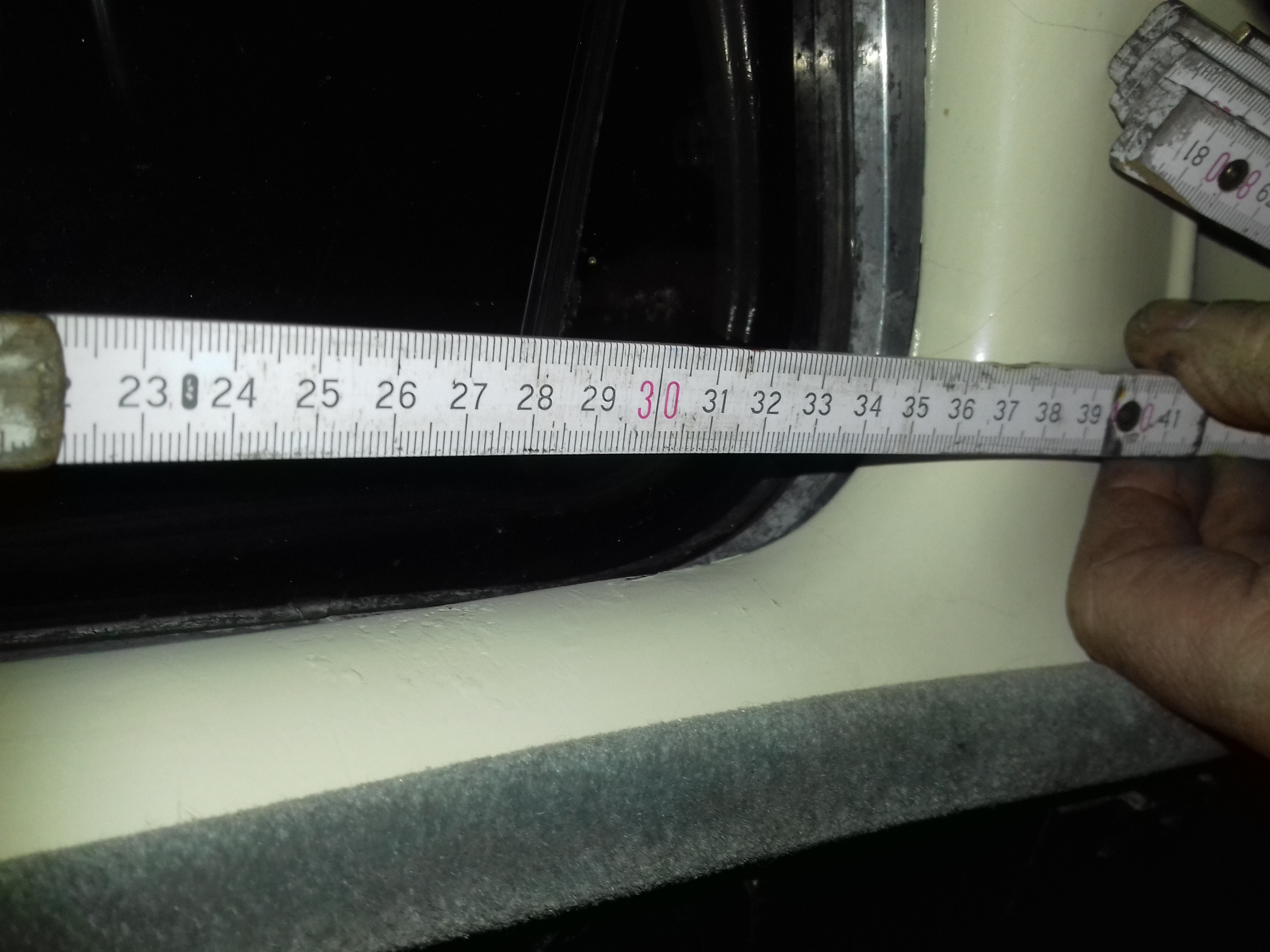

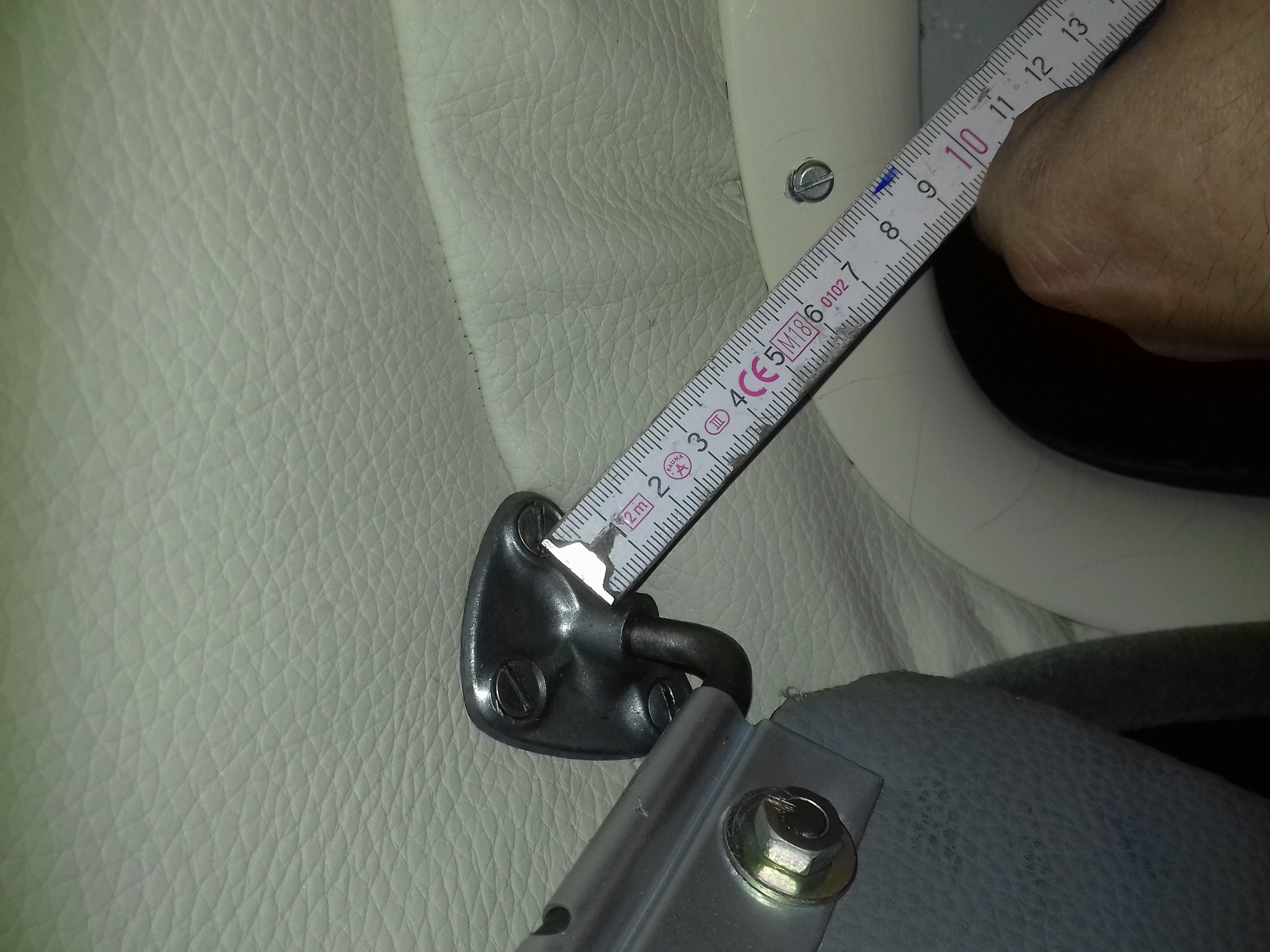

Re: Sonnenblenden
Erstes Bild mit Maßstab:
Bild 3:

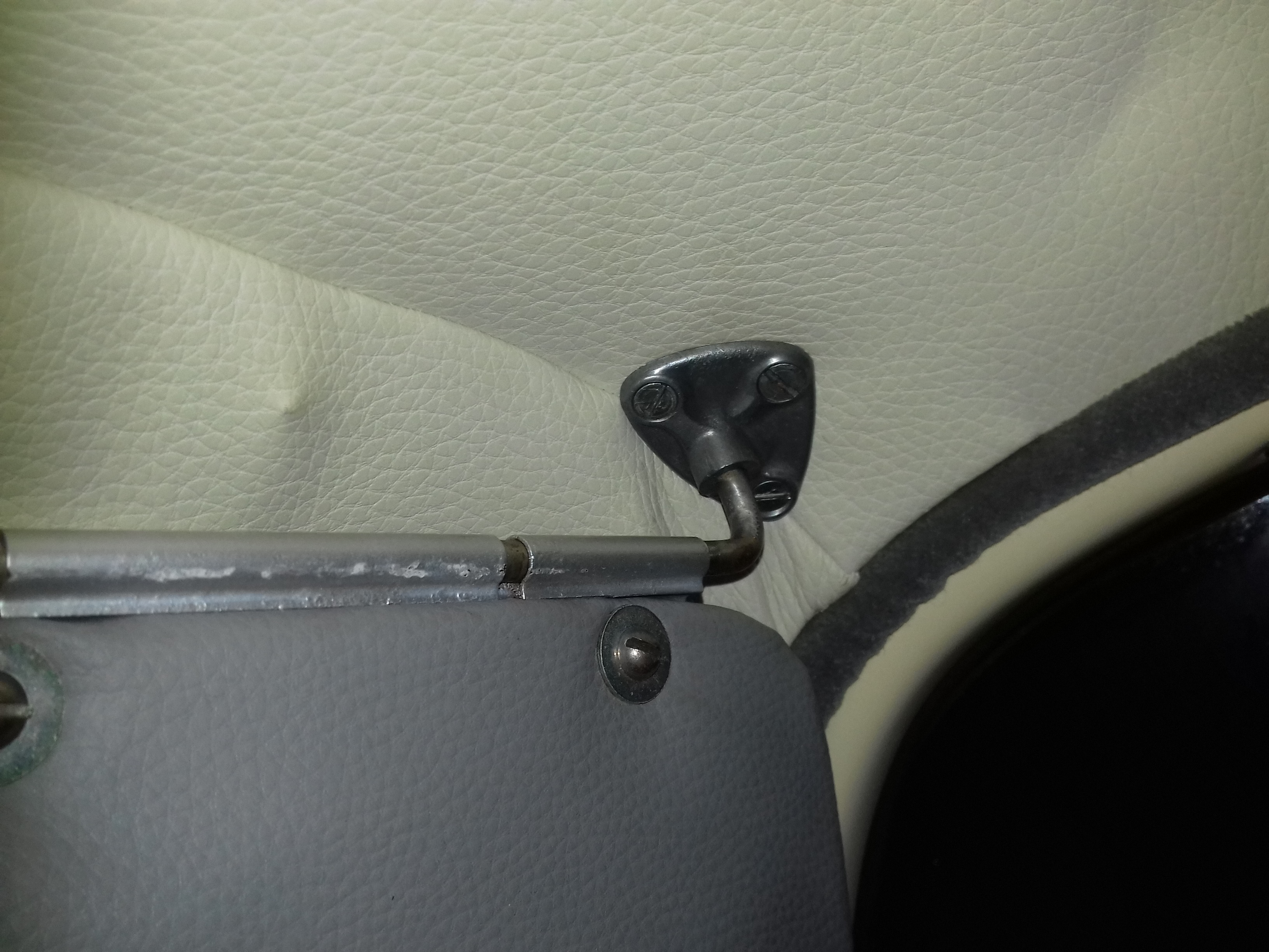

Re: Sonnenblenden
Bild 4:

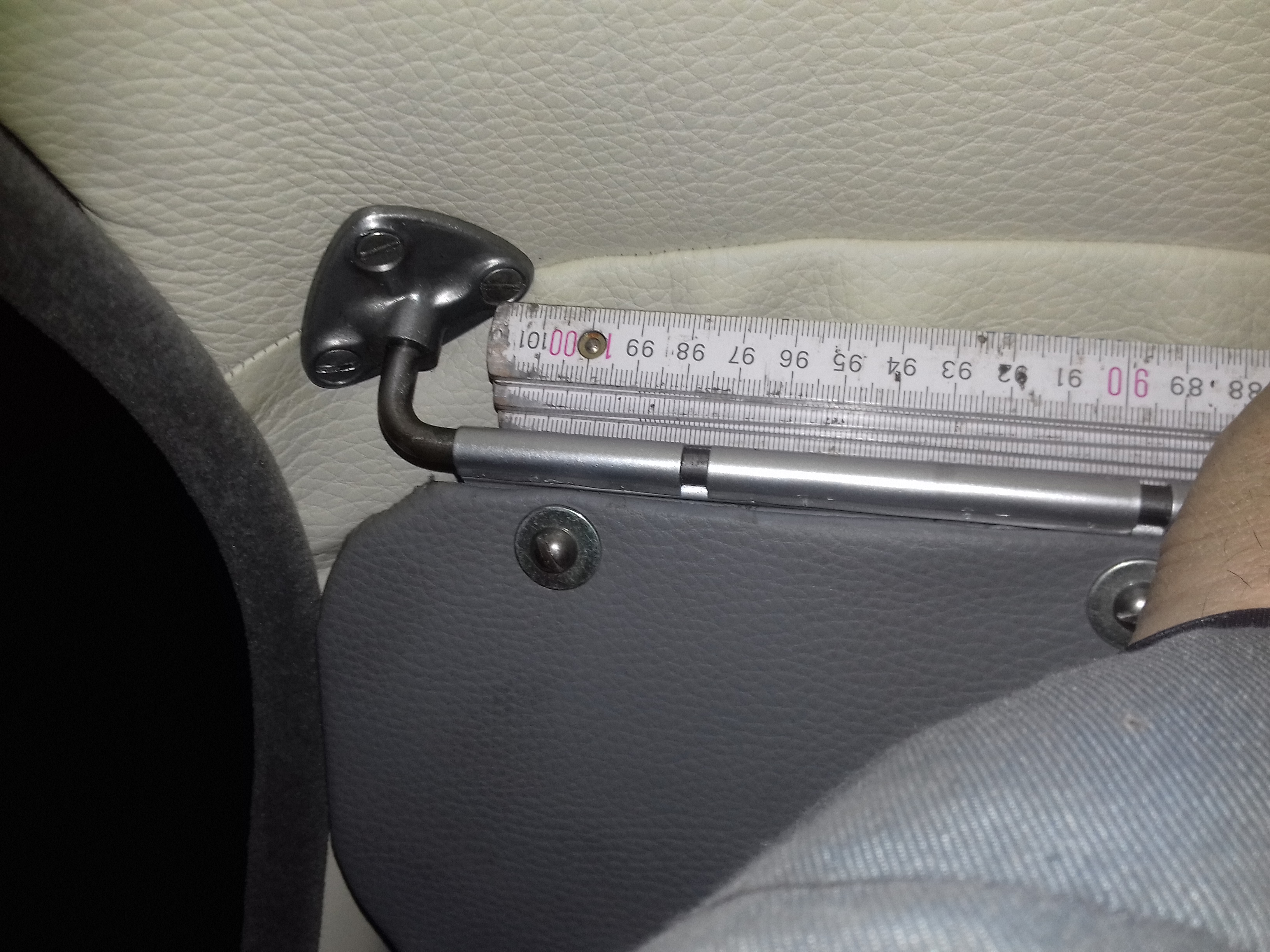

Re: Sonnenblenden
Bild 5:

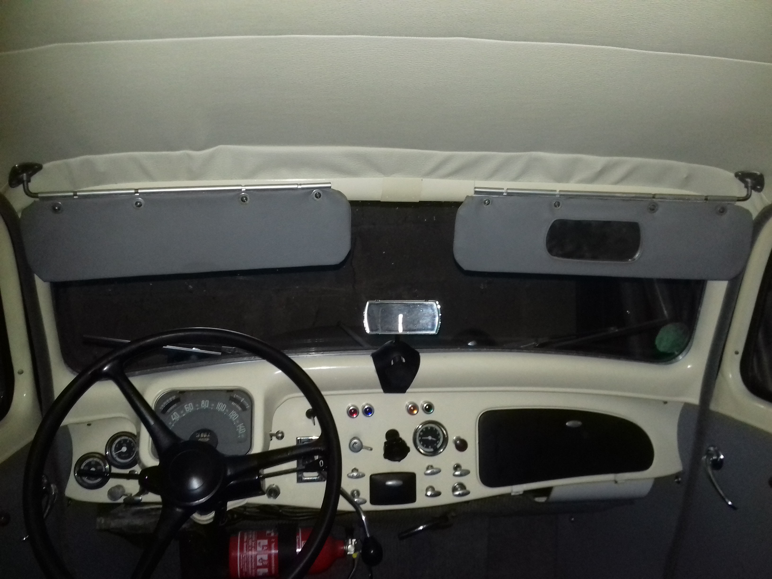

Re: Sonnenblenden
Zweites Bild mit Zollstock, Bild 6:

Hier bei Bild 7a und 7b  wurde der Zollstock angehalten und nicht bewegt, die Bilder sind direkt hintereinander gemacht worden.
Bild 7a
Re: Sonnenblenden
Bild 7b:

das war es dann, ich hoffe das hilft.
Soweit ich mich erinnere hatte ich bevor ich den neuen Himmel eingezogen habe die Gewindelöcher nachgeschnitten und von Rost befreit, so das die Schrauben sich leicht drehen lassen.
Aber trotzdem musste ich erfühlen wo die Löcher in den neuen Himmel zu stechen sind, in der Hoffnung das man sich nicht vertut...
mfG Ronald
Re: Sonnenblenden
Hallo Ronald,
vielen Dank für die aufschlussreichen Photos, du hast dir wirklich große Mühe gemacht. Bin zuversichtlich, daß ich mit deren Hilfe die Bohrungen finden werde. Nochmals herzlichen Dank,
Gruß Franz
