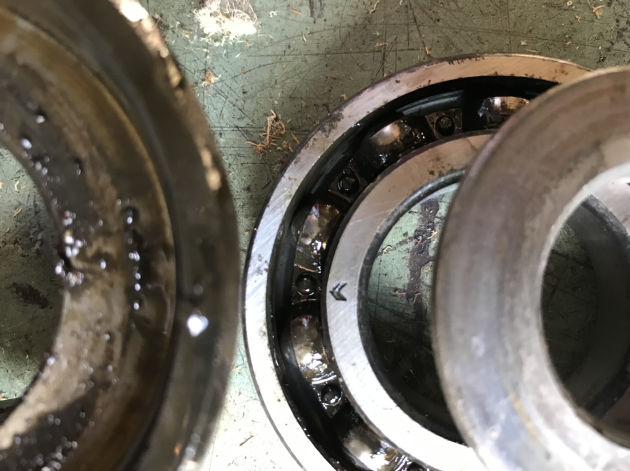

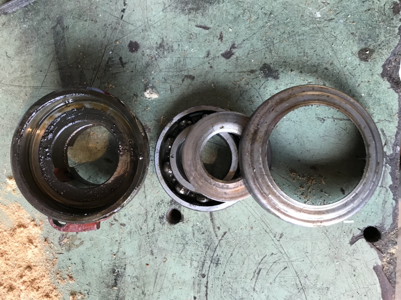

40
Re: Kupplung: rupft: 11BL 54: Umrüsten auf Tellerfeder oder original ?
Das sieht nach einem Radialllager aus. Die Belastungsrichtung ist halt falsch. Die Kugeln drücken auf den Außenrand der Gasse - mit einer zu geringen Auflagefläche. Das hält aber trotzdem eine ganze Zeit. Berichte mal wie das Original-Lager aussieht!
41
Hier das 1. Foto...
Anhang Symbol 8BE5805A-201E-4F2E-9CEC-3A5003C776F9.jpeg 457.82 kb, 616 Downloads seit 2020-05-18
42
Und das zweite...
Anhang Symbol 0BDA240A-A4C0-4A24-94D6-2BBDC5C3437B.jpeg 269.08 kb, 602 Downloads seit 2020-05-18
43
Ich mag mich irren, aber für mich sieht das recht ähnlich aus....?
Carsten

46
Carsten
Wenn die Rückseite genau so aussieht, also der Rand nicht höher ist..Wenn Du es in Diesel badest merkst Du ob es noch wirklich gut ist. Neuteile sind nicht unbedingt ein Gewinn!
47
.... mit Diesel gut auswaschen, wenn es dann ruhig läuft, nehmen ?
Carsten
48
Warum nicht? Nutzt Dir ja nichts, wenn es im Wohnzimmerschrank liegt. Ich glaube, es ist kein Norm-Lager, sonst könnte man wenigstens eines von einem anerkannten Hersteller nehmen.
49
Aber drück das Lager mal in Belastungsrichtung beim Drehen..im Zweifel vielleicht doch ein neues..nicht dass Du mich nachher verfluchst, weil Dein Ausrücklager jault.
50
Das Original - Lager rattert ganz leicht, das neue gleitet sanft. Ich baue das neue von Renel ein.
