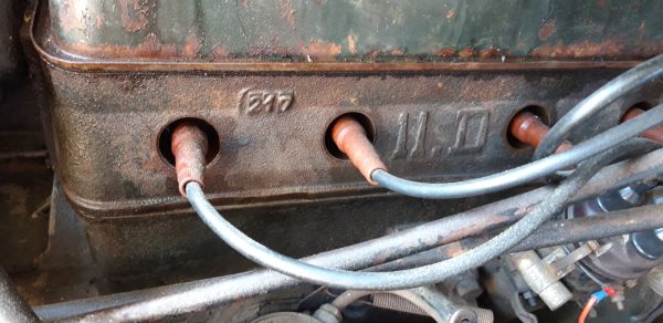

Was hat diese Nummer 217 für eine Bedeutung?, links oben am Motorblock.

an dieser Stelle (oder weiter links oben am Kopf) sind es vielleicht fortlaufende Produktionsnummern.
Wissen tu ich das nicht, auf der anderen Motorseite am Fuss steht bei den 11ern das Produktionsdatum,
so wurde es mir zumindest erklärt.....
http://zudroehn.de/img/u23/nummer-1.jpg
bei mir der 59. Motor am 13.7.1968 (R ist der 18. Buchstabe des Alphabets und gezählt wurde ab 1950)
http://zudroehn.de/img/u23/nummer-2.jpg
gruss
z.
ps. alles Halbwissen ;-)
1968? Haben die 1968 noch Traction-Motoren gebaut? Kann ich fast nicht glauben. Wozu denn?

ich weiss ja nicht, ob es stimmt, der Motor ist in einem 1967er U23:
http://zudroehn.de/projekte/u23_50_A.html
ist warscheinlich ein Nachfolger, ID/DS oder so:
1911ccm
78/100 Bohrung/Hub
Aluminium Ölwanne

das ist ein DS- oder ID-Motorblock, zu erkennen an der Aufschrift DS-114-1, der 11 D-Motor hat da D-114-1 stehen.
