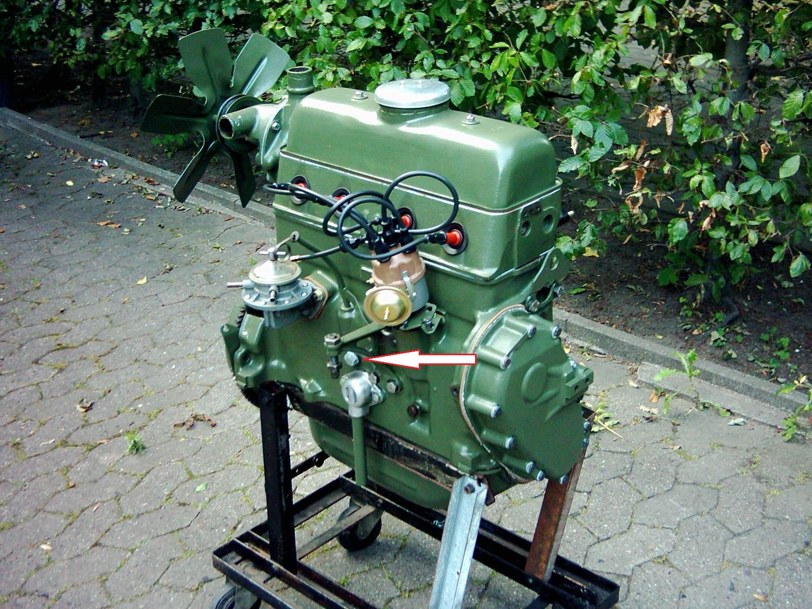

Thema: Ist das die Ablassschraube des Kühlkreislaufs am Motor?
https://u23.zudroehn.de/images/7/7a/Was … aube-1.jpg
danke!

Hallo Z.
Nein, die gehört zum Verteiler. Die Ablassschraube siehst du auf anliegendem Foto.
Gruß, Ferdi

Re: Ist das die Ablassschraube des Kühlkreislaufs am Motor?
Super, vielen Dank!

Hallo zudroehn,
Kann durchaus sein, dass kein Wasser austritt, wenn Du die Ablassschraube, die Ferdi richtig bezeichnet hat, herausdrehst. Dann ist sie innen so verkalkt und verschlammt, dass kein Wasser durchkommt.
Mit einem harten Draht oder einem geeigneten Werkzeug kann man dann so lange stochern, bis die Flüssigkeit kommt. Verletzen kann man im Motor nichts, die Öffnung ist genau zwischen den Zylindern Nr. 2 und 3.
