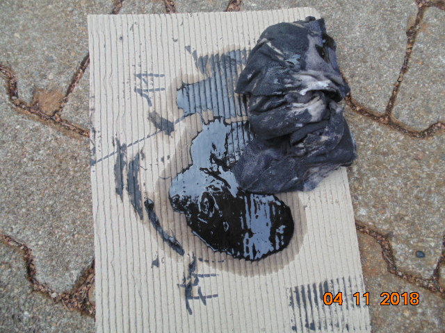

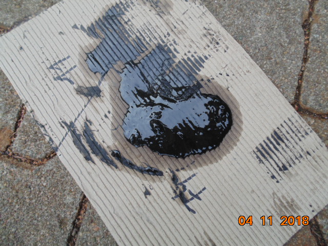

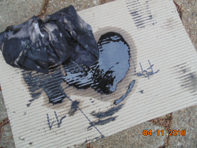

ich habe übers Wochenende meine Oelwanne abgebaut um zu sehen wieviel Schmutz sich bei 13000km angesammelt hat und es war nicht wenig.       (Siehe Bilder) der Lappen war auch noch voll.Das Oelsieb vor der Pumpe war auch stark belegt. Ich mache alle 2500Km od. Jährlich Oelwechsel.
Frage: Hat jemand Erfahrung mit der Schmutzansammlung.

2 Zuletzt bearbeitet von ro-stefan (04.11.2018 18:49)
Re: Reingung Oelwanne
das Bild
5 Zuletzt bearbeitet von Pepe (05.11.2018 11:54)
Benutzt Du niedrig legiertes Öl? Das wäre das Ergebnis. Oder es gelangt Kühlwasser ins Öl.
