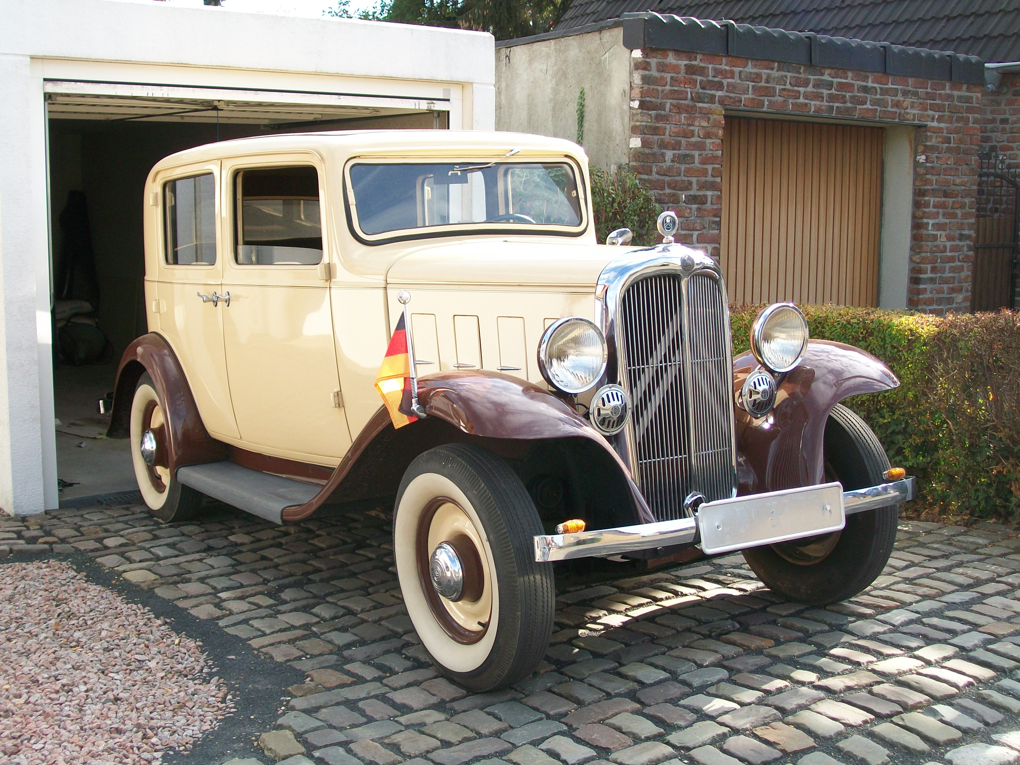

guten tag bitte hilfe bin am ende mit meiner weisheit bei meiner neuen rosalie 8 von 1932 . nach 15 jahren 11cv habe ich neu die rosalie . zündung optimiert und ich konnte fahren . da aber die kontakte angebrannt waren und neue dieser art -RB- nicht mehr zu haben sind , habe ich einen komplett neuen verteiler -130€-gekauft . eingebaut + eingestellt , lief unrund , schoke war gezogen , zurückgestellt , aber er läuft jetzt gar nicht mehr , keinen muckser . alten verteiler wieder eingebaut - nichts. neue kerzen , haben auch funke , sind aber nur trocken , kompression 4 x 5,5 , vergaser tropft unterhalb , 2x ausgebaut gereinigt ausgeblasen . was soll ich noch machen? bin verzweifelt . benzin tropft unten aus vergaser . funktion schwimmernadelventil ist in ordnung . warum saugt der motor kein benzin an ? vergaser ist ein solex 30 BFL 1498223 - am ansaugtrakt steht 22 , luftfilter nicht vorhanden suche ich noch . hat einer unterlagen davon - gibt es ein reparaturbuch ? bitte - bin nicht der computer - freak . bin neu hier und zur vorsicht ist meine email- adresse : kjals@t-online.de danke schon mal für jeden hinweis

Josef?, da dir noch keiner geantwortet hat, Versuchs ich mal. Meines Wissen nach hat die Rosalie keinen Luftfilter. Das Gehäuse am Vergaser ist wie beim AC4/ AC6 nur ein Flammenschutz bei einer Fehlzündung. Die 11er mit Flachstrom Vergaser hatten auch keinen Luftfilter. Ich hab einen 11CV BL von 1939 Schließen der Schwimmernadel: Benzindruck zu hoch, Benzinpumpe mit Unterdruck? Oder Schwimmer undicht? Ich hab beim AC4 Torpedo seit einiger Zeit das Problem, das die Schwimmer Ventilnadel nach dem Austrocknen festsitzt bzw. festklebt. Auch bei Superbenzin. Bronzevergaser. Zündverteiler um 180 Grad verkehrt eingesetzt? Selber schon gehabt. Gruß aus Hamburg, Rainer

moin moin rainer , danke für die hilfe . haben heute deinen ratschlag befolgt aber was soll 180grad gedreht werden ? der verteiler passt nur in einer stellung . wir haben nochmals alles überprüft und eingestellt. 1. zylinder auf ot stift in schwungrad und verteiler drehen bis kontrollampe brennt . er ist plötzlich angesprungen und ich bin auch gefahren , aber da fehlte noch was an laufruhe . nach einer stunde pause ist er nicht mehr angesprungen und zu allem streikt jetzt der anlasser noch . nochmals danke und wir kämpfen weiter. gruß nach hamburg -----sind nächste woche bei euch .

Evtl. noch Folgendes versuchen wenn er wieder nicht startet: 1. Schwimmernadel blockiert: Vorsichtig aber nicht zu lasch mit einem Hammer auf den Vergaser klopfen. 2. Masseverbindung des Motorblocks prüfen. Viel Erfolg
Re: citroen rosalie
Moin, du kannst doch den Verteilerantrieb von der Verteilerwelle abnehmen. Unter der Feder ist ein Stift. Teile markieren und 180 Grad drehen. Alternativ Zündkabel 180 Grad weiter stecken. Das sind versuche wenn alle Grundeinstellungen gemacht wurden, Benzin, Zündspule usw. alles gut ist. Gruß Rainer, der ein paar Tage an der Mosel war.
Re: citroen rosalie
Na, wenn er lief und man fahren kann, sollte die Zündreihenfolge stimmen. Daher würde ich einen falschen Einbau oder falsche Steckerbelegung ausschließen. Folgende Möglichkieten fallen mir ein: - Zündzeitpunkteinstellung ist ziemlich daneben. Abhilfe: wenn der Motor im Leerlauf läuft den gelösten Verteiler entgegen der Laufrichtung des Rotors drehen. Die Drehzahl sollte dabei steigen und irgendwann wieder abfallen. Bei der höchsten Drehzahl einen Hauch zurückdrehen (so bewährt es sich zumindest bei der Traction). -Zündspule fehlerhaft -versteckter Wackelkontakt (Test: funken die Kerzen, wenn er nicht anspringt?) -schlechte Gemischaufbereitung. Wie sehen die Kerzen aus? Gib uns möglichst viele Infos, das erleichtert die Fehlersuche.
