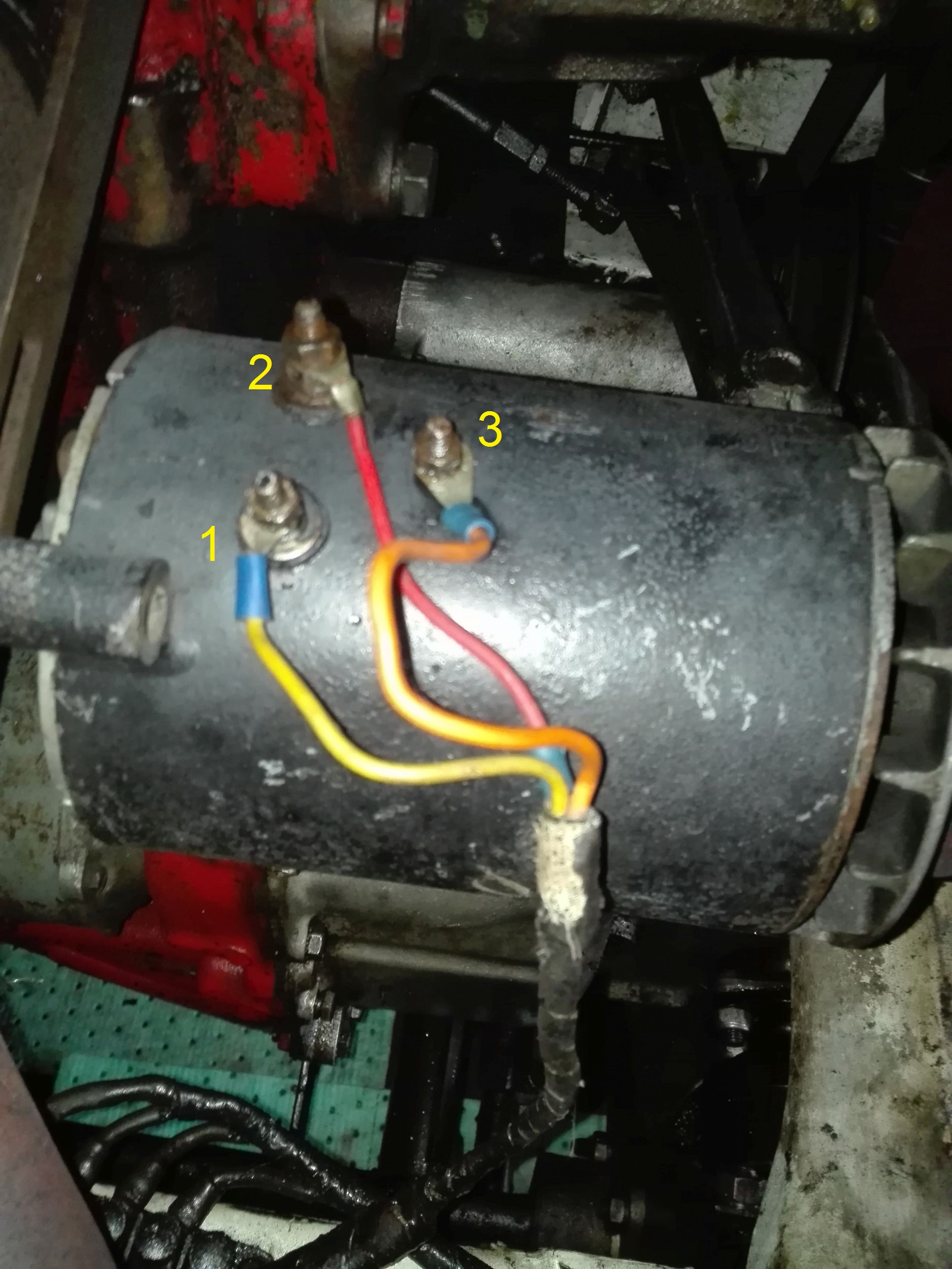

ich habe ein Problem mit Lichtmaschine oder Regler.
Ich besitze einen 11CV BN  Bj: 1954 und das Amperemeter zeigt neuerdings im Betrieb abhängig von den Verbrauchern nur entladen an. Selbst bei zügiger Fahrt geht die Anzeige nicht auf C für laden.
Wie kann ich prüfen ob die 6 Volt Lichtmaschine überhaupt funktioniert und wie stelle ich das an.

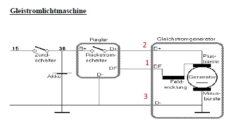

Hallo Hugo,
zwischen Anschluss 2 und 3 solltest du mit einem Voltmeter eine Spannung messen können, sofern der Motor dreht und die LiMa in Ordnung ist.
Vielleicht muss die LiMa auch nur polarisiert werden. Kann mann ja auch im eingebauten Zustand mal kurz ausprobieren.
MfG Roger H. aus S.

Danke Roger H. aus S.,
habe Anschluss 2 und 3 mit Voltmeter gemessen bei laufendem Motor, Ergebnis = 0 Volt.
Scheint doch ein größeres Problem zu sein.
Werd sie ausbauen und meinem Elektriker geben, vielleicht sind es ja nur die Kohlen.
Oder geht noch etwas anderes.

Fehler gefunden beseitigt und zufrieden.
Der +Pol meiner Lichtmaschine hatte innen Kontakt zum Gehäuse, deshalb hatte sie einen Kurzschluss.
Inzwischen wurde sie wieder zusammengebaut und ins Auto geschraubt.
Siehe da, beim Gas geben geht das Amperemeter wieder Richtung C für laden.
