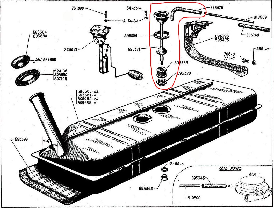

Re: Schraubertipp benötigt!
Hallo Ulli,
hast du schon das rot markierte Teil im Bild gereinigt? Das setzt sich im Laufe der Zeit gern mit Rost und Schmutz aus dem Tank zu und lässt dann bei Last kaum noch Benzin durch. Das führt zu Ruckeln und Aussetzern.War zumindest bei meinem 51er so. Obwohl die Verschraubung da ein bisschen anders aussieht, ist es aber allemal einen Versuch wert.
MfG Roger H. aus S.
