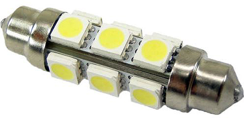

Hallo Martin, ist zwar nicht die Lösung deines Problemes, aber einfacher geht's mit LED Soffitten, 6 Volt, 10 Watt, 360° Leuchtwinkel. Gibt es überall für 6,- Euro / Stück. Der TÜV hat bei meinen Oldi's da nichts einzuwenden (Sicherheit) Nur austauschen und gut is ...

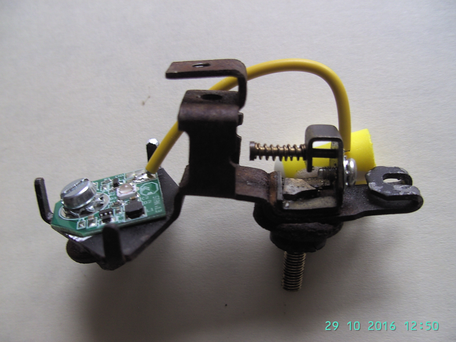

guten Abend zusammen, ich habe das Teil mal fotografiert und hier angehängt. Ich werde die Zuleitung der LED unter die Schraube klemmen wie vorgesehen. Die Glühbirne ggf auch drin lassen. Jörg, vielen Dank für das Bild. Grüße Martin

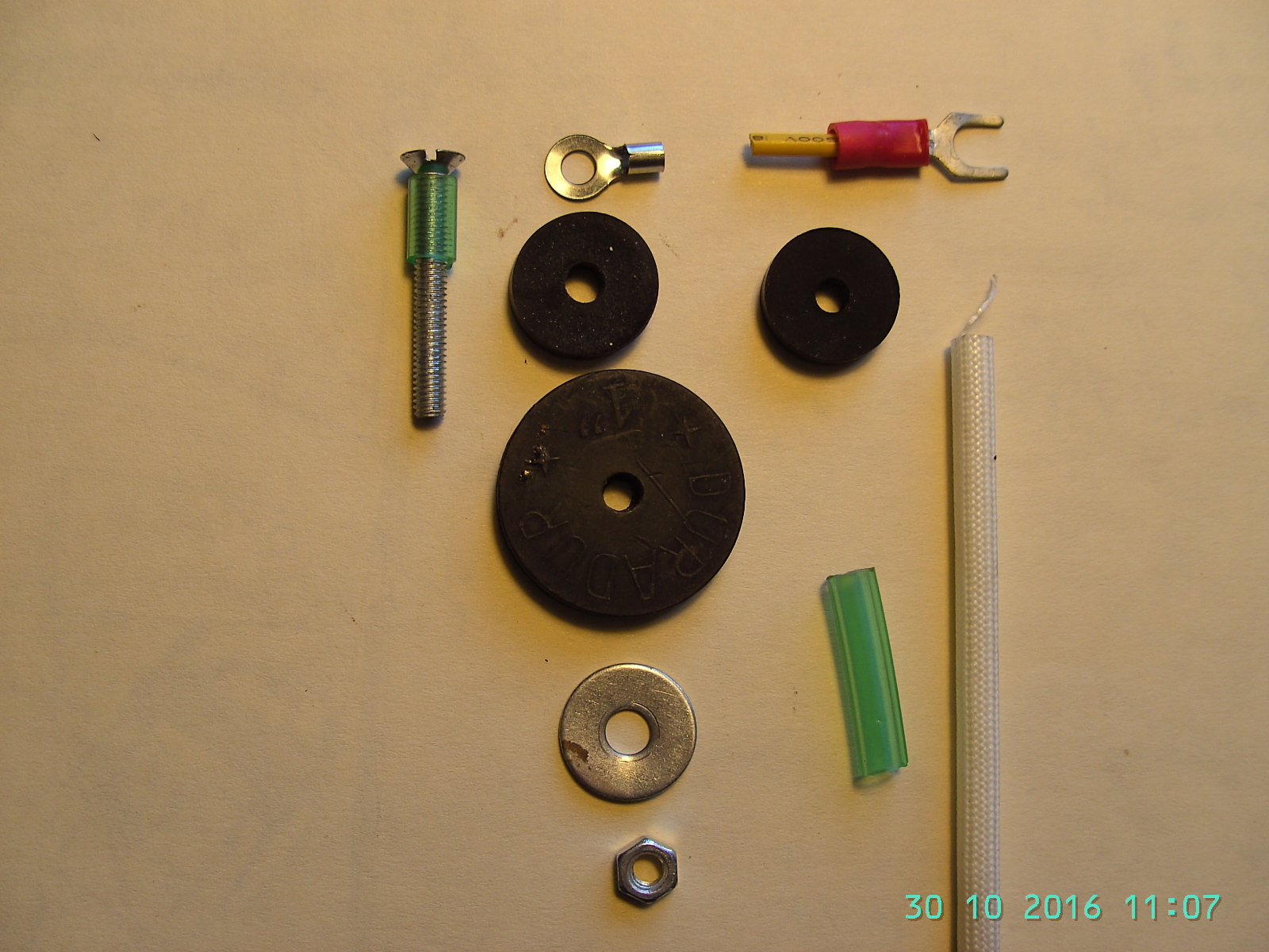

hallo zusammen, es wäre ja zu schön, wenn alles gleich klappen würde. Ich habe nun auf der anderen Seite tatsächlich die originale Halterung gefunden. Und wie von Alfons beschrieben ein 3mm Gewinde geschnitten, eine andere Anschlussklemme für das + Kabel dran gemacht - fertig. Allerdings im ausgebauten Zustand. Jetzt ganz locker wieder eingebaut. Wenn man das alleine macht, fehlen einem 30 cm Armlänge. Aber irgendwie ging es knieend vor dem Kotflügel und hinterem Einstieg. Und wie es kommen musste, hat die Mutter blockiert und nichts ging mehr, trotz vorherigem Aufschrauben auf der Werkbank. Mit Gewalt und einem Helfer konnte ich die Mutter lösen, wobei sich der ganze Isolierungsbakelit zerbröselt hat. Meine alte Weisheit: "Wenn man ein Teil zu 50 % erneuert hat, ist der Rest garantiert nach einem Jahr kaputt ! Nun habe ich das Gewinde nachgeschnitten und bei passenden Muttern auch nochmal nachgeschnitten, damit alles leichtgängig zusammen ging. Als Isolierung habe ich Plastikschlauch, Silikonschlauch und verschiedene Dichtungsscheiben aus dem Armaturenbereich genommen. Ich stelle jetzt hier das Bild des zunächst fertig gestellten Teiles ein. Im nächsten Beitrag kommt ein Bild der Teile. Einen schönen Sonntag und viel Spaß beim Nachbasteln. Martin sorry Anhang kommt anders rum

so, jetzt das Bild vom Teil, das dann völlig zerbröselte

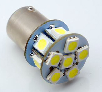

Es könnte so einfach sein. Kein Basteln, kein Schrauben, nur austauschen.
