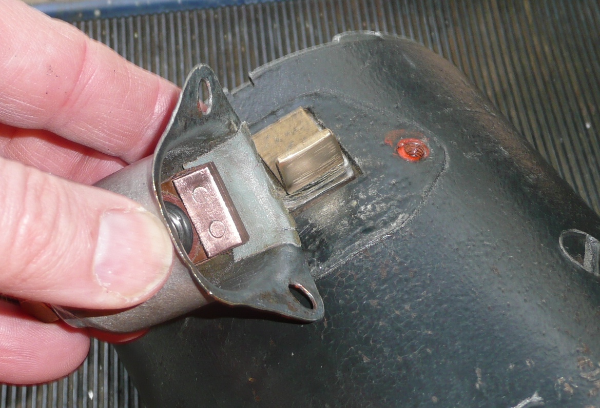

Schönen Abend Habe heut beim Anlasser festgestellt das die ganze Befestigungsschraube für das Polkabel stark wackelt. Wie ist die den im Gehäuse verankert? ist die festgeschraubt muss ich da auch auf eine Isolierscheibe achten wegen Masseverbindung oder so, jedenfalls hats gefunkt als ich drann gewackelt habe. Der Anlasser hat auch plötzlich nach gehackt wenn ich starte auf jeden Fall hats unangenehm geklackert. Danke für eure Tipps. lg Thomas
Re: Anlasser
N'Abend Thomas, Du sprichst vermutlich vom Anlaßschalter? Bei Deinem Anlasser ist das noch die erste von drei Bauvarianten, der "Citroen"-Typ. Das war die unzuverlässigste. Meines Wissens gibt es keine "neuen" Anlasserschalter im Händler-Angebot. Gebraucht ist so eine Sache. Ich weiß nicht, ob ein Schalter von Ducellier auf diesen Anlasser passt. Da ein Kurzschluß im nicht abgesicherten Anlasserbereich zu sehr schlimmen Folgen führen kann (Ströme >400 A!), solltest Du entweder den Anlaßschalter umgehend überholen oder einen für diesen Zweck angebotenen elektrischen Schalter (per Schütz) montieren. Letzteres ist die sicherste Methode, aber leider sehr unoriginal.
Re: Anlasser
Hallo Danke ja das dachte ich mir auch das hätte schlimm ausgehen können, habe zum Glück einen Batterieausschalter aber trotzdem heiße Angelegenheit. Die innere Isolierung ist weggebrochen und dadurch hätte über das Geäuse ein Kurzschluß entstehen können, allerdings ist der Anlassschalter auch gegen das Anlassergehäuse nochmals mit einem Papier geschützt. Auf die Schraube habe ich ein Stück Benzinschlauch gesteckt für den Gehäusedurchlass und innen Fiberglasscheiben unterlegt von außen auch nochmals eine bestehende Isolierscheibe und dann alles mit dem Messgerät auf Kurzschluss getestet. Nun alles wieder montiert und geht wieder, konnte noch mal gerettet werden. lg Thomas

Hallo Thomas, freut mich das dein Six jetzt wieder auf der Straße ist. Es ist richtig das der Anlasschalter mit einem Papierstreifen gegen das Gehäuse Isoliert ist,aber meit wird vergessen die 5mm Befestigungsschrauben ebenfalls zu isolieren. Die Motorhaube von dir ziert jetzt meinen BL. Gruß Winfried
Re: Anlasser
Ich habe den Anlasserschalter mit M 6 Nylonschrauben montiert. Zudem innen das Gehäuse mit Epoxidharz/GfK isoliert.

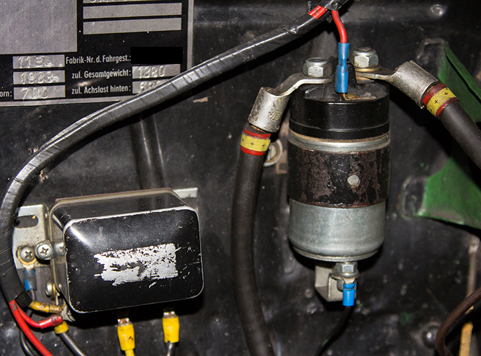

Bei unserem 11er habe ich das "mechanische Relais" durch ein elektrisches ersetzt. Der Zugschalter für die Deckenleuchte ist jetzt der Starterknopf :-) Der Anlasser dreht seither wie ergele ...

Hallo Schrauber, das Teil heißt Anlassermagnetschalter, gibt es von 6 - 48 Volt ... Schau mal hier: http://www.motomobil.com/anlasser-magne … 880-1.html

Hallo Anlaßgehilfen, ein Magnetschalter ist falsch! Die werden ausschließlich für Schubtriebanlasser benötigt. (Die Anlasser für den Traction Motor arbeiten nach einem anderen Prinzip, den Massenträgheits-Vorschub (Bendix).) Was benötigt wird, ist, wie oben bereits erwähnt, ein Schaltschütz!>1200 W Leistung. Gibt es bei unseren Händlern.
- Wolfgang Fritz
Re: Anlasser
W. Frings schrieb:Hallo Anlaßgehilfen, ein Magnetschalter ist falsch! Die werden ausschließlich für Schubtriebanlasser benötigt.
Hallo Werner, der Magnetschalter wird hier ja nur als Relais (Schütz) benutzt! Der macht nix anderes wie Anlasser Strom an - Anlasser Strom aus. Ist bei meinem 11er seit 30 Jahren drin ... Gruß Wolfgang
Re: Anlasser
Guten Morgen Wolfgang, ah, tricky! Zuglasche uninteressant. Nun verstehe ich, gute Idee. Macht auch jedesmal beruhigend kräftig "klack".
- Wolfgang Fritz
Re: Anlasser
Hallo Werner, so isses ... was soll die Zuglasche auch ziehen? Auf dem Bild oben siehts du den selbstgebogenen Anschlagwinkel, damit das "Klack" nicht so laut ist ;-) Seither keine verschmorten Kontakte mehr ... und du kannst den Motor auch von "vorne" starten und muß nicht immer hin und her. Kurzes dünnes Kabel zum Pluspol reicht.

Ich hatte als Provisorium eine Zeit das Relais mit Zugmagnet einer Ente drinnen -lag im Regal. Mit dem Original-Citroen-Schalter habe ich auch meine Leiden gehabt, daher ist er im Moment außer Betrieb..vorsicht mit der Nocke, die ist bei Dir arg verschlissen, kann überspringen mit der Folge dass der Anlasser nicht mehr ausgeht. Die Kupferpaket-Lasche solltest Du Sir auch genau anschauen, ein intaktes Federblech sollte unterlegt sein.
Re: Anlasser
Morgen Pepe Meinst du mir der Nocke das Teil welches die Kupferlasche gegen den Kontakt drückt wenn man den Anlasserknopf zeiht? Stimmt die ist schon etwas platt habe mir auch gedacht ob ich das Teil nicht auseinanderbau und drehe dann wäre wieder eine intakte Fläche vorhanden. lg Thomas

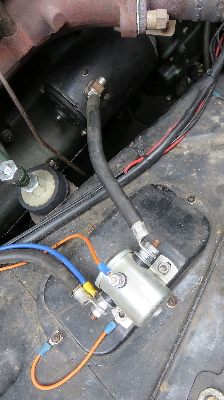

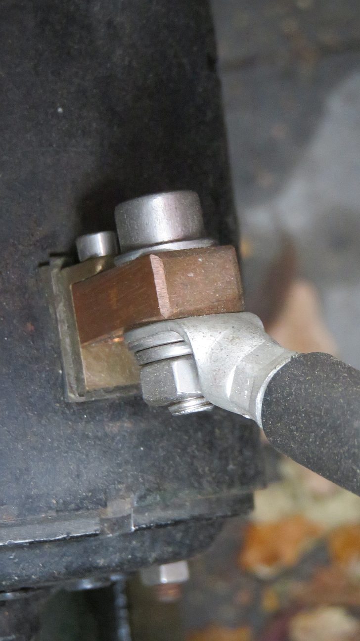

Ich habe an den Messingwinkel, der aus dem Anlasser kommt ein kleines Kupferklötzchen verschraubt und da dran das dicke Kabel zum Relais (vor Jahren bei Franssen gekauft). Gruß Robert
Re: Anlasser
Hier noch das Relais, oder Magnetschalter, oder wie man das Dings nennen will.
