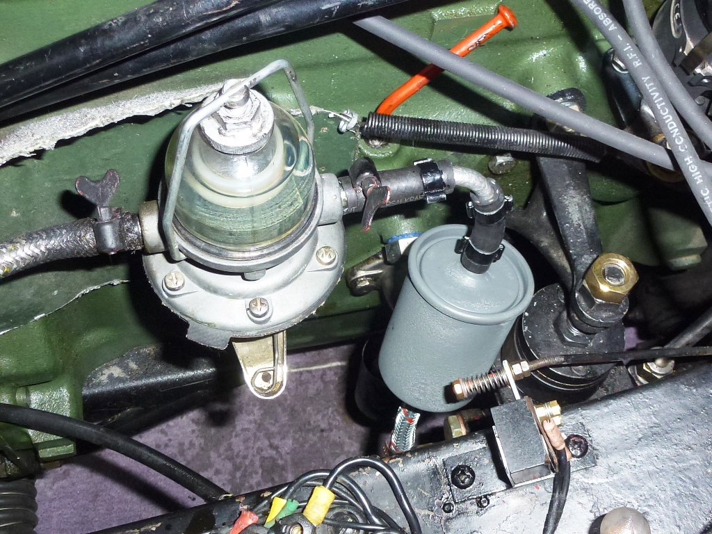

Hattest Du damals einen Feinfilter zwischen Pumpe und Vergaser gesetzt?
Den Typ von AR würde ich nicht mehr empfehlen, er lässt sich aufgrund der Größe nur unständlich montieren.
Ein prima Kompromiß (Größe) ist der Benzinfilter mit Micronic-Papiereinsatz von Opel, Bestellnummer 818513. Das obere Winkelstück gibt es im Autozubehör; ich habe es aus einem Stück Kupfer-Benzinleitung gebogen.
