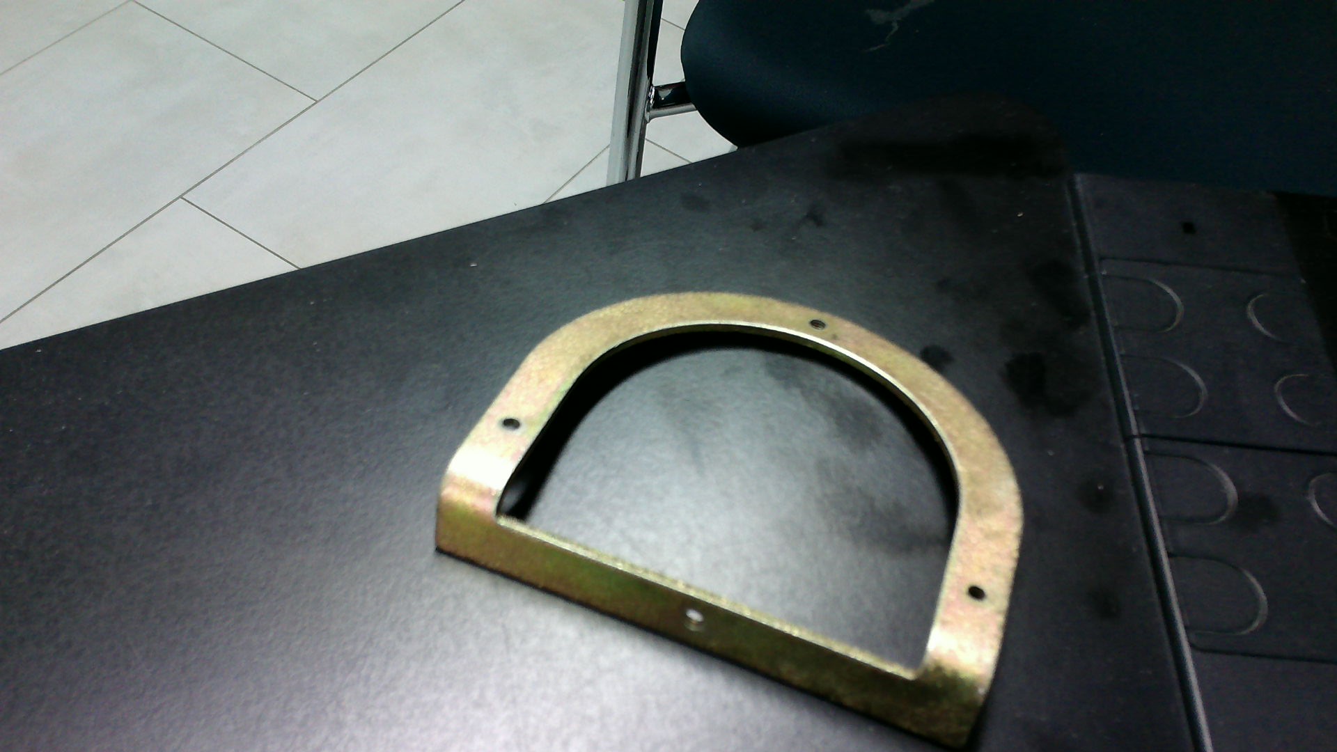

beim Zusammenbau habe ich  jetzt ein weiteres Teil, von dem ich keine Ahnung habe, wo es hingehört.
In einem Ersatzteilkatalog habe ich zu dem Teil die Angabe gefunden "Tankrohrgummihalter".
Weder in den Abbildungen der Ersatzteilkataloge, noch in den mir vorliegenden Reparaturhandbüchern ist das Teil abgebildet oder auch nur erwähnt.
Wer kann mir sagen, wo das Teil hinkommt?
Grüße Volker E

Hallo -
das Teil hat die Nummer 803716/18, ist auf Seiten 431/32 abgebildet, sitzt
zwischen Radhaus und Seitenwand in Höhe des Kofferraumbodens und
umschliesst den Tankstutzen, soll verhindern, dass Spritzwasser in den
Hohlraum zwischen Seitenwand und Radhaus eindringt.
Gruss von der Ostsee
Hinrich

Danke Hinrich
