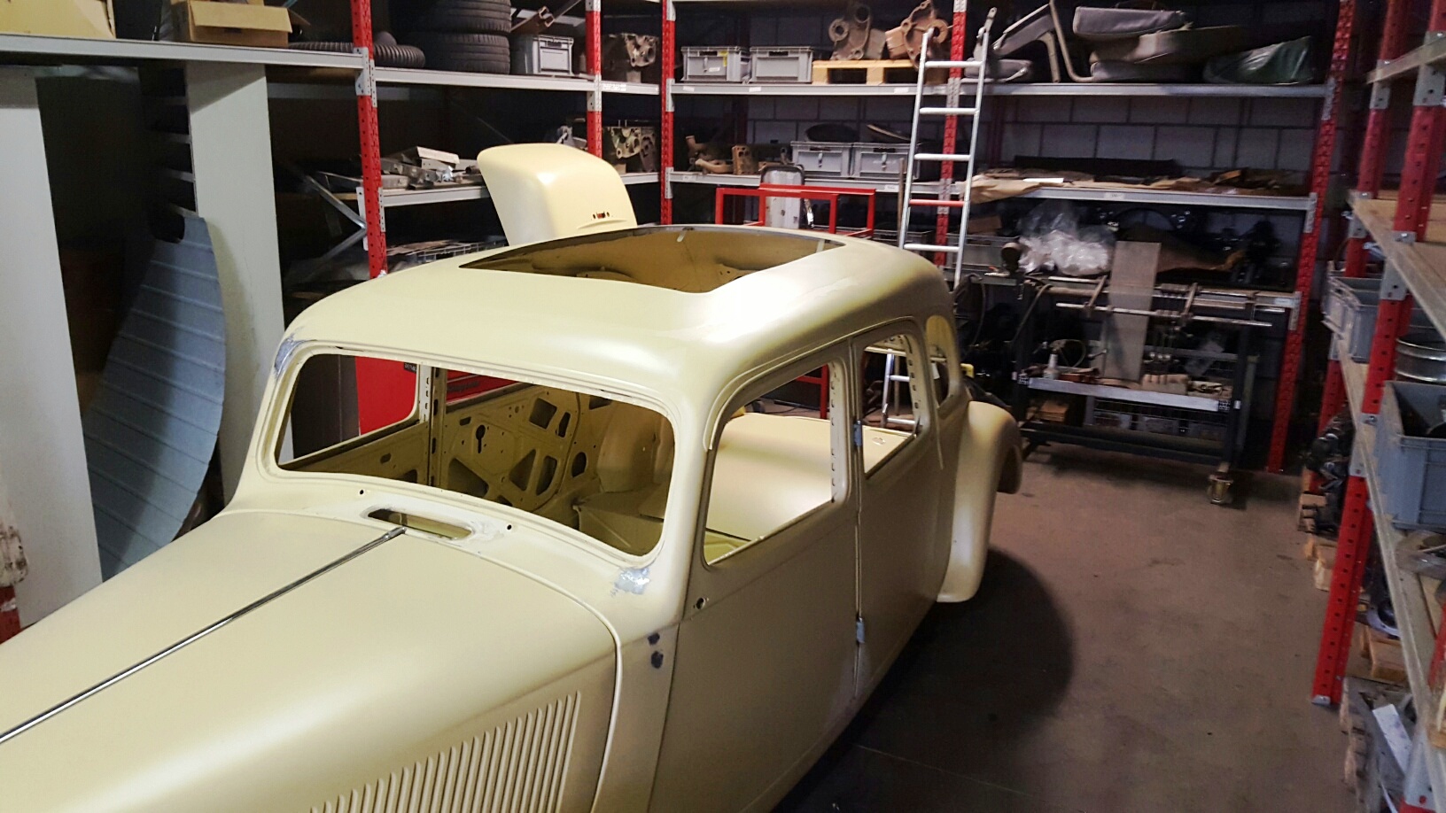

Anbei ein Bild mit kleinem Faltdachausschnitt; 7 CV als Rechtslenker. Aus Neuseeland importiert.

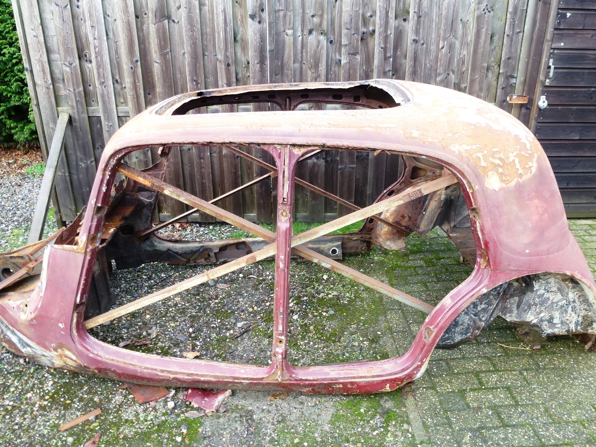

Hier für den Familiale das große Sonnendach.

Ich denke beim 7CV ist der Ausschnitt doch sehr klein ? Entspricht das meinen Maßen die ich dir gegeben habe?

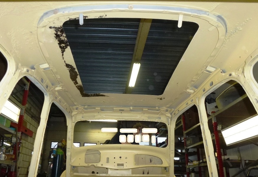

N'Abend Thomas 61,
ich weiß das Maß des Dachausschnittes nicht, schätze <100 X 80 cm.
Der Ponton-Dachausschnitt bei Deinem Auto ist riesig!
Bei den Um-/Einbauten in das Originaldach der Traction ergeben sich nur relativ kleine Faltdächer wegen des verstärkenden Rahmens, der den produktionsbedingten Dachausschnitt umläuft, der später per Blechdeckel zugeschweißt wird.
10 Zuletzt bearbeitet von Trax (25.05.2016 08:00)

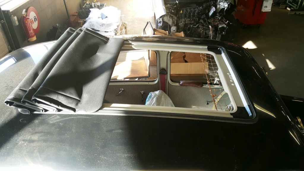

Re: Frage an Thomas Steurer zum Faltdach
N'Abend Thomas,
das sind nicht meine Werke, sondern Fotos, die ich bei CAS gemacht habe.
In den Typ "B" passt problemlos das Webasto-Dach des Citroen Berlingo.
