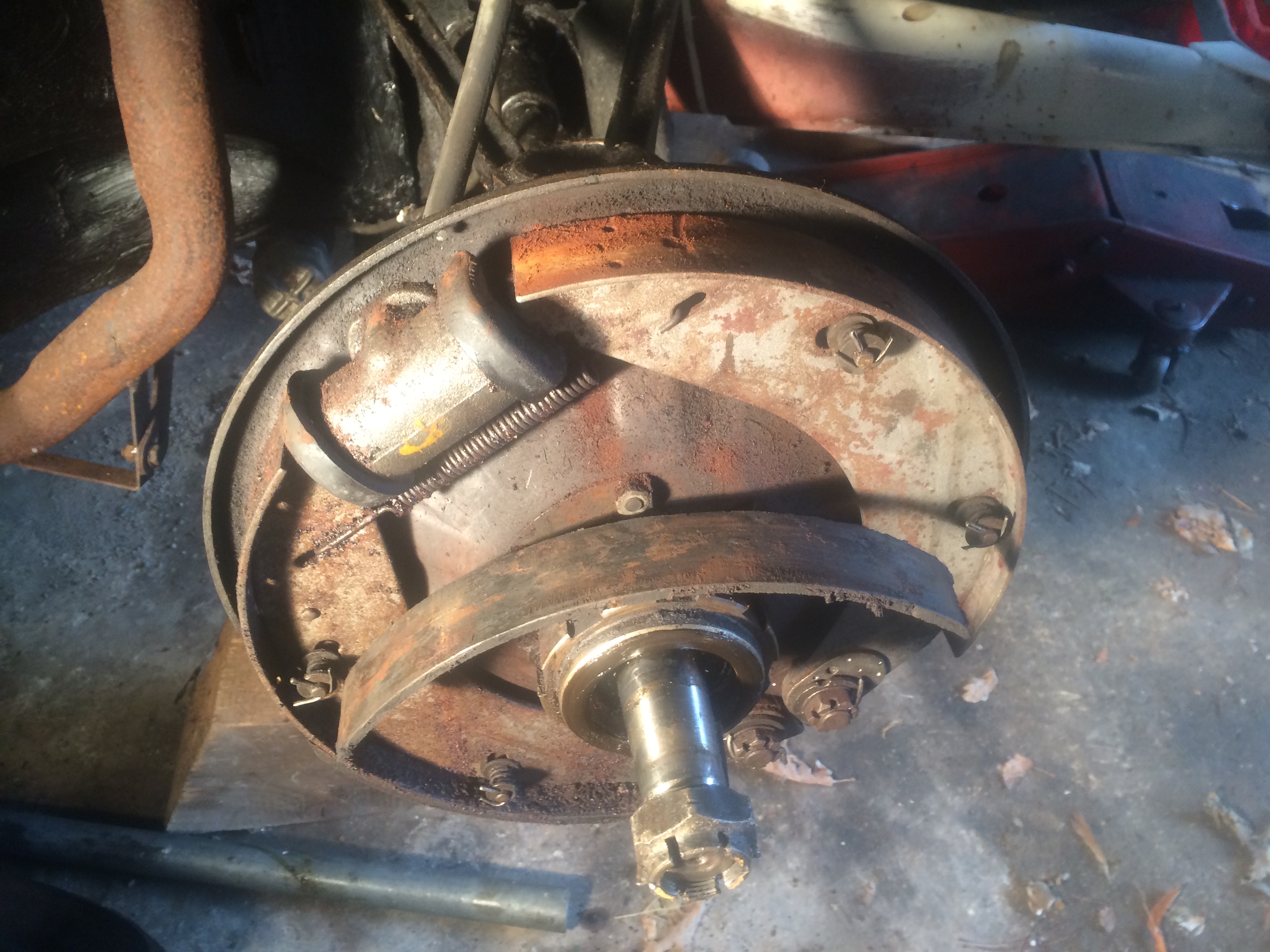

Um mal weiterzumachen: habe heute die vordere rechte Bremse runtergenommen. Erkenntnisse: - die Trommel hat ein Stück ausgebrochen aus dem hinteren Rand. Wenn jemand eine alte Bruchtrommel hat, hätte ich Interesse an ca. 10 cm Rand (12"). Das würde ich wieder einschweißen wollen, um das Gewicht / Unwucht zu verringern. Ne andere Trommel ist mir zu teuer, und wegen eines Stückes was am Rand fehlt auch m. E. nach nicht notwendig. - von einer Backe ist der Belag ab. Ich weiß nicht, wie macht man das am 11er- man kauft heutzutage nur die Beläge, und muss die dann selber aufnieten oder aufkleben (lassen) ? Ich würde das dann (achsweise) auf allen beiden Vorderrädern machen wollen. Gibts da ne Anleitung im Netz ? - die Achswelle war die richtige, also rechts vorn ging rechtsdrehend auf, aber es war gefettet. Mit dem großen Abzieher machte es nur plopp, und dann war die Trommel runter. Mit der normalen 1/2-Ratsche. Ohne 46er zum Gegenhalten, ohne irgendwas. Gedreht, plopp, ab. Nun muss ich noch gucken, was der Zylinder so hat, wie immer sieht es von außen gruselig rostig aus. Das war hinten aber auch so, und im Zylinder war nach dem Hohnen alles wieder gut. Ich lad gleich noch Bilder nach.

Hier die Bilder. Carsten

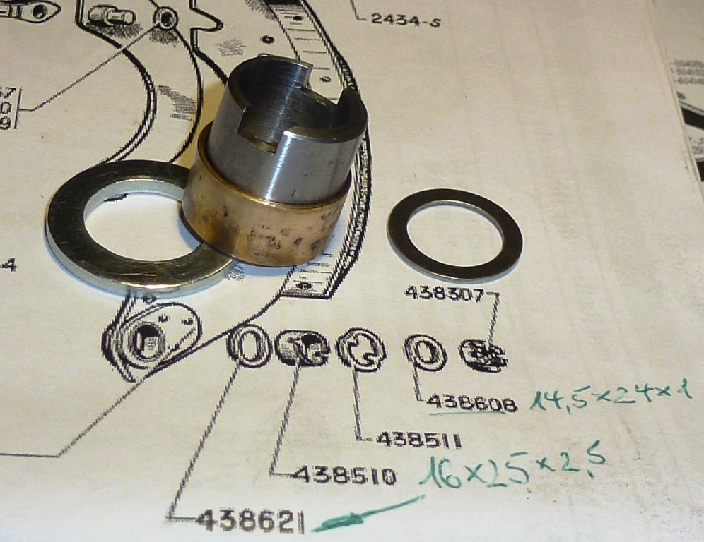

So, Mal wieder ein paar Schritte geschafft: Ich habe mir eine Nietpresse für Bremsnieten ausgeliehen. Schweres Profi-Gerät, uralt. Damit dann die Becken genietet. Vorn links übrigens fiel, auch mit weniger Rost als rechts, ebenso direkt beim dran wackeln ab, der Belag,von der Backe. Dann habe ich endlich rausgekriegt, was hinten rechts los ist, warum da die Trommel immer klemmt. Ich hatte mir das Spezial(Zirkel)Werkzeug ausgeliehen, aber irgendwie half das nur bedingt. Ich konnte zwar die Trommel innen abfahren, und auch auf ca. 3 mm Luftspalt zu die Backen kreisrund das dann am Auto einstellen, aber es klemmte nach wie vor. Entnervt hab ich dann die ganze Chose dünn mit hitzefester matter schwarzer Farbe eingesprüht, trocknen lassen, die Trommel drauf, und siehe da, es war diagonal oben rechts und unten links. Dann hab ich lange gerätselt, wie das sein kann, bei voll zurückgestellten Exzentern und dem sauberen Kreis des Zirkeltools. Ergebnis- die Handbremse musste nch 1cm mehr zurück. Die Hebelmimik schiebt genau auf dieser Diagonalen die Backen raus, und egal was das Zirkelding tut, es klemmt dann. Verstehen muss ich das wohl nicht ? Ich hab dann, als es nun endlich frei drehte, das Zirkelding weggelegt, unten die Exzenter so lange verstellt, bis sie ganz leicht schleifen, dann die Trommel richtig final befestigt, und dann von hinten in vielleicht noch 5 Grad Winkelstellung die oberen Exzenter eingestellt. So scheint es richtig zu sein (?). Heute geht es jetzt an die andere Seite vom Auto, und spätestens morgen baue ich den Tank wieder ein. Den HBZ hab ich schon überholt, den Behälter auch, also so langsam wird das was mit dem Fahren.... Carsten
Re: Bremsen einstellen ?
Guten Morgen Carsten, gib hier in der Forumsuche "Stützbolzenferdern" ein. Da, und auch in den davor- und dahinterliegenden Beiträgen um die Bremse herum, wirst Du einige Hinweise finden.
Handbremsseil, natürlich! Hatte ich auch schon: Handbremsseil auf knapp einegstellt und dann beim Excentereinstellen immer wieder gewundert. Ursache war folgende: Durch das Anheben verwindet sich die relativ weiche Karosse der Traction. Die Drahtseile der HB sind über fast 2m "in der Kaosserie eingespannt" so, dass sich jede Lastveränderung auf die Seilspannung auswirkt. Die Seile müssen etwas durchhängen und Längenänderungen der Karosserie durch das einseitige oder komplette Anheben tolerieren.
