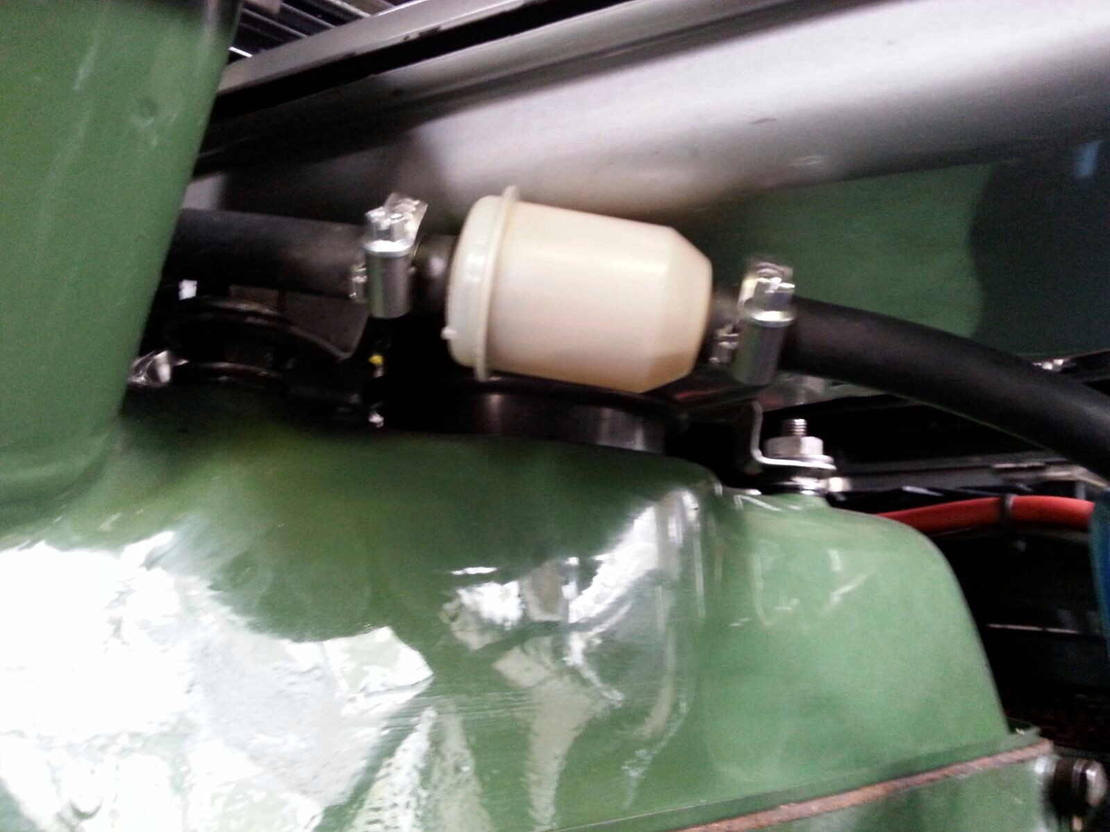

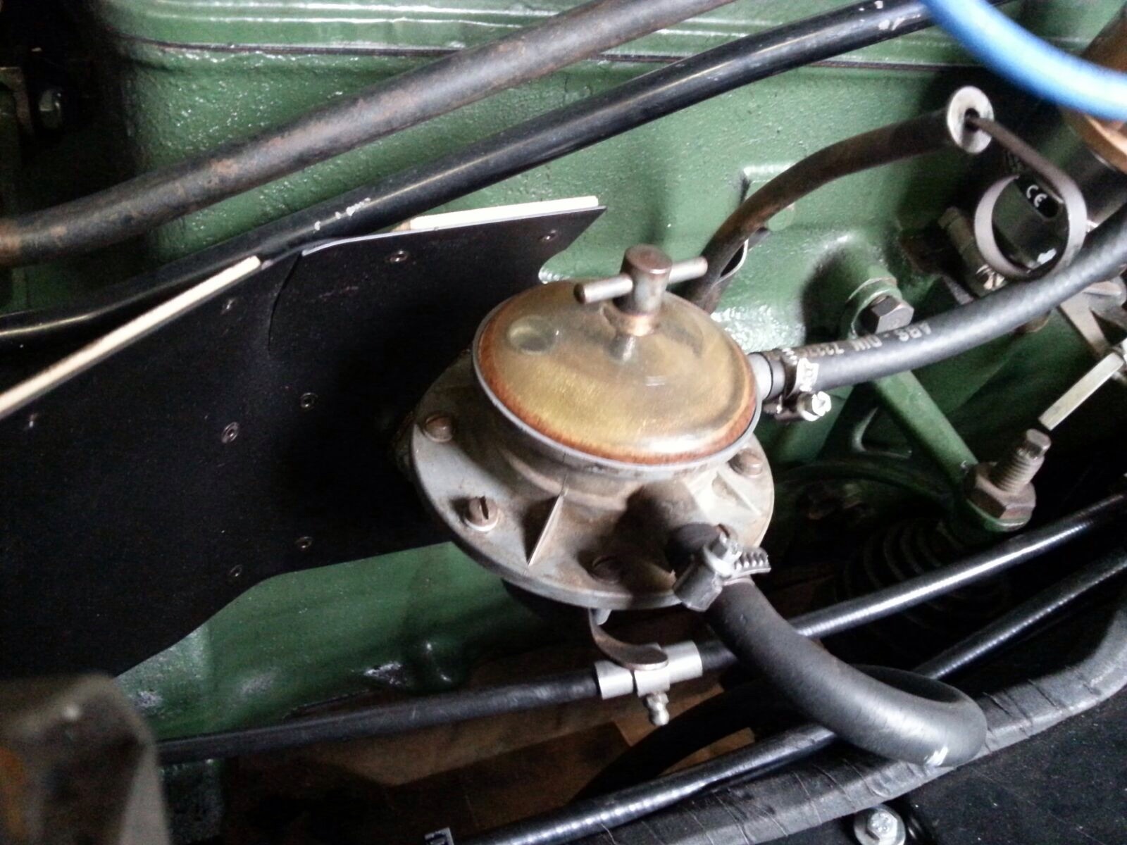

Hallo, ich habe noch mal eine Frage zur Benzinpumpe. Bei laufendem Motor ist bei mir oben im Glasdeckel der Benzinpumpe noch eine Luftblase zu erkennen. Ist das richtig so, oder muss es ganz Blasenfrei sein? Auch am Benzinfilter den ich im Schlauch zum Vergaser habe ist nur unten Benzin zu sehen, ist das auch hier richtig so? Ich hänge mal zwei Bilder an. Wie sieht das bei euch aus? Hat jemand einen Tip? Gruss aus NRW Reiner

Bild vom Benzinfilter
Re: schon wieder die Benzinpumpe!
N'Abend Reiner, ja, ist alles richtig, falls beim Erhöhen der Drehzahl keine Blasen im Pumpenglas sichtbar werden. Den Benzinfilter kannst Du etwas mehr zur Senkrechten positionieren, dann wird das Luftvolumen geringer.
