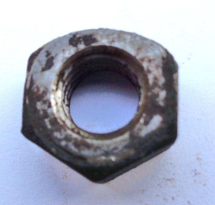

bei der Reparatur meines Kühlers fand ich zwei Muttern wie auf dem Foto als Abstandhalter für den Ventilator. Dass sie da nicht hingehören, ist klar. Aber wegen ihrer merkwürdigen Form könnten sie ja einem speziellen Zweck im 11er dienen. Es handelt sich um Muttern M10, die etwa zu einem Drittel ihres Umfanges abgerundet sind, etwa so, als wären sie das Gegenstück für einen Exzenter, evtl. in der Bremstrommel. Hat jemand so ein Teil schon einmal gesehen?

N'Abend Harald,
ich vermute schlicht, dass diese Muttern als Ersatz für die ursprünglich montierten Abstandshülsen zwischen  Riemenscheibe/Windflügel dienen sollen.
Da der Sechskant, zur Achse hin betrachtet, im Wege ist, wurde er kurzerhand rundgefeilt.

Danke, Werner.
Ich hatte so etwas schon vermutet, wollte aber sicher sein, bevor ich die Muttern wegschmeiße. Wann immer ich an meinem 11er etwas repariere und aus-/einbaue, entdecke ich eine subtile Form von Pfusch. Falsche Schrauben, Muttern als Abstandshalter etc.
