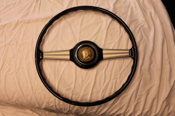

hier meines, ich denke es ist ein original.

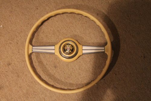

Na da habe ich ja noch einen Schatz im Regal.

Re: Lenkrad gesucht (drängt)
Leider habe ich das eine als Reserve in Lippsheim erstanden, das war komplett und sagenhaft teuer. Das schwarze Lenkrad war sehr viel gerissen, gekittet und lackiert, ist momentan eingebaut.
