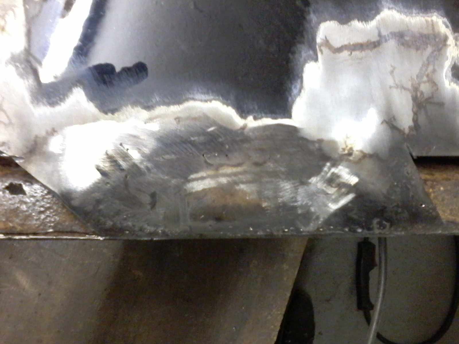

wie gesagt, zumindest meine Türen sind noch schlechter gewesen...
Keine Angst vor den Bremsen, ich habe sie bei mir einfach sauber zerlegt, alles gereinigt, Ankerplatten entrostet und lackiert, Beläge und Manschetten erneuert, sauber zentriert und eingestellt... voila, einwandfreie gleichmäßige Messwerte.

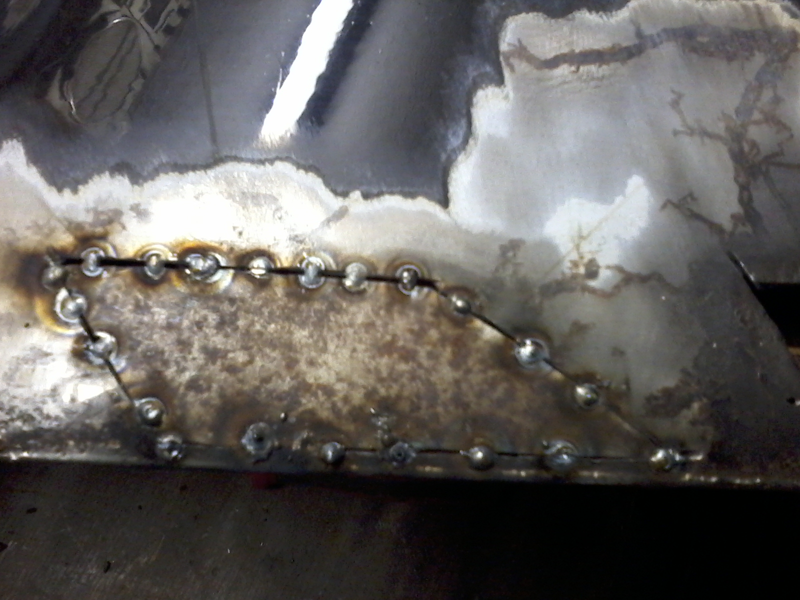

62
Re: 38 Jahre im Dornröschen schlaf
Türbild 2

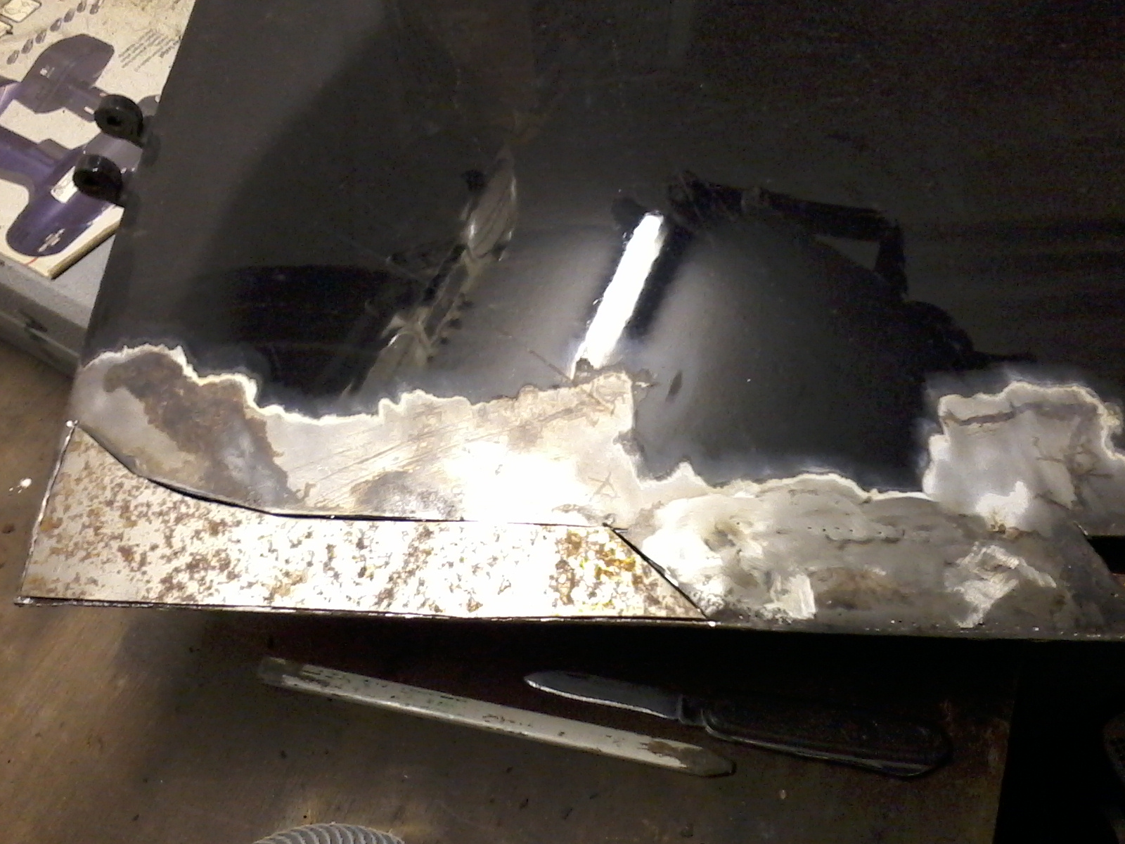

63 Zuletzt bearbeitet von Ronny (15.01.2015 21:41)
Türbild 3

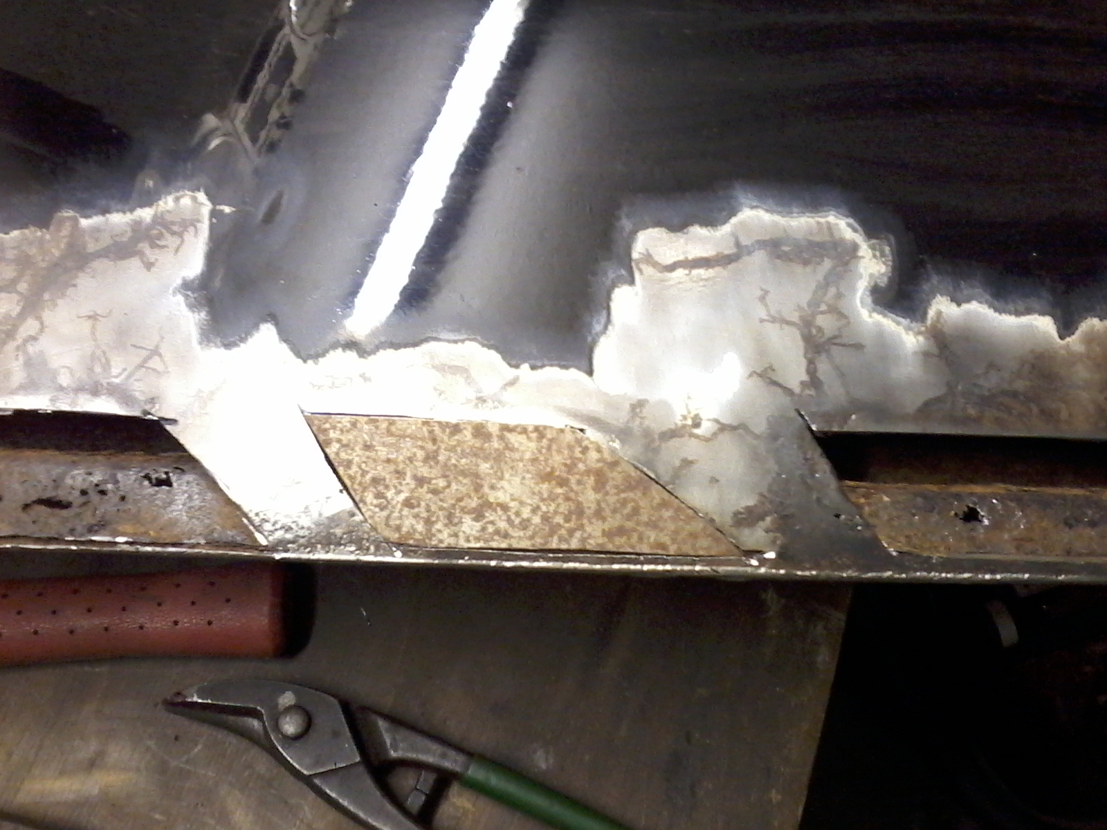

64
Türbild 4

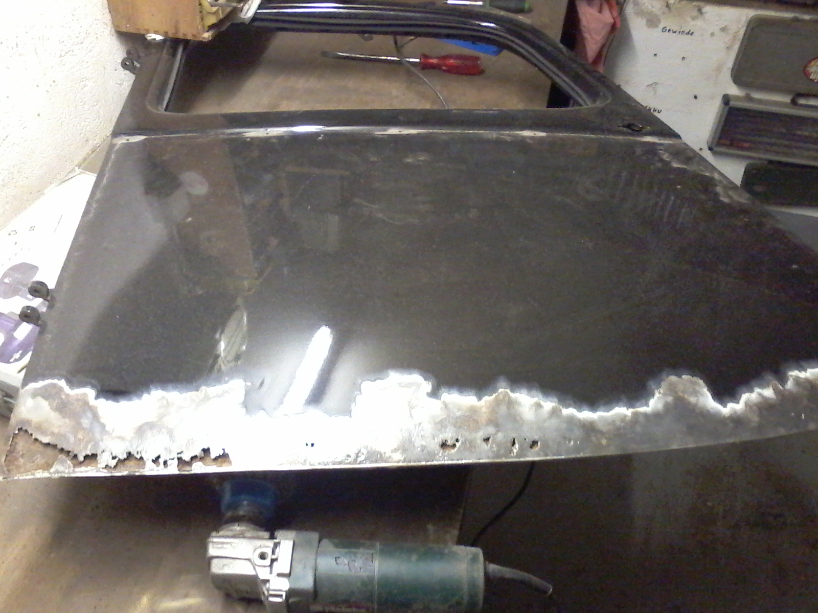

65
Türbild 5
