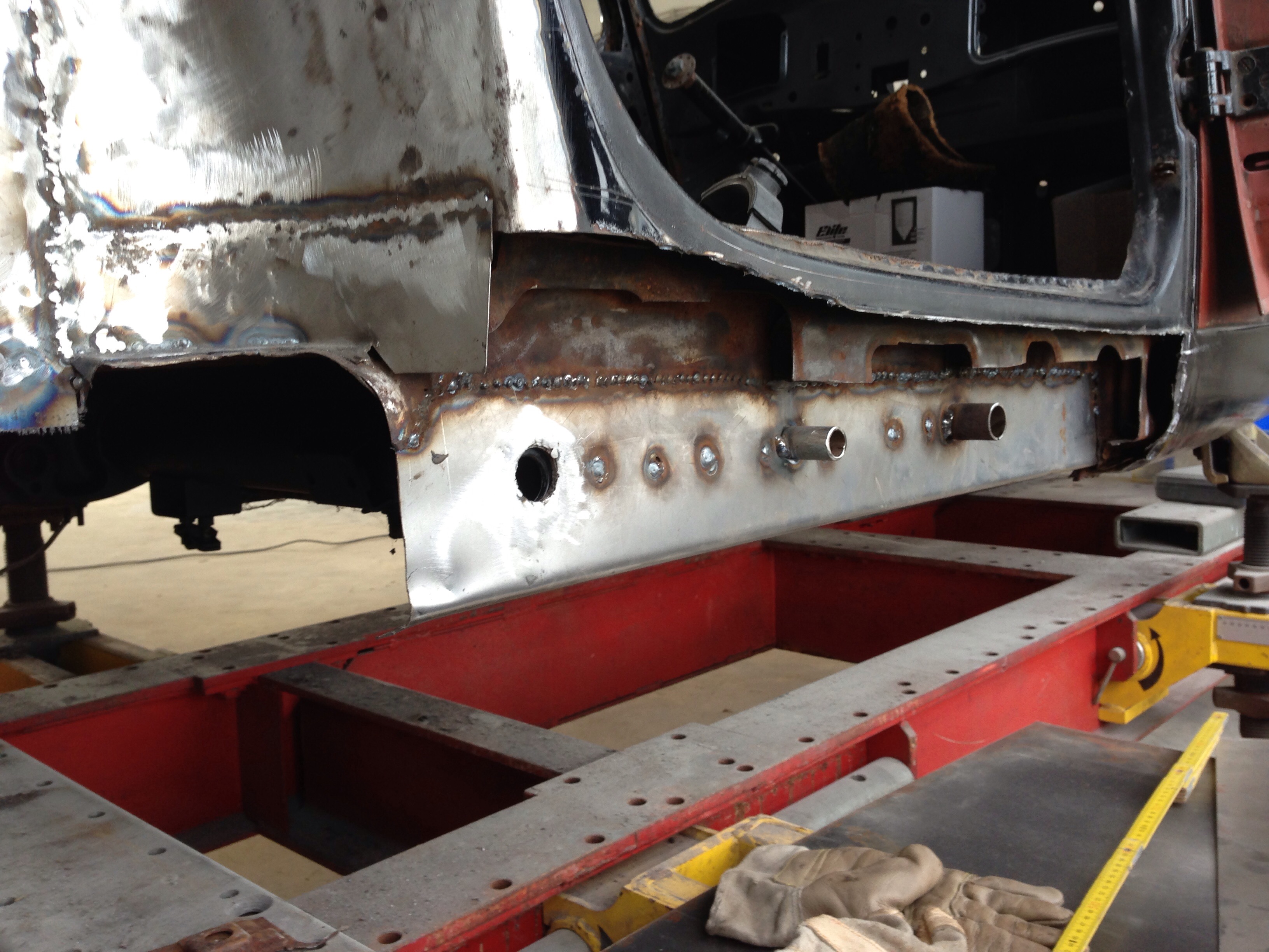

felgen sind bereits gestrahlt und grundiert. hab efestgestellt das der wagen im hinteren Bereich beidseitig das material gerissen ist, könnte es durch die anhängerkupplung passiert sein oder ist das generell eine schwäche

Re: 38 Jahre im Dornröschen schlaf
Das war bei mir auch so. Ich sehr auf einem Bild das dein Schweller hinten rechts durchgerostet ist. Bei mir war das auch so, inklusive der darunter liegenden Achsaufnahme. Wenn dann so wie bei dir noch mit Anhänger gefahren wird schlägt die Achse ganz schön durch und alles geht auf die Karosserie, die dann im Bereich Boden hinten um die Radhäuser reisst. Der volle Tank der auch weit hinten sitzt trägt auch noch dazu bei. Gruss aus NRW Reiner
Hier ein Foto was alles im Schweller neu musste.

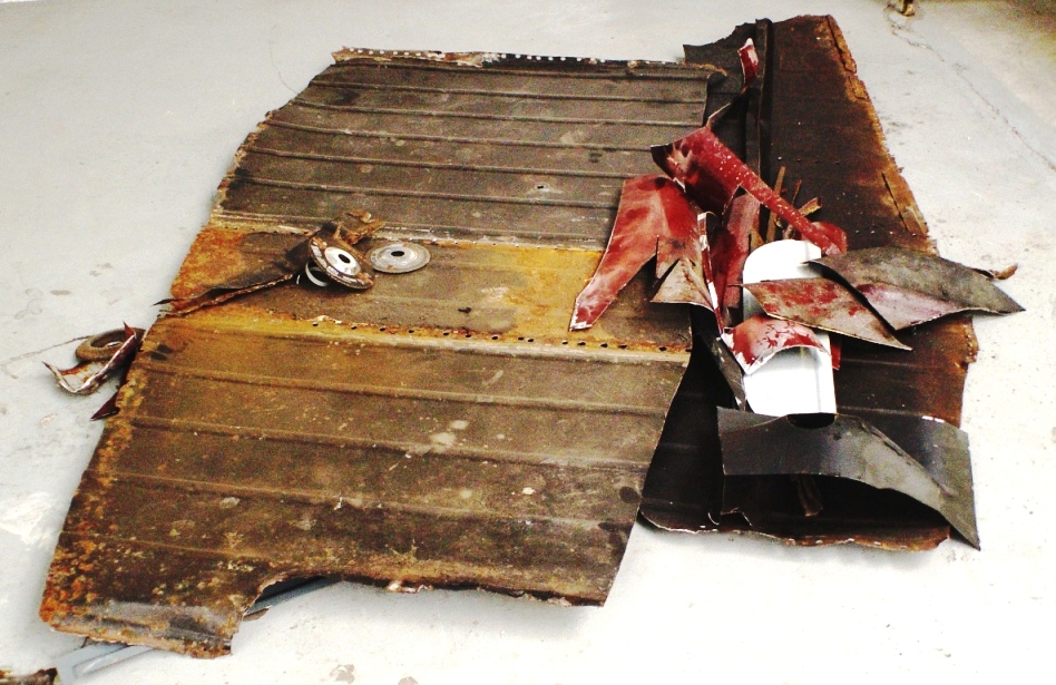

... und hier ein Bild, was nebst den Schwellern noch so alles anfallen kann. Wenn man es richtig macht ...
Post's Anhänge Fritz (83).jpg 319.17 kb, 224 Downloads seit 2014-12-07 Technische Grüße vom Aachener Rand, Werner
