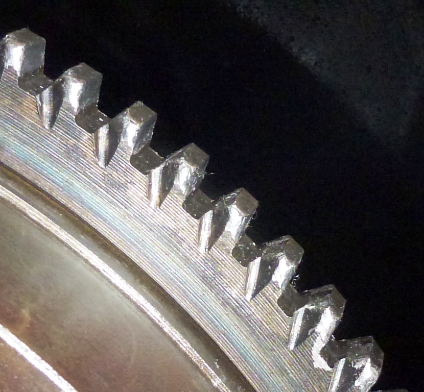

Bin immer noch auf der Suche. Habe das Ritzel - nicht weil das bisherige sichtbar schlecht war, sondern als "letzten" Ausweg - getauscht, nach wie vor spurt das Zahnrad beim Anlaßvorgang aus. Somit bleibt "eigentlich" nur noch der Zahnkranz übrig. Kann mir bitte jemand zum Vergleich ein gutes Photo von einem neuen Zahnkranz einstellen?

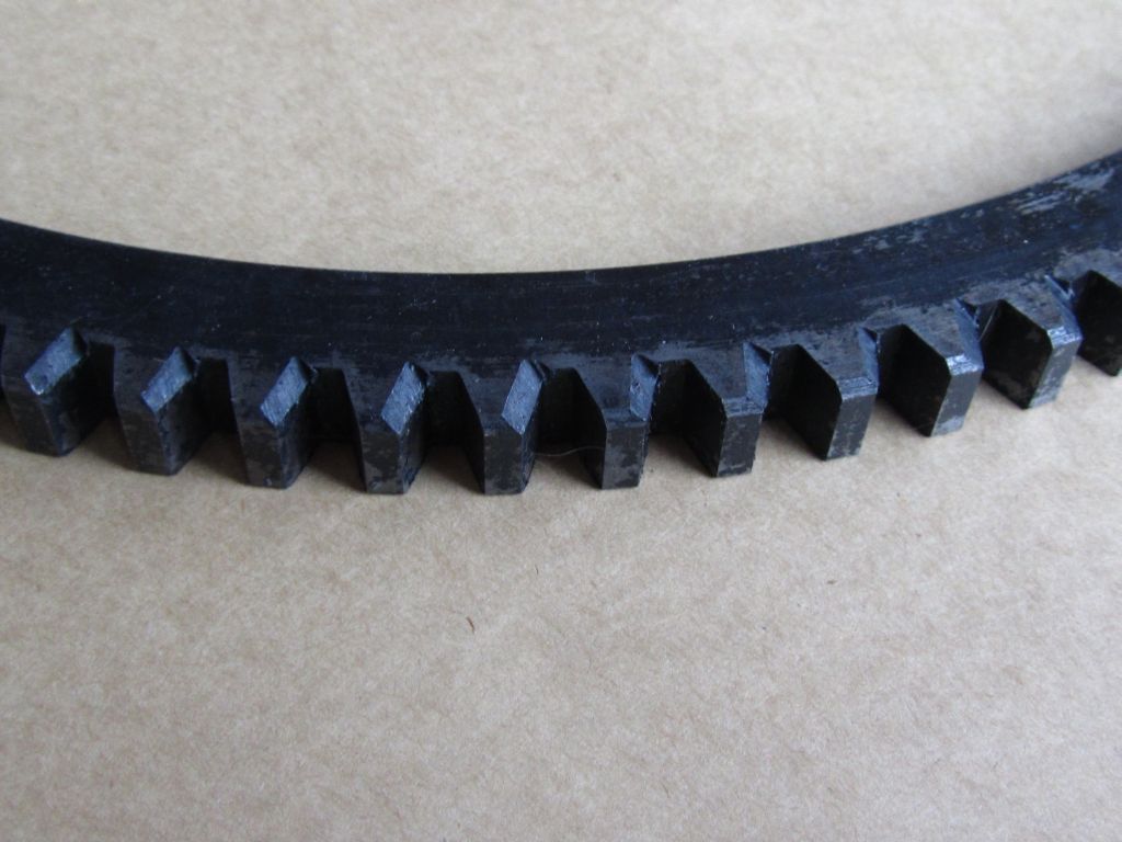

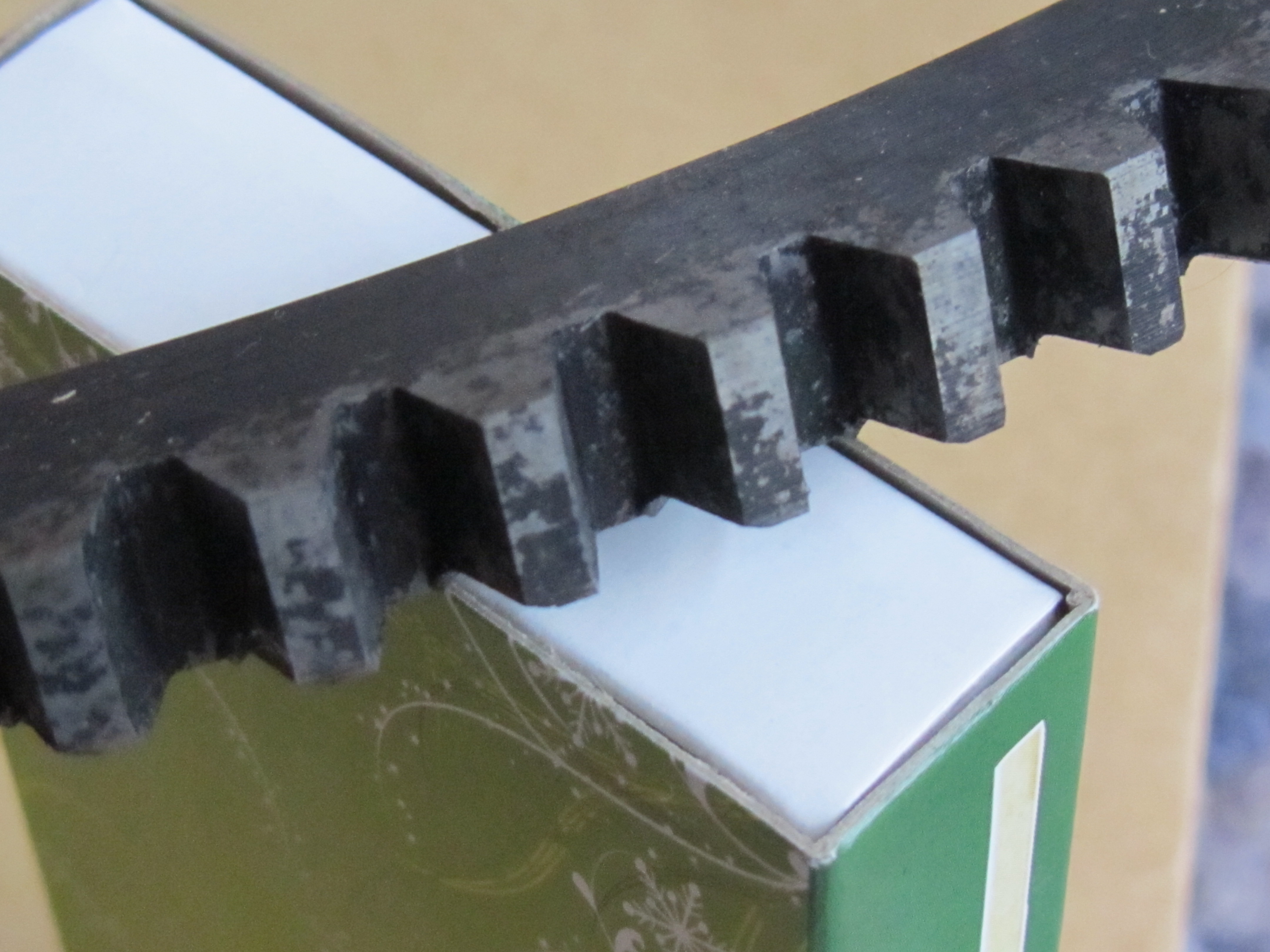

Hallo, Anlasser: Das selbe Problem, wie von Werner geschildert hatte ich an meinem 51er BN. Verbesserung brachte die Umrüstung auf einen Magnetschalter, naher Einbau. Heißstart: Seit ich zusätzlich eine elektrische Benzinpumpe (die nur kurz sum Start betätigt wird) einbaute, gehört das schlechte starten der Vergangenheit an. Zylinderkopfdichtung: Diese mögen in ihrer Qualität schon ausreichen, aber die Passform?. An den Stegen zwischen zwei Zylindern wird die mögliche Auflage nicht erreicht. v. Grüße Bernhard Eger Ich versuche ein Bild anzuhängen-Zahnkranz-Nachbau, kein Original

Tach Bernhard, leider zeigt sich ausgerechnet das wichtigste Bild, der Zahnkranz von vorne, nicht. Bitte nochmal versuchen. Grundsätzlich, mein Auto springt jederzeit perfekt an, nur halt mit krachenden Anlasserzähnen. E-Pumpe unnotwendig.

Die Bilder Zahnkranz sind jetzt verkleinert, neuer Versuch Meine 6V Benzinpumpe habe ich von Limora. Habe keine Langzeiterfahrung, erst zwei Jahre eingebaut. Kein Billigteil Gruß Bernhard

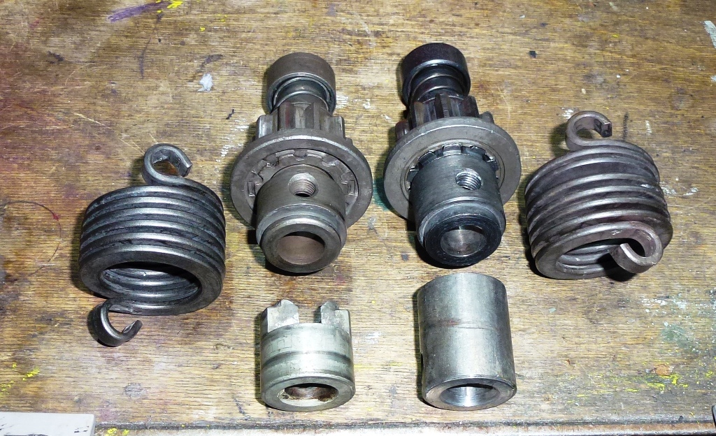

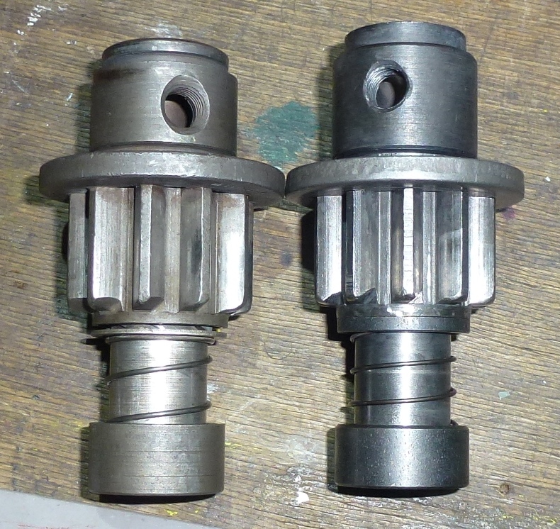

Danke Bernhard für die Bilder. Der Zahnkranz an meinem Traction sieht inzwischen viel übler aus! - Habe nun den Bendix zerlegt. Links das originale Teil. Dessen Zähne sind 2,5 mm länger, als beim (rechts) bisher eingebauten Teil. Auffallend ist, dass die dünne Wendelfeder, die das Ritzel zurück spurt, beim O-Teil spürbar strammer ist. (Was das Einspuren eher erschwert.) . . .

... Ebenfalls fällt auf, daß die eine Feder gleichseitige Aufnahmen hat, die andere (originale?) hingegen gegenüberliegende. Zudem hat das Originalteil im Gegensatz zum Nachbau keine einteilige Führungsbüchse (für Bendixfeder innen), sondern eine zweiteilige Klauenkupplung. Allerdings fehlt mir dafür das Gegenstück. (Falls mir jemand diese Klauenkupplung verkaufen mag, bitte kurze Nachricht.) Vielleicht hat noch ein Mitverfolger eine Idee zum zahnkranmordenden Anlasserschlagen?

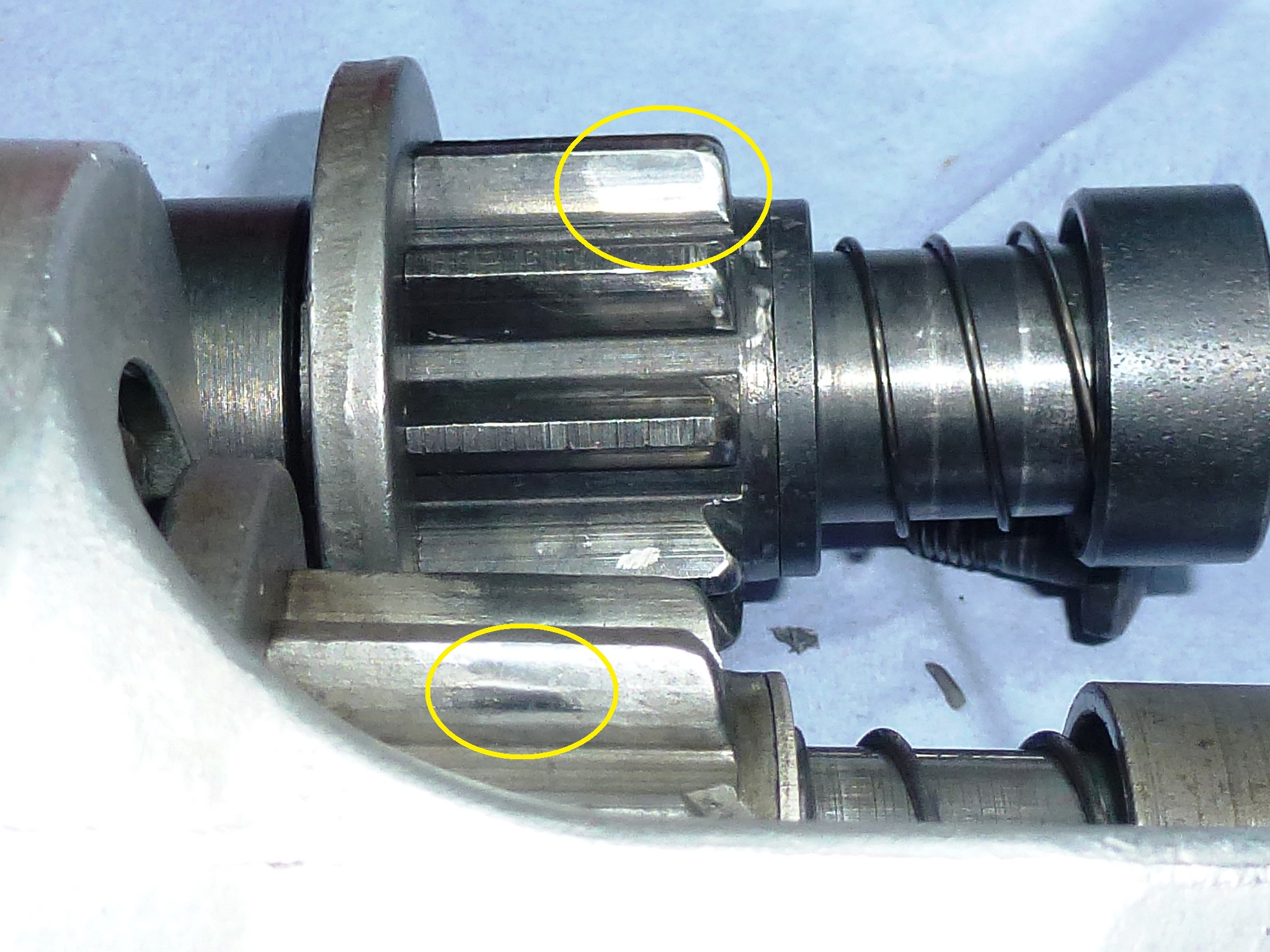

Hallo Ducellier-Starter, der Anlasser ist überholt, neue Lager & Kohlen etc. montiert. Vermutlich liegt/lag das häufige Ausspuren beim Anlaßvorgang an dem nachgefertigten "Bendix". Das Foto zeigt, daß das originale Ritzel exakt auf der Mitte der etwas balligen Zahnflanken trägt, das bisher - im Wortsinne - VERbaute nachgefertigte Zahnrad hingegen nur auf der äußeren Flankenhälfte. Daher wurde das Starterritzel bei Flankendruck ("Schiefe Ebene") aus dem Zahnkranz herausgedrückt. Probieren kann ich es leider noch nicht, da der Motor konserviert ist. Bin aber zuversichtlich und werde im Frühjahr berichten.
