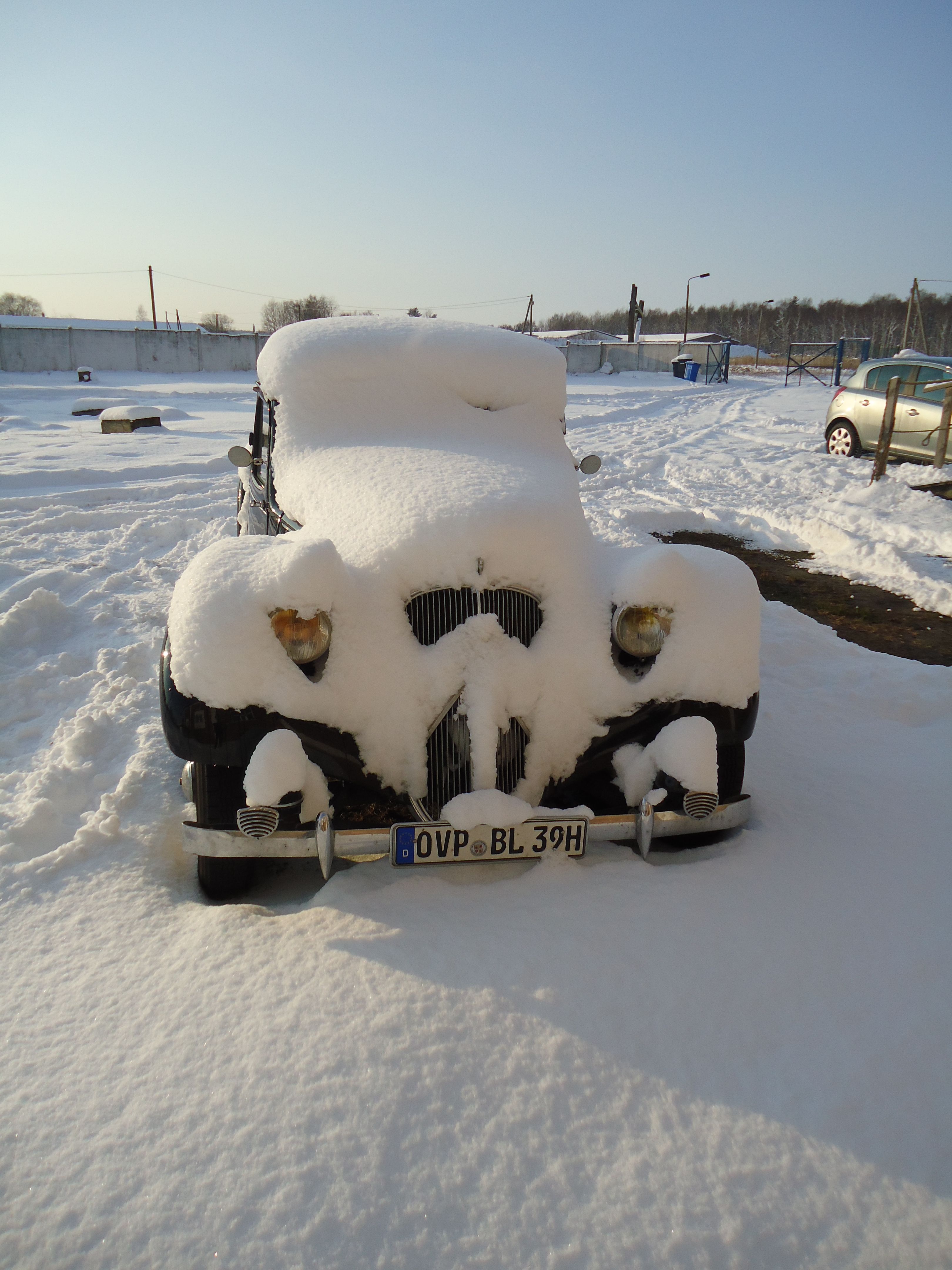

Alle Jahre wieder die gleiche Frage an die Gemeinde: Weiß einer, wo ich Winterreifen für meine 11er und ID19 herbekomme ? Für die AC4 gibt es wegen der Felgengröße gute aus dem Leicht-Lkw Bereich. Oder weiß einer einen Felgenlieferanten der Zoll Felgen für unsere Lochkreise baut ? Detlev

Nun, da viele sich den Beitrag angesehen haben, aber keiner eine Antwort weiß: Wer hätte denn Interesse an Felgen mit Zollmaß ?

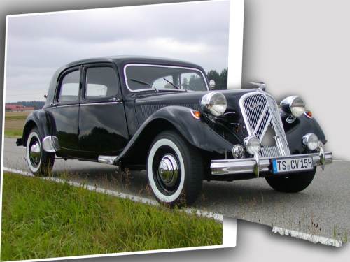

Als ich meinen Wagen CV15H restaurierte, stellte sich auch die Frage welche Reifen. Zudem waren im Brief 195/16R-16 eingtragen. Über ein halbes Jahr nahm ich Kontakt mit Firmen von Flensburg bis nach Wien auf, die mir einen Stern mit einen Lochkreis 190mm in eine 16"Felge einschweise. Felgenhersteller gingen auf die Anfrage gar nicht en, zuwenig Stückzahlen. Eine Firma in Norden Deutschland würde es machen, ohne Garantie und TÜV-Zulassung, eine andere Firma in Wien nahm sich der Sache an und machte mir einen Kostenvoranschlag von 280,00 Euro pro Felge, das mal4. Nach vielen Diskusionen gab ich den Plan auf und kaufte mir die originalen Reifen. Ich habe es bis heute nicht bereut, fahre aber nicht im Winter umWinterreifen zu benötigen.
