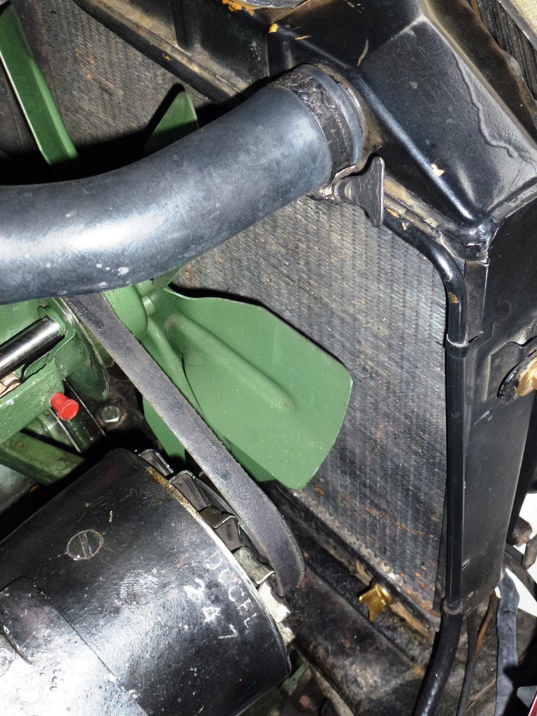

Re: Ablasshähnchen Kühler?
Ich versuch ein Foto nachzuliefern. Erst mal so: Das Überlaufröhrchen geht zum Ablasshahn. Von dort geht ein Röhrchen raus, an welchen man einen Schlauch anschließen kann. Dieser Auslass dient dann sowohl dem Überlauf als auch dem Ablauf. Der Überlauf geht bypass am Hahnauslass des Ablaufs vorbei. Ich fürchte, dass Du so einen Hahn nur original kriegst oder von einem spezialisierten Kühlerbauer.

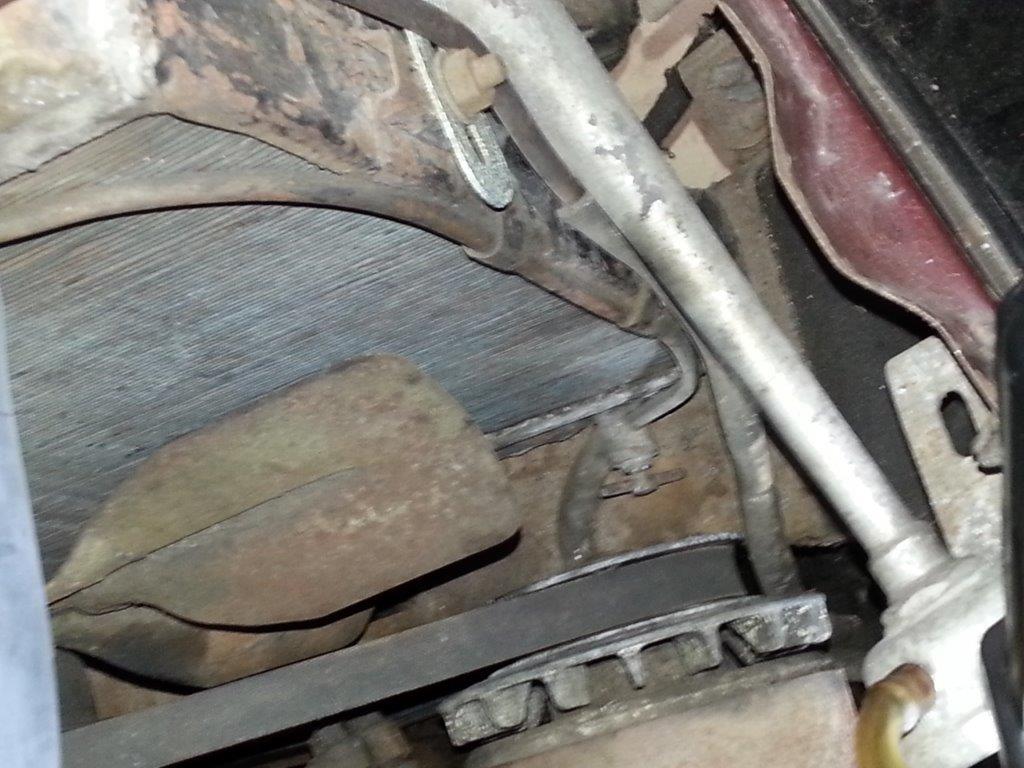

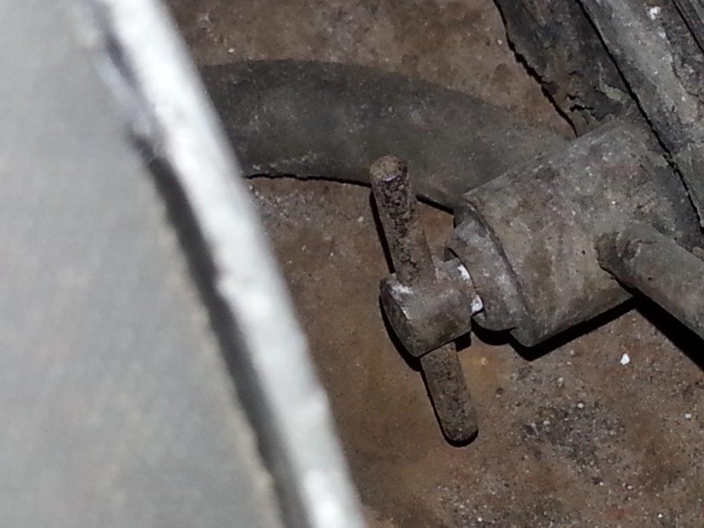

Hallo Werner, kann dir nur ein Bild im eingebauten Zustand lieferm, aber vielleicht hilft das auch. Die Überlauffunktion ist von meinem Vorgänger auch schon mal abgetrennt und duch einen separaten Schlauch nach unten geführt worden.

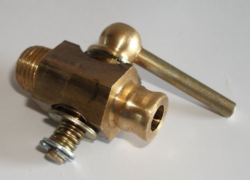

Tach Daniel, ich hänge mal ein Bild des anzupassenden Kränchens an. Vielleicht nehme ich auch ein Rölex-Ventil, das gibt es in allen Größen direkt passend. Habe das seit vielen Jahren an mehreren Fahrzeugen in der Ölwanne. Ob es auch für Glykol geeignet ist, hängt noch in der Anfrage. <<< Bis das Röhrchen drin ist, ist doch bereits ein Viertel des Kühlerwassers im Ärmel und ein weiteres Viertel in den Socken... :-( >>> ___Jo, das stimmt. Aber nur noch ein einziges Mal!
