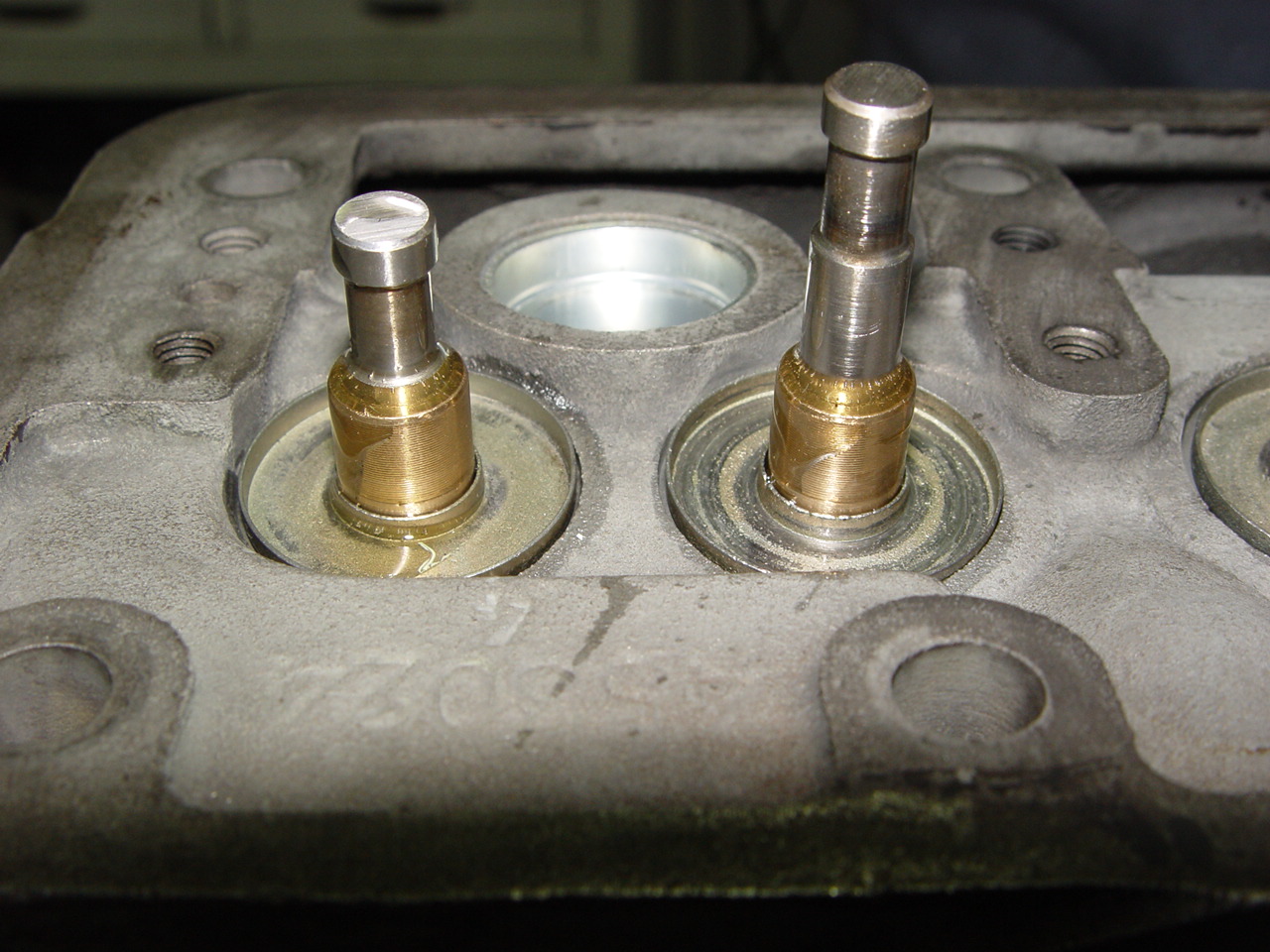

Ja, das mit modernen Abstreifhülsen funktioniert (im Gegensatz zu den ölpumpenden 50-Cent-"O"-Ringen) sehr gut. Sie werden auf die Ventilführung aufgepresst. Wichtig ist, dass deren Außendurchmesser kleiner ist als der Innendurchmesser der Innenfeder!

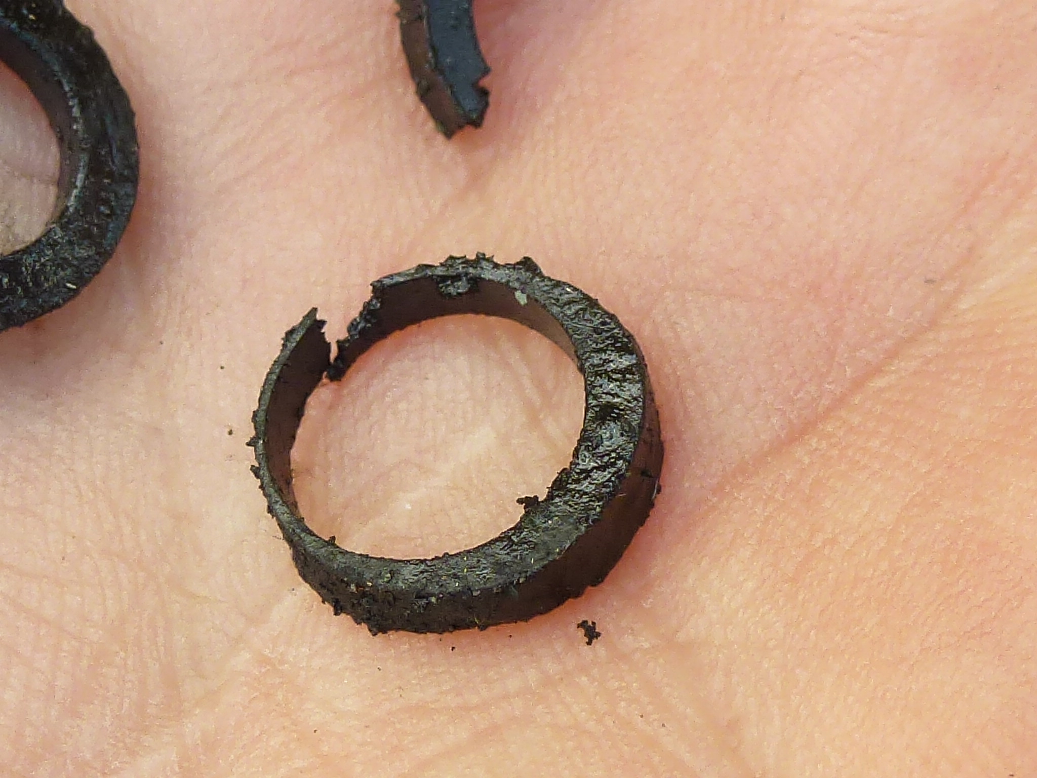

Muß man nicht unbedingt haben, das stimmt. Der Motor hatte zuvor etwa nur 1/4 - 1/3 l /1000 km Ölverbrauch. Aber wenn ich schon dabei bin, dass der Kopf mit 8 neuen Original!ventilen und 8 hochwertigen Bronzeführungen repariert wird, dann kommt es auf die 45 €urolein für die Ölabstreifer nicht mehr an. Denn die komischen 50 Cent Ringlein ergeben weder Sinn, streifen nicht ab und zerbröseln noch obendrein. Ölverbrauch nach nun 700 km vielleicht 1 mm am Meßstab, also nicht meßbar.

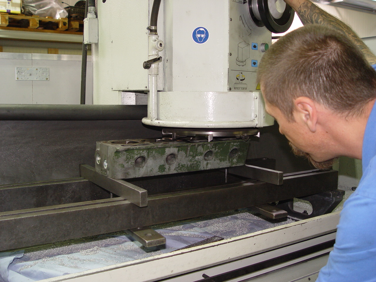

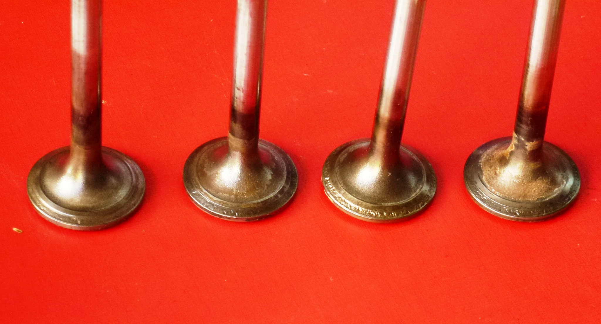

Die nachgefertigten Ventile sind nicht den Blechpreis wert. Allesamt sind die AVs verzundert, obwohl deren Belastung aufgrund der geringen Literleistung tatsächlich allenfalls als 'relativ gering' einzustufen ist. Im Veteran hat das langjährige Mitglied P. Schreiter inseriert, dass er einige originale (!) 11 CV Teile abgibt.

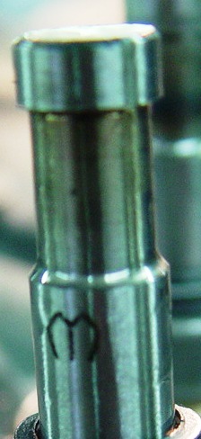

Die nachgefertigten Ventile sind nicht den Blechpreis wert. Allesamt sind die AVs verzundert, obwohl deren Belastung aufgrund der geringen Literleistung tatsächlich allenfalls als 'relativ gering' einzustufen ist. Das "blech" sind sie schon wert. Nur ist das material am falschen ort eingesetzt. Am ventilteller ist eine nummer eingelasert. Interessanterweise ist diese bei den einlassventilen gleich. Diese nummer 'mal googlen und mann staunt was dabei herauskommt. Ja ja, cta und ihre wahnsinns qualitätslabelmarke lassen grüssen wer auch immer begrüsst sein will. Es gibt wirklich qualitätsauslassventile aus heutiger produktion. Aber die kosten halt etwa 4x mehr (kleinserie). Wenn man schaut was die org. ventile früher gekostet haben und zu welchem preis die heutigen verkauft werden, ist klar das da nicht's gescheites angeboten wird.
Re: Ventilabstreifringe Käfer ?
Das ist ein interessanter Hinweis, vielen Dank. Bei mir steht eine Kopfüberholung an und ich will mir nichts Minderwertiges einbauen. Allerdings bin ich ratlos, welcher Händler welche Qualitäten anbietet - oder ob das meiste eh aus einer Hand kommt. Das mit der Nummer ist interessant. Von welchem Auto kommen die denn nun?
Die originalverpackten Floquet Monopole Ventile habe ich von P. Schreiter - siehe Anzeige(n) im 'Veteran' - bekommen. (Gelasert ist nichts, lediglich das Firmenzeichen erodiert.) Die Porsche 911 Ventilführungen (Bronze!) liefert(e) unser freundlicher Teilehändler Uli Louis/Fa. Schäfer innerhalb 24 Stunden.

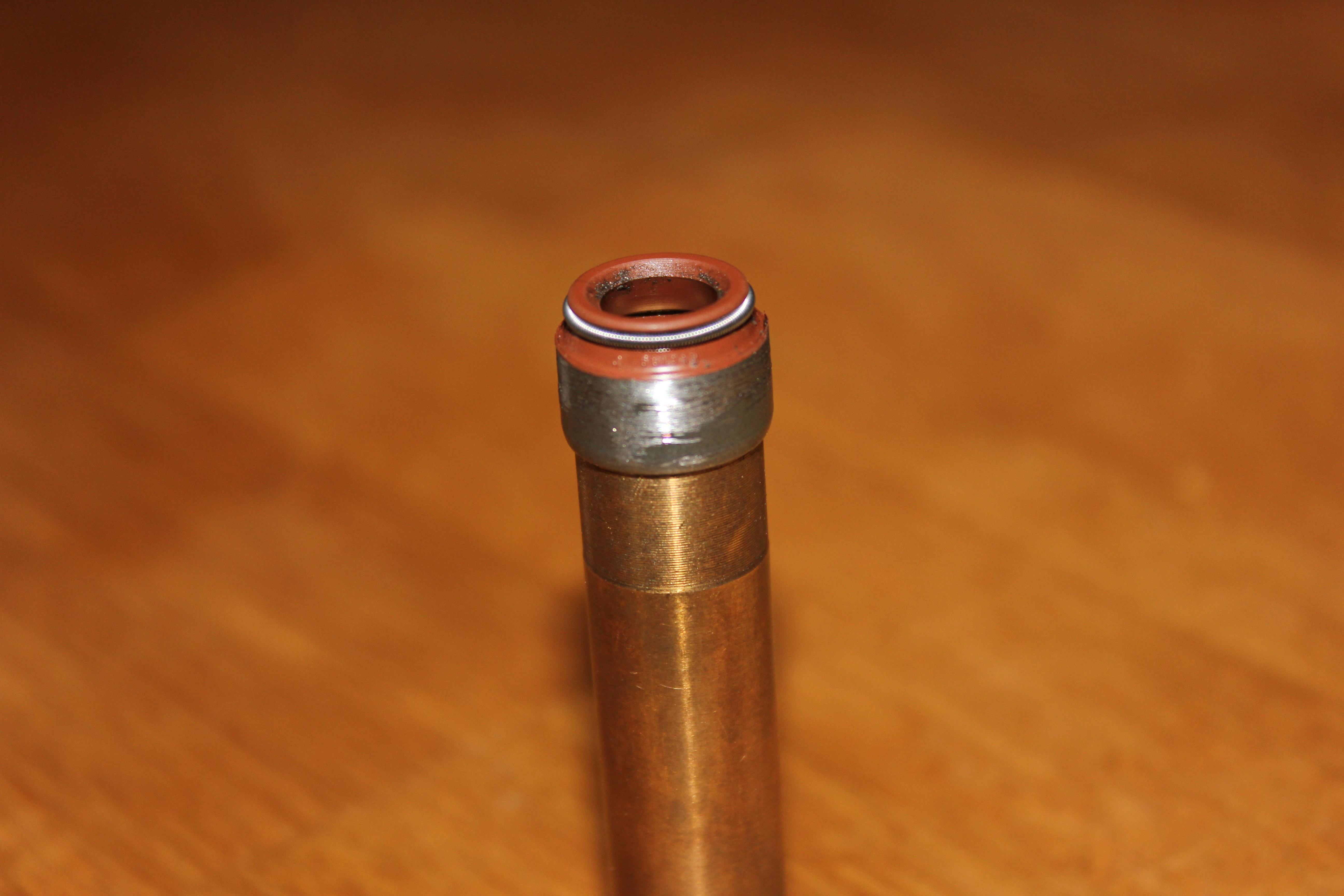

Na gut, ich will nicht weiter über eine Kürzung der Führungen nachdenken. Die Porsche Führungen sind ja schon etwas kürzer. Habe jetzt eine vorliegen. Die Ventilschaftdichtung, die ich dazu bekommen habe (auch Porsche) hatten einen (Montage-)kragen, den ich abschleifen musste, anschließend bleiben 0,25 mm Luft rundherum zur innenliegenden Feder, da wird mir ein bißchen bang. Oder reicht das? Schlackert die Feder nicht vielleicht ein bißchen herum?

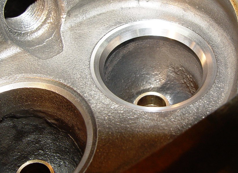

Hier nochmal ein Foto dazu (ohne Feder). @werner Sehe ich es auf Deinen Bildern richtig, dass Du einen Dreiwinkel-Sitz, womöglich mit 45° Sitzfläche geschliffen hast? Im Original hat die Traction ja einen 60°-Sitz. 45°-Sitz soll bei Öffnungsbeginn früher mehr durchlassen.
Der Ventilsitz ist mit 60 ° gefräst worden, ansonsten hätten die Ventile nicht richtig gesessen. Der 3. Winkel ging nach innen, 15 ° um den Kanalübergang zu harmonisieren. Richtig, nur die Auslassventile klopfen auf gehärtete Sitze. Inwieweit sie erforderlich sind, weiß ich nicht. Ich weiß aber sicher, dass der sogenannte "Bleiersatz" bei weitem nicht die Vorteile zu erbringen vermag, wie es Bleibenzin kann. (Deswegen tanke ich gelegentlich Bleibenzin.) Mir ging es nicht um irgendein zusätzliche PS-lein, sondern um solide Lebensdauer. 0,25 mm rundum Luft sind natürlich knapp. Probleme können mit dem Verschleiß der Ventilführung einhergehen, denke ich. Ja, natürlich arbeiten die Ventilfedern gegen die exakt zylindrische Form, der "Knick" wird von der Stelle ausgelöst, an der der Federstoß aufliegt. Im Zweifelsfalle weglassen!

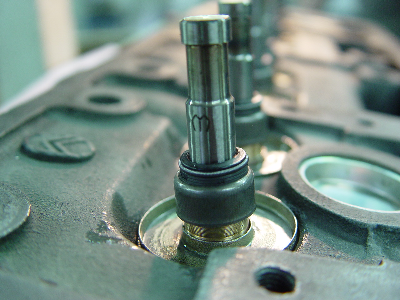

Zurück zum Themenstarter. Anfangs waren auch beim Käfer lediglich diese unten beschriebenen einfachen Ringe montiert. Mit zunehmender Fertigungsmöglichkeit wurden dann auch dort irgendwann diese "Simmerring"-Abstreifer eingesetzt. ... <<<aber die nachgefertigten habe ich vor 5 Jahren und 10000 km verbaut, und bis jetzt keine Probleme damit.>>> ___Ich kenne nur die auf den Ventilschaft gestreiften Ringlein mit quadratischem 2 mm Profil. Die hängen anfangs, solange elastisch, dem Ventilhub entsprechend oben auf dem Ventilschaft. Wenig Nütze. <<<Freilich gucke ich da auch nicht jeden Tag hin.>>> ___Bei meinem Motor waren sie nach relativ geringer Laufleistung versprödet und zerbröselt. <<<Der Effekt dieser Schaft"dichtungen" ist eigentlich nur so 'ne Art "Regenschirm", und das darf auch auf keinen Fall durch eine moderne "Simmerring"-dichtung ersetzt werden. Weil: Die Ventile brauchen auch eine gewisse Menge Öl- zum Schmieren und zur Wärmeableitung, vor allem das höllenheiße Auslaßventil. Wenn da von oben eine moderne Dichtung alles abkneift, wird die Graugußführung irgendwann zerschmirgelt ...>>> ___Diese "Simmerring"-Dichtungen (die selbstverständlich einen µm kleinen Film passieren lassen) sind aus zwei Gründen sinnvoll: Beim EV, um den Ölverbrauch (Unterdruck) zu minimieren. Beim AV um Ventilstecker (Ölkohle) zu vermeiden. Der AV-Schaft läuft immer im Mischreibungsbereich, weil jedes (!) Öl durch die dort herrschenden Temperaturen sofort verdampft. (Leider - ölabhängig - mit mehr oder weniger viel Verlackung.)Daher ist eine für diesen Anwendungsfall geeignete, ungleiche Materialpaarung Ventilschaft/Ventilführung das A und O eines jeden alltagstauglichen Zylinderkopfes.

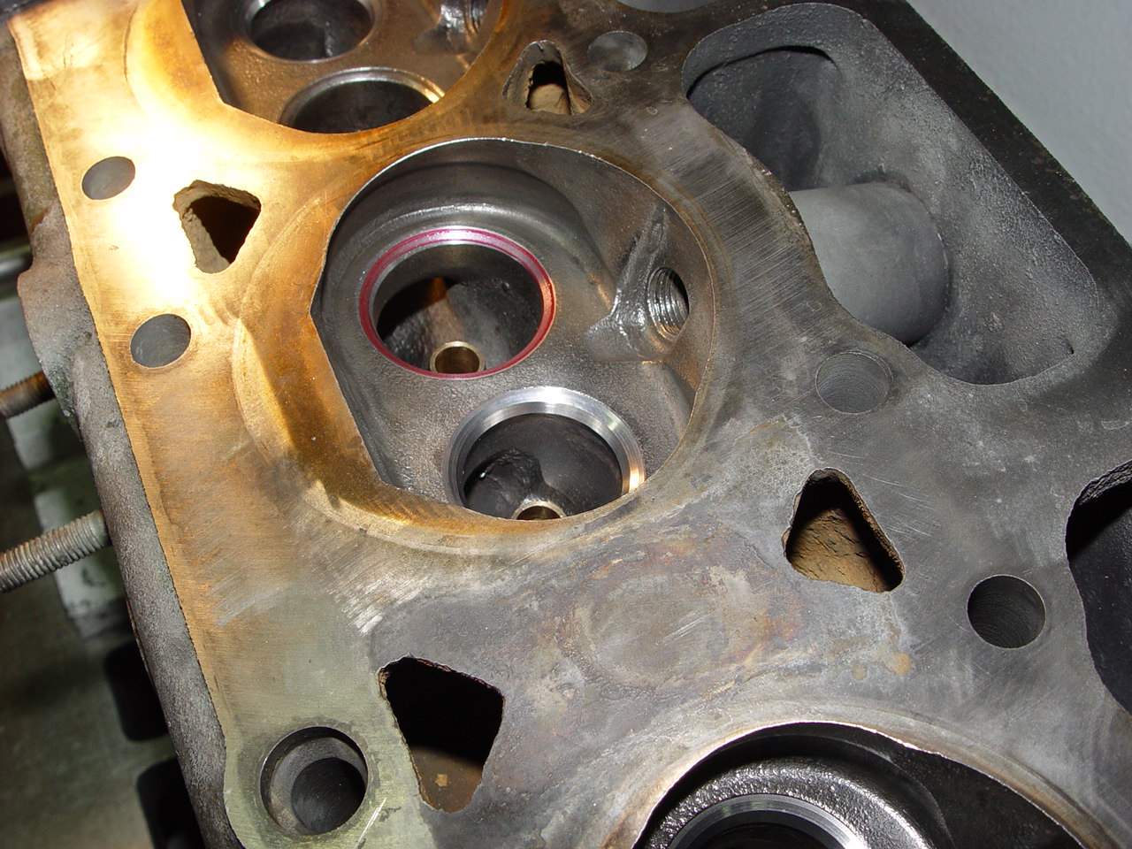

@werner muchas gracias! für die Info und das schöne Bild - da geh ich gut präpariert zum Instandsetzer. Sieht es auf dem Bild nur so aus oder hast Du die Quetschfläche teilweise weggehobelt?
Der Kopf wurde geplant und hat nun ein Verdichtungsverhältnis von 1:7,4.
1:7,4 ? Von einer so hohen Verdichtung hattest Du mir mal energisch abgeraten. Erfahrung? Auf dem Bild scheint es mir, als wäre die Quetschfläche tlw. abgeschrägt. Oder sieht das nur so aus? Außerdem versuche ich wie ein Wahnsinniger die Käferabstreifringe zu kriegen und treffe nur auf unwillige Händler, die entweder komplette Motordichtsätze verkaufen wollen oder weise reden, dass es weder 9mm Schäfte noch irgendwelche Ventil-Abdichtungen beim Käfer gäbe..Hast Du eine Bezugsquelle oder eine Anbgabe, zum genauen Käfer-Modelltyp?
23 Antwort von W. Frings 09.04.2014 22:47 Zuletzt bearbeitet von W. Frings (26.04.2014 21:21)
___1:7,4 ? Von einer so hohen Verdichtung hattest Du mir mal energisch abgeraten. >>>Die Auflagefläche war nicht plan und der Kopf - viel schlimmer - nicht planparallel. Daher mußte relativ viel abgehobelt werden. Ist 82,4 mm. Fahrleistung kein Unterschied, Brennraum wird aber heißer, bedarf weniger Vorzündung. ___Auf dem Bild scheint es mir, als wäre die Quetschfläche tlw. abgeschrägt. Oder sieht das nur so aus? >>>Sieht nur so aus. ___hast Du eine Bezugsquelle oder eine Anbgabe, zum genauen Käfer-Modelltyp. >>>Nein, habe modifizierte von Porsche drin, 'Targa'? Ausführlicher Bericht folgt im 'Veteran'.
