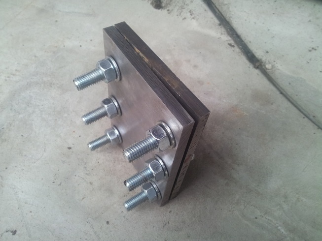

Und so sieht mein Klopfeisen aus:-)

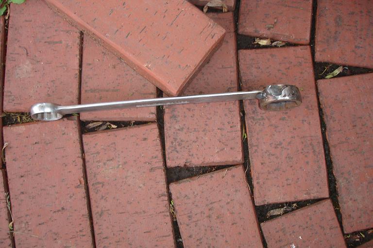

Hallo Volker, anbei ein früheres Posting von mir zum selben Thema. MfG Roger H. aus S.

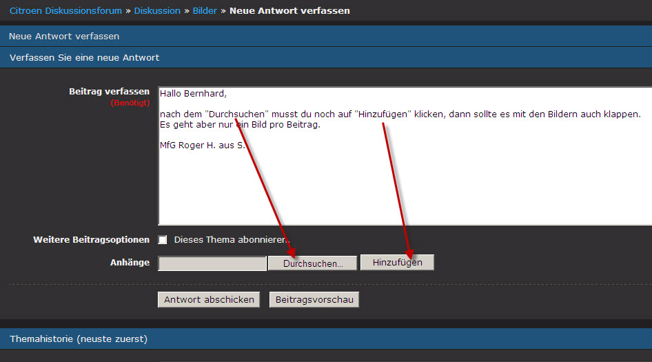

Hallo R. aus B. ich habe alles versucht, aber ich bekam einafch kein Bild eingestellt. Danach hatte ich das völlig vergessen, weil ich die vergangenen Wochen beruflich sehr stark eingespannt war. Ich könnte ein paar Fotos verschicken oder versuchen, die Bilder als Anhang zu einer E-Mail zu versenden. Wenn dies gewünscht ist, einfach eine Postanschrift oder E-Mail Adresse mitteilen. Gruß Volker
Re: Ausbau der Hinterachse
Hallo Volker, ist doch ganz einfach, also nochmal Schritt für Schritt: 1. Klick auf „Antwort schreiben“ und Textbeitrag verfassen 2. Klick auf „Durchsuchen“ und im Untermenu [Datei hochladen] deinen Ordner mit deinem Foto suchen. 3. Klick auf das entsprechende Fotodokument im Untermenu [Datei hochladen] 4. Klick auf „Öffnen“ im Untermenu [Datei hochladen] 5. Klick auf „+ Anhang hinzufügen“ 6. Klick auf „Antwort abschicken“ Fertig! Viel Erfolg, Ferdi

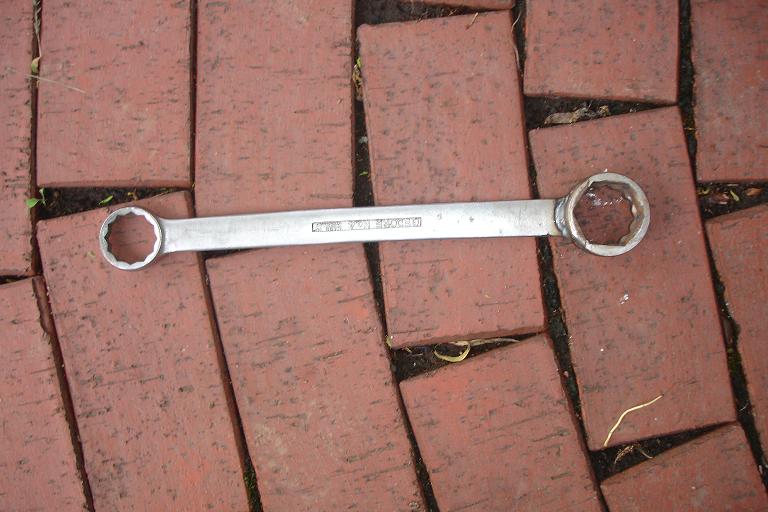

- Volker E
- Registrierungsdatum: 05.12.2010
Und weil es so gut geklappt hat, noch ein Bild. Gruß Volker
- MartinWerner
hallo zusammen und Respekt vor dem abgebildeten Schlüssel, mich würde mal die Schlüsselweite interessieren. Ferner die Stelle, wo der genau reinpassen sollte. Es sieht nach schmal und relativ kurzem Hebel aus. Mein Metrinch Baukasten könnte ggf. so was hergeben. Ansonsten wäre die Landmaschinentechnik, oder Stellwerkstechnik (Bahn) ein weiterer Anlaufpunkt. Ich hab da so einige alte Teile in meiner Werkzeugsammlung. Ggf könnte man mit dem CVC eine Fertigungsaktion prüfen. Grüße aus dem warmen Rheintal, Martin Werner
