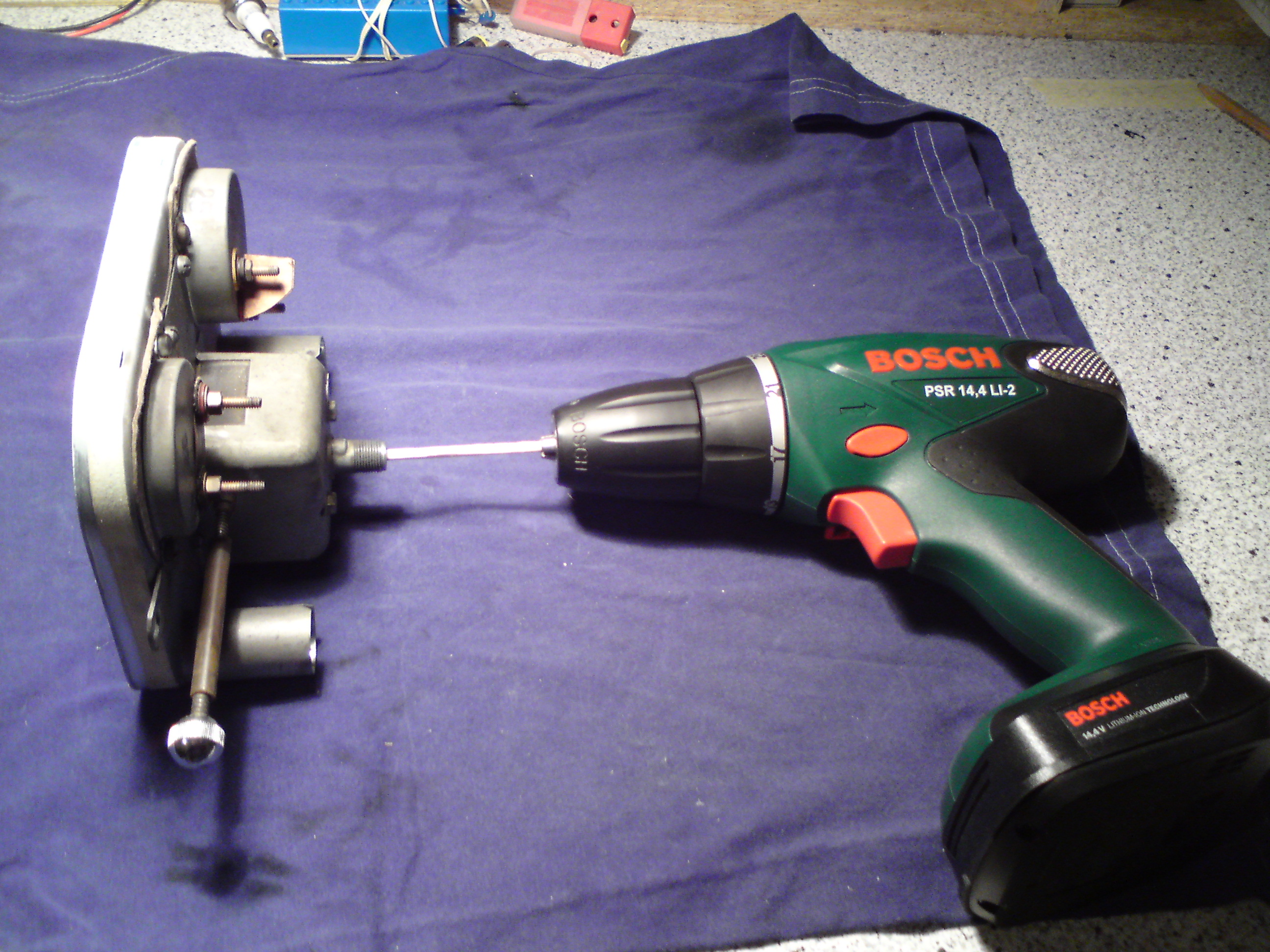

Wenn die Abweichung in % in etwa bekannt ist, kann man den Tacho justieren. Wie es die Profis machen weiß ich nicht, aber es reicht, wenn man den ausgebauten Tacho über einen flexiblen Stab mit einem Akkuschrauber (2. Gang für hohe Drehzahl) verbindet und die Kalibrierschraube vorsichtig einstellt. Mit der Schraube vergrößert oder verringert man den Abstand zwischen den beiden magnetischen rotierenden Massen. Die Konstruktion ist größtenteils selbsterklärend, wenn man sie vor sich liegen hat.

Re: Tachometer geht nach
Doch noch gefunden..siehe Bild...
5 Zuletzt bearbeitet von W. Frings (09.07.2013 23:34)

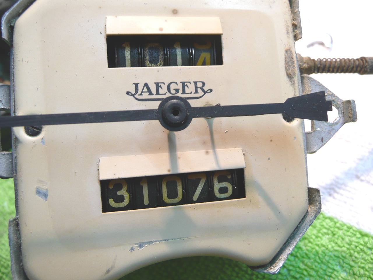

Andere Frage zum Tacho: wie kann man die Zahlen wieder sichtbar machen, einige kann ich nicht mehr lesen.
Guten Morgen Lu/Viktor,
die Anzeige bekommst Du mit viel Gefühl, gepaart mit noch mehr Geduld sowie 2000-er Schleifpapier wieder hin. Keinsfalls Verdünnung oder Bremsenreiniger verwenden, das verkraften die altegedienten weichmacherlosen Kunststoffe nicht mehr.
Vorsichtiges, planes Abziehen der Walzen, Ziffer für Ziffer, das ergibt ein befriedigendes Ergebnis.
18
danke Werner für die Antwort, aber zum Teil sind da keine Zahlen mehr vorhanden, siehe bei deinen Bild den Tageszähler ( die 0 ). so und noch schlechter sehen bei mir einige Zahlen aus. Eventuel einen Tacho schlachten, wo die einzelnen Zahlenräder noch in Ordnung sind ?
Tach Viktor-Lu,
... auch kein Problem. Die Ziffern lassen sich gut nacharbeiten. Ich habe das mit viel Geduld, wenig Handberuhigungsmittel und einem Zahnstocher nachgearbeitet.
Sehr gut eignet sich seidenmattes Weiß von Revell. Deckt sehr gut, verläuft sehr gut und ist weitgehend mit Kunststoffen verträglich. Letzteres ist wichtig, weil ansonsten der Untergrund angelöst wird und in den Auftrag diffundiert.
werde es mal versuchen, ich bin noch am überlegen, habe einmal Abreibebuchstaben  verwendet, nur in schwarz, die müsste man in weiß bekommen.

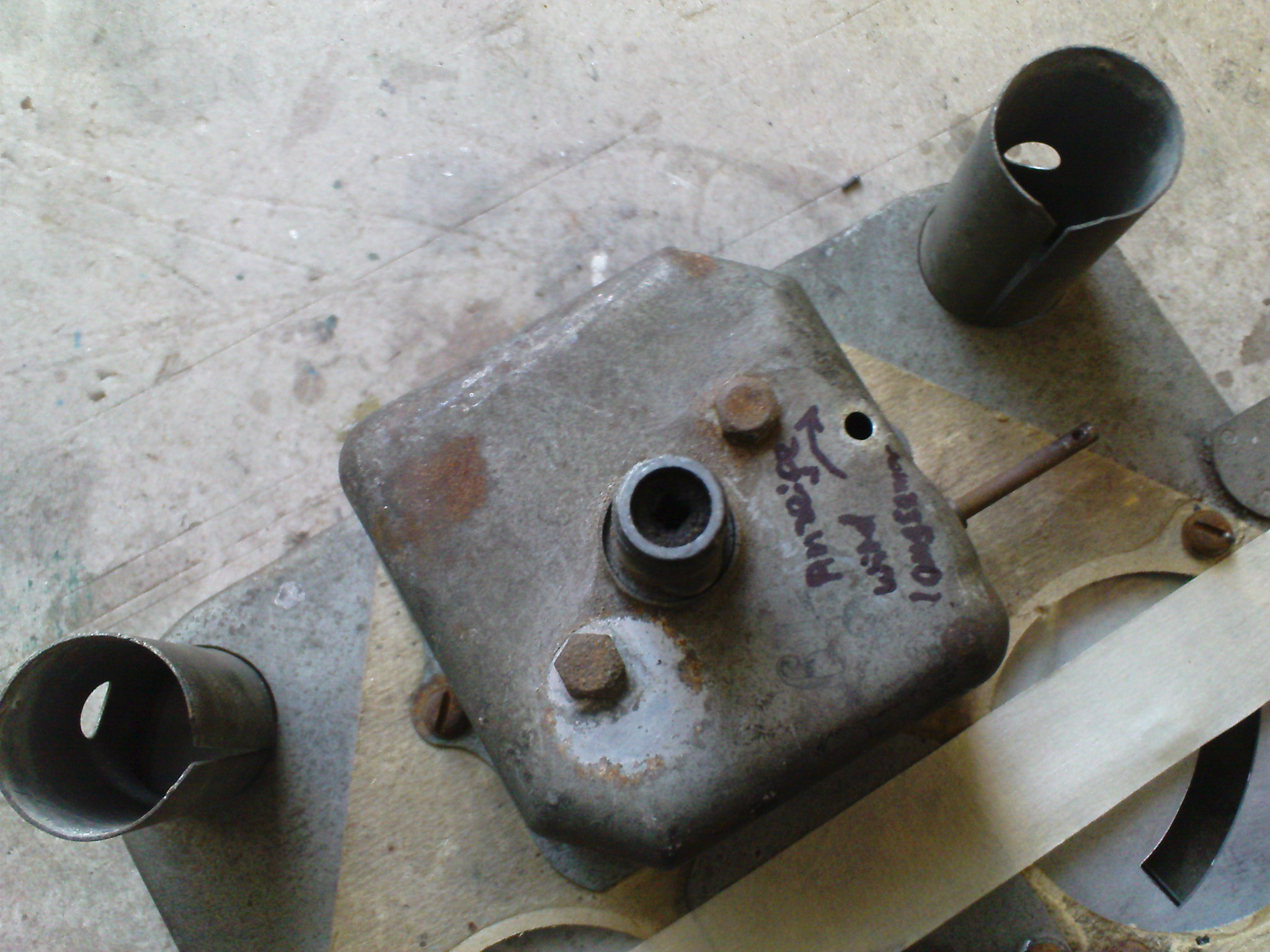

Hallo Tachoisten,
für die Nachjustage des Tachos kann ich noch beigefügtes Foto beisteuern.
Wer meine Krakelschrift nicht lesen kann: in Pfeilrichtung gedreht wird die Anzeige der Geschwindigkeit geringer.
Peter Mävers
es gibt wahrscheinlich verschiedene Ausführungen der verschiedenen Modelle und Baujahre. Meiner (der Tacho) ist selbstredend von Jaeger und erblickte 07.1950 das Licht der Welt.  Das Bild von Peter ist mit meinem Tacho nicht identisch. Die beiden Schrauben liegen innerhalb des Gehäuses. Also Gehäuse ab- vorher den Versteller des Tageskilometers abschrauben (die Schraube ist so klein- da braucht man Uhrmacherwerkzeug)- Gehäuse abnehmen und dann genau wissen, an welcher Schraube man drehen soll. Rein intuitiv habe ich wohl an der richtigen Schraube gedreht. Der Tacho geht nun nur noch 5km vor. Das ist ok. Nur bei meinem Tacho ist das Einstellen während der Fahrt leider unmöglich. Hat jemand so einen ähnlichen  Tacho mit diesem Innenleben? Und geht der genau? Ich möchte das Thema auch nicht unendlich überstrapazieren.
