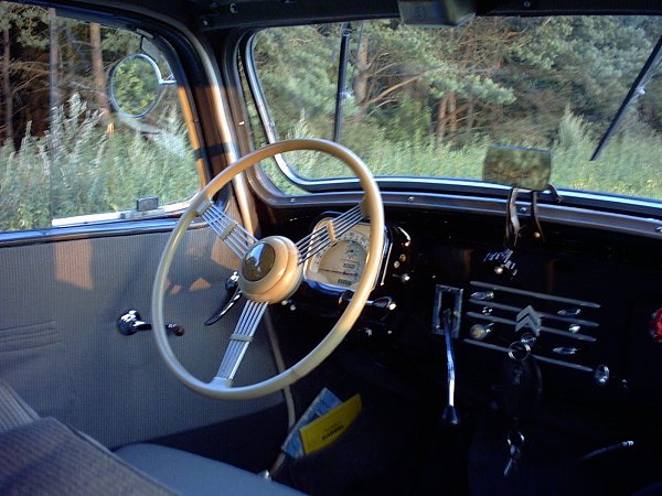

Servus Reinhard, ja, greife in die Brieftasche und kaufe so ein schönes Teil. Du wirst es nicht bereuen. Ich selbst habe das auch (2-speichig) und mir dazu in elfenbein auch alle Schalter und Knäufe machen lassen. Es ist ein erhabenes Gefühl mitten im Bauch und zwischen den Ohren! Viel Spaß bei der Feinarbeit. Grüße von einem ehemaligen Neumarkter.

Hallo Werner, oh, ja, das sieht sehr gut aus!!! Noch dazu hat mein Fahrzeug eine Farbe, die perfekt mit diesem Elfenbein-Farbton harmoniert. Ich werde also wohl noch heute bei Herrn Heussi ordern. Besten Dank für Deine bildhafte Überzeugungsarbeit! Ich stelle demnächst auch mal ein, zwei Foto ein. Es ist übrigens jenes Auto, das ich so vor etwa 2 Jahren in Einzelteilen zum Kauf angeboten hatte. Und weil damals niemand wirklich wollte, habe ich es eben behalten und den Aufbau selbst durchgezogen / durchziehen lassen. Jetzt stehen eben zwei vom gleichen Typ in der Garage. Aus dem Nürnberger Norden heute mit sonnigen Grüßen Reinhold PS: Und `nen schönen Gruß von meiner kühlen Kiste drunten im Keller! Neumarkter Lammsbräu, Du weißt, wie`s schmeckt...

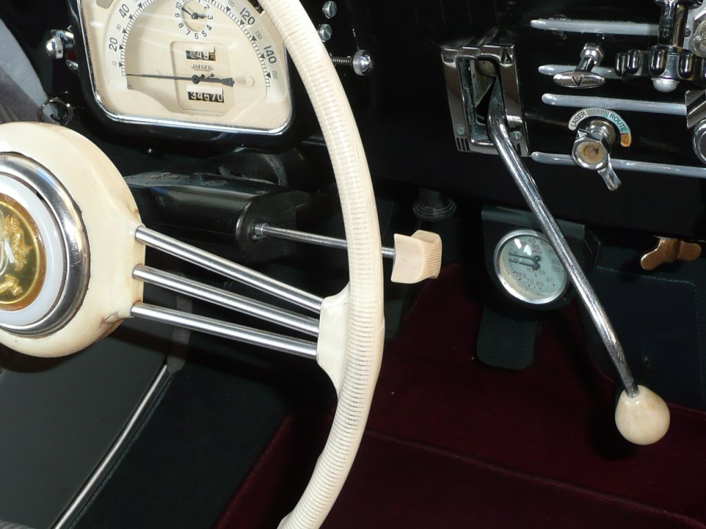

Bei meinem Radmodell ist das Original drin. Immer wieder ein traumhafter Anblick ! Hätte ich das nicht, würde ich auch über das neue nachdenken....!

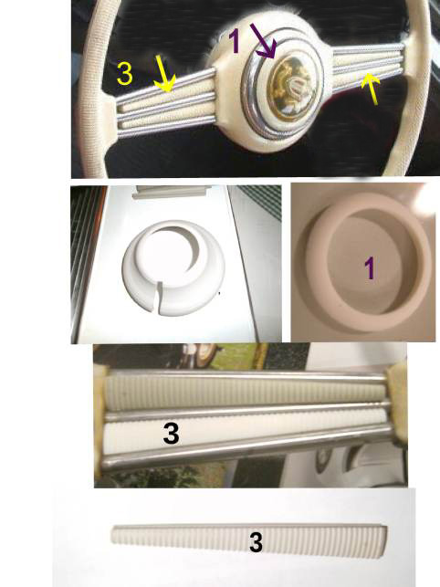

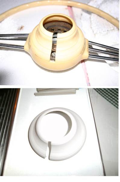

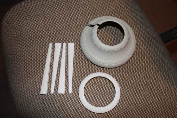

Bei meinem Lenkrad fehlte die untere Abdeckung und die Einsätze in den Speichen. ( ich suchte seit fast 2 Jahren schon danach). Nach einigen Diskusionen mit meinem Bekannten meinte er, er könnte es mal versuchen die Teile nach zumachen. Mein Skepsis ging in freudiges Erstaunen über, als er mir die Teile präsentierte, ohne nachzuarbeiten passten alle Teile als hätten sie schon immer zu meinem Lenkrad gehört. Das Material ist etwas elastisch und lässt sich wundebar bearbeiten und lackieren. Jetzt freue ich mich schon auf die Montage des Lenkrades.

2. Bild: untere Abdeckung. Das Materel ist weiß, Bilder durch Lichteinfall verfälscht

Nun habe ich die Antwort erhalten von den E-Teilen für das Lenkrad. Mir war klar das die Intensievste und Zeitaufwendigste Arbeit das erstellen eines 3D- Programmes für die Maschinenherstellung war. Aber wenn man bedenkt was ein Quillery-Lenkrad kostet, lohnt es sich. Ich suchte schon seit längeren diese Teile ( bei den meisten Lenkrädern fehlen die Füllstücke zwischen den Speichen) und ich habe diese niergends bekommen und werde sie in Zukunft nicht mehr bekommen. Vielleicht ist noch Interesse von anderen Mitgliedern vorhanden. Nun noch zur Info, ich bin nicht der Hersteller, weder der Erzeuger und bekomme auch keine Provision. Es war ein Zufallsgespräch mit meinen Bekannten, ob er sowas machen könnte und es hat ihn selber interesiert und ist ihm gut gelungen. Hier sein Posting an mich: Hallo Viktor, du kannst den Interessenten mitteilen, dass die große Abdeckkappe 78.- €, der Ring 24.- € und ein Füllstück 14.- € kosten würden. Die Teile sind nicht lackiert nur 1x geschliffen und gefüllert. Lieferzeit mind. 3-4 Wochen. Zusätzlich kommt noch ca. 3-4,00 Fracht dazu. Ich habe je 2 x Abdeckkappe und 8 x Füllstücke für die Speichen bestellt. Den Ring in der Mitte benötige ich nicht. Resrve kann nie schaden und wenn es jahrelang im Regal liegt, einmal sucht jemand sowas.

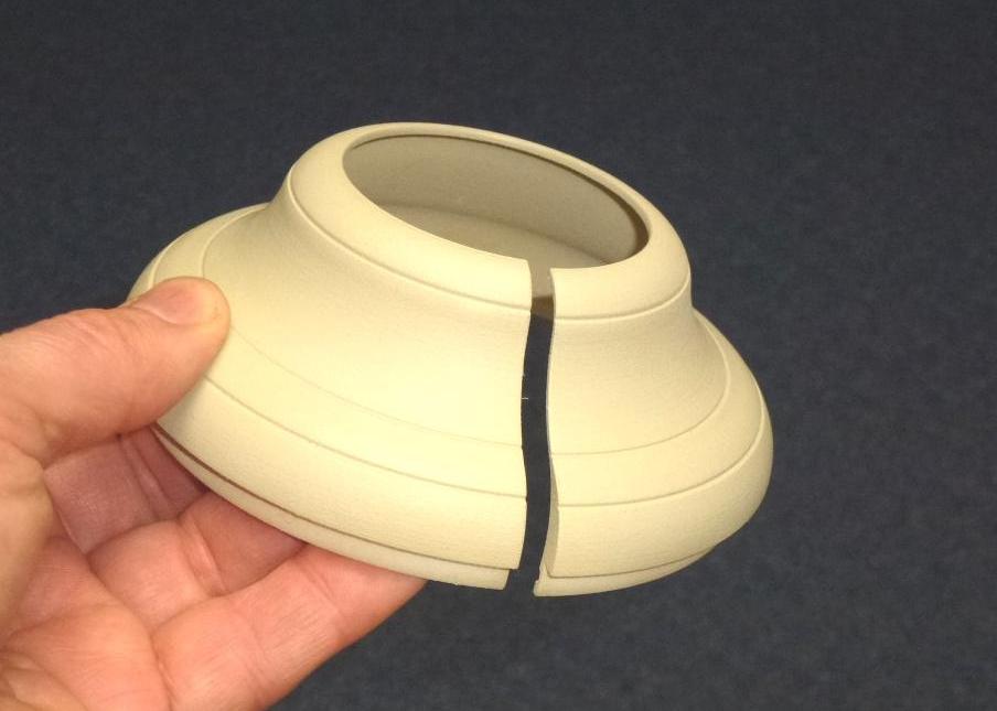

Hallo Quillery-Besitzer, ich habe die Teile für das Lenkrad in 3D nachmodeliert und entsprechende Lasersinter Teile erstellt. Da Trax mehrere Abdeckungen möchte, sollte er sich bitte direkt unter josef.anzinger@cvc-club.de an mich wenden. Herzliche Grüße Sepp Anzinger

Hallo Quillery-Komplettierer, ich habe mein Teil bereits erhalten und kann bestätigen, dass es eine hervorragende Fertigungsqualität hat. Danke Josef für die prompte Abwicklung!
Re: Lenkrad QUILLERY, Nachbau aus CH
Auch ich habe meine Teile bekommen, super Passgenauigkeit. Danke Josef ( Sepp)
